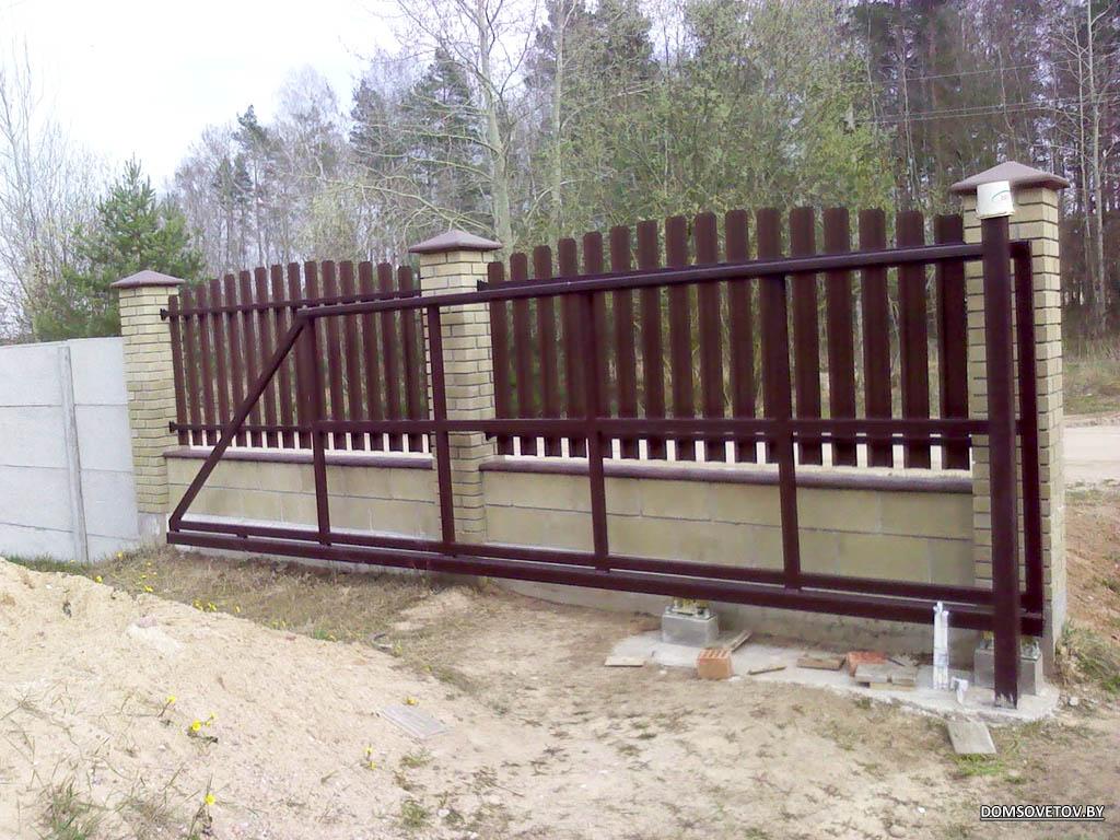

Антон-Брест 19.10.2017 10:52
Сообщение от Valery_SY (Сообщение 215700)
Юра Добриденев, у меня проем 3,8 м в свету. Длина ворот с противовесом 5,3 м.
http://www.domsovetov.by/imagehostin...3d474bf693.jpg
Фундамент забора практически залит. Хочу успеть еще залить фундамент под ворота, чтобы можно было зимой поставить ворота.
Тему прочитал, кто-нибудь еще делал как Valery_SY, чтобы были только тумбы под ролики, а все остальное под плитку?
У меня ворота будут открываться в сторону крыльца (размера как раз хватает. Но там будет везде плитка, не очень хочется бетонную тумбу 40 см шириной и 2 метра длиной.
Можно ли в таком случае залить в два этапа. сначала основной фундамент. Потом только тумбы под ролики?
И еще пару вопросов:
1. Длину фундамента, делаем чем больше тем лучше? Точно так же и расстояние между роликами?
2. Есть схемы фундаментов с установленными закладными в виде швеллеров. Насколько они лучше/хуже?
3. Столбы забора будут кирпичные. Обязательно ли делать отдельно трубу-столб для ловушки? Или можно приварить ловушку к закладным в столбе кирпичном.
4. Глубина фундамента под направляющие? Глубина промерзания+10 см, или надо считать противовес?
5. Ширина фундамента?
6. Какие закладные оставлять под привод в фундаменте? Или можно потом по месту долить под привод?
7. Расстояние между тротуарной плиткой и низом ворот в закрытом положении 10 см. В открытом в самом конце (где "противовес")-около 5 см. За счет уклона участка и уклона плитки. Это нормально-или зимой будут проблемы?
Valery_SY 19.10.2017 11:47
@Антон-Брест, хочу только вам сказать, что все очень удачно получилось и хорошо работает до сих пор.
1. Чем дальше ролики, тем лучше. Фундамент диной примерно от начала первого до конца второго ролика.
2. Делал именно с швеллером. В него вкручивал шпильки под ролики, низ загибал, чтоб не прокручивались в бетоне. Под поддерживающий столб приваривал кусок швеллера к основному буквой "Г", и по месту приваривал основание столба.
3. Имхо, лучше все сделать отдельно. Выкопал яму глубиной 1,2м, взял метровый кусок 160-й канализационной трубы, залил внутрь бетон со столбом, снаружи - песок трамбованый. Пару часов работы.
4. Ширина ~ 50 см, глубина ~130-150 см, длина ~200 см.
5. 50 см, но ролики находятся не на оси.
6. Никакие. Нужно вывести только трубки в нужном месте под ВСЕ провода. Потом сверлил отверстия под анкера, вкручивал шпильки, отливал тумбу под привод. (На фото нет еще этой тумбы).
7. Примерно так и получается. Пока плитки нет, но на регулировочных шпильках можно на пару сантиметров приподнять. Я просвет под закрытыми воротами 12 см планировал. Зимой только от наледи на рейке проблемы один раз были. И все.
Антон-Брест 19.10.2017 12:09
@Valery_SY, Т.е.
1. Сначала на отметку условно -150 мм заливали, фундамент со швеллером по всей длине. потом доливали тумбы под ролики? Какой швеллер был и на каком расстоянии от кирпичных столбов его закладывать?
6. Но по сути нужное место под провода, это просто фундамент с запасом кабеля. Т.к. можно будет кабель левее правее положить под плитку прямо к приводу?
7. У вас с регулировкой две закладных?
Есть ли разница между самопальными комплектами роликов и "заводскими", беларусскими и польскими?
Valery_SY 19.10.2017 13:07
1. Да, тумбы потом, но шпильки идут из швеллера, который замоноличен в фундаменте. Швеллер - любой, который позволит Вам правильно установить шпильки под направляющие.
6. Я топил в бетон гладкие электроинсталяционные трубы с плавными поворотами, а затем протягивал по ним необходимые провода. Подвигать там мало что удастся. Нужно иметь в наличии электропривод, чтобы правильно их разместить.
7. У меня к тумбам прикручены 2 площадки с небольшими шпильками, на которых установлены сам ролики. Они были в комплекте с польскими воротами. Больше про ролики не знаю ничего, они мне голову не дурили, я и не вникал. Заказывал оцинкованые ворота в Белостоке в фирме Janrex, на границе растамаживал.
