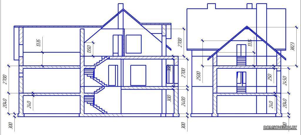

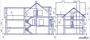

Высота какая-то... маленькая, для второго этажа над гаражем... 6 м. в коньке.
В моем варианте, при расстоянии между стенами в 7,3(по осям стены), PavelGGS рекомендовал связывать затяжками, даже если крыть МЧ. Тут расстояние на 1 метр меньше. Чем будет перекрываться этаж?
Если балки их можно вязать к мауэрлату, скреплять между собой.
Даже если плитами, то по ним укладывать затяжки, между ними утеплитель, по затяжкам пол.
Но еще раз скажу - высота никакая, занижать перекрытие над гаражем, что бы вытянуть на втором этаже потолок до 2,5м., получатся боковые стены нужно поднимать, что около 750-1000мм., распор, там уже затяжки на уровне опирания на мауэрлат не пойдут... Не жилое помещение, чисто чердак. Поднимать конек до уровня остального дома - как будет смотрется?
bletter 09.01.2013 10:58
высота стен, что на доме, что над гаражем 1,5 м а потом только мауэрлат ложится
ApacheM 09.01.2013 11:28
Сообщение от bletter (Сообщение 119274)
Вижу высоту конька над гаражем в 6 м., это какая высота этажа(гаража) и "мансардного" этажа получатся, может просветите?
Zmeevik 09.01.2013 14:45
ApacheM,ну если высота подоконника в комнате над гаражом 3 метра от земли (по рисунку), а высота ворот полтора метра - то потолок в гараже где-то 1.8-2. и в комнате столько-же. иначе не сходится...
---------- Сообщение добавлено в 12:45 ---------- Предыдущее было в 12:44 ----------
там уровень земли -0,8 оказывается. теперь все нормально вроде
bletter 09.01.2013 15:19
вот разрезы http://www.domsovetov.by/imagehostin...d4aa47821a.jpg
высота стен увеличиться до 1500 мм

ivanishevich 07.02.2013 15:29
Ребята, помогите пож
Дом 10,6 на 10,5
стены- пеноблок 30 см
первый этаж перекрыт плитами пустотками 6м и 4,2м, плиты уложены на армопояс,
далее думаю поднять стены на 1,2 метра выгнать фронтоны, залить армопояс со шпильками для муэрлата ..... вот и собственно се.... про крышу и в частности мансарду ни словом ни духом....
Может посоветуете как и что, там сечение стропил, муэрлата, и т.д
Знаю что бывают висячая стропильная система, на стойках .....
Помогите, подскажите добрым советом
На сег день только перекрыто плитами первый этажhttp://www.domsovetov.by/imagehostin...38cc4eb53a.jpg
---------- Сообщение добавлено в 14:27 ---------- Предыдущее было в 14:15 ----------
Еще, нашел
вот эти данные с проекта откуда я слизал свой проект
http://www.domsovetov.by/imagehostin...38f863a046.pnghttp://www.domsovetov.by/imagehostin...38f8f67a9c.png
---------- Сообщение добавлено в 14:29 ---------- Предыдущее было в 14:27 ----------
только кукушки у меня нет, и здесь я вижу применены стойки, можно ли их не использовать? Или без них никак, иначе стены разопрет
sansan 08.02.2013 02:00
Вложений: 1
в варианте как на картинке стойки обязательны. Судя по сечению стропил - кровля из черепицы. Можно упростить, вообще без мауэрлата, стропила будут не висячие. Висячие, это когда стропильная нога (стропилина) свисает после опоры на мауэрлат, в вашем варианте, эти места удлиняются с помощью дополнительных досок - кобылок, т.к. стропилина получается очень длинная из-за габаритов кровли и цельными проблематично. Если немного приподнять конёк и также незначительно изменить угол наклона, внутреннее пространство мансарды не пострадает, скорее даже наоборот. Но архитектура здания конечно немного изменится.
вариант без стоек на рис., идея думаю будет понятна, стены практически не поднимаются выше перекрытий. На перекрытия монтируется опорный брус, выступающий наружу на нужную величину карнизного свеса кровли, туда упираются стропила.
ivanishevich 08.02.2013 13:54
т.е. опирание будет происходить на стойки? Я думал что опирание будет на муэрлат и стойки. Еще вопрос, не страшно что стойки будут на плите (выдержат ли плиты) ????
