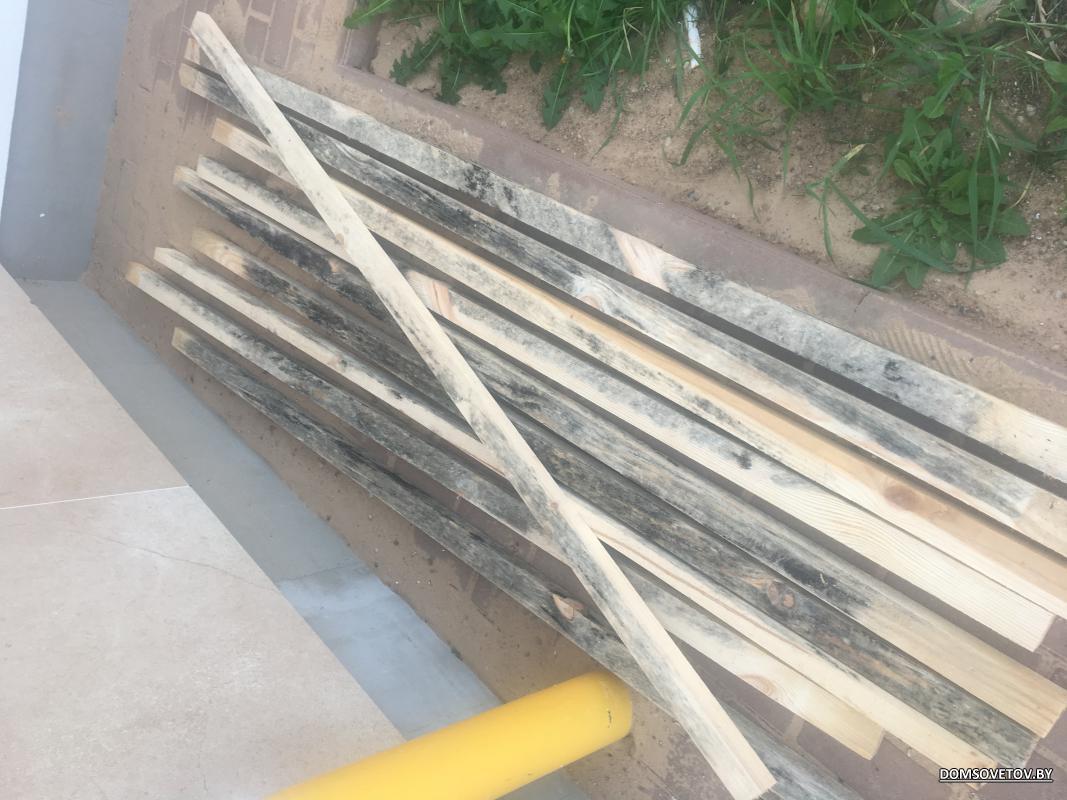

Lama 12.09.2019 00:00
Проконсультируйте пожалуйста кто в теме, профукал я свои бруски для каркаса подшивы. Привез их во время дождя, сгрузил по быстрому, и думал что на следующий день начну или хотя бы переложу, но успешно про них забыл. Сегодня решил их переместить и нашел их такими:
http://www.domsovetov.by/imagehostin...960510288c.jpg
Скажите, их теперь только на дрова?
Или просушить, обработать и в путь?
Андрей. 12.09.2019 08:14
@Lama, очень похоже на мои стропила, часть из них также почернели. Я бы порекомендовал просушить, просветвлить и обработать.
HELEN123 12.09.2019 09:23
@Lama, я тоже так профукала часть стропилки для крыши веранды. Но у меня лежали в подвале сложены в штабель через прокладки и все равно такая ерунда случилась. Лучше держать на проветриваемом месте на улице. В итоге шлифовали наждачкой вместе с мамой вручную (болгаркой думаю много быстрее будет) а потом покрыли защитой от плесени и пожара. Все стоит норм.Эта плесень она как бы сверху, внутрь практически ничего не проникло.
sergN 12.09.2019 10:41
@Lama, ситуация самая типичная , но не страшная .
глаза просто прикрыть. это плесень. дерево под ним здоровое
едешь на "лимонад" или в "материк".
покупаешь ХМ-11 =это гостовский антисептик (в смолевичах что ли его льют-купорос и бихромат натрия кажись). разводишь чуть круче , чем написано и опрыскиваешь все бруски.
плесень дохнет навсегда.
очищать не надо- это только по спец желанию.
Lama 12.09.2019 11:41
Понятно, спасибо :)

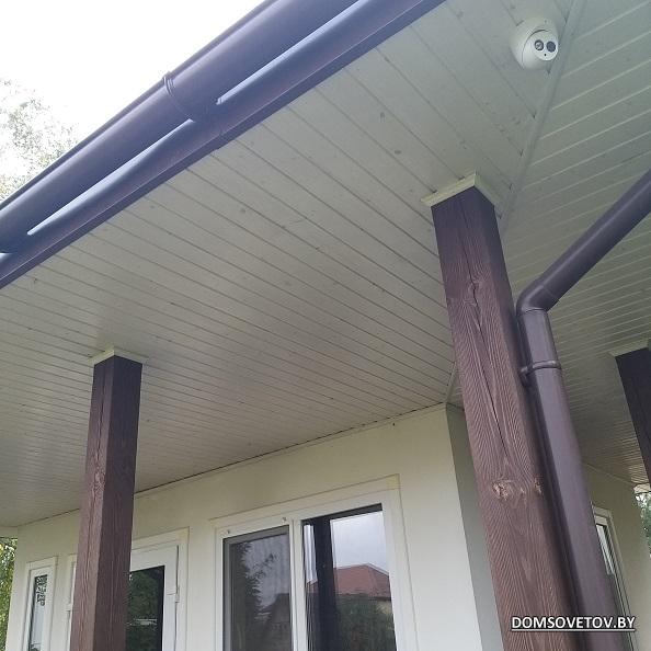

magari 04.10.2020 11:47
@Константин В, подшивка козырька крыльца. Ей 10 лет точно. Подшивка свесов беседки. И потолок в беседке. Им поменьше. Название точное не подскажу, много времени прошло. Брала в павильоне Тиккурила на стройрынке в Уручье. Для наружных работ по дереву.
http://www.domsovetov.by/imagehostin...98c0525b45.jpg
sergN 04.10.2020 14:11
СВЕСЫ не подвергаются никакой серьезной нагрузке. простоят лет 50
magari 04.10.2020 15:33
@sergN, ок. Но столбы тоже тиккурила. И на крыльце, и возле беседки. Коричневые которые. Полёт нормальный. Не выгорели вообще, хотя им достаётся прилично.
