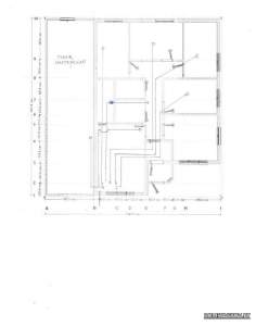

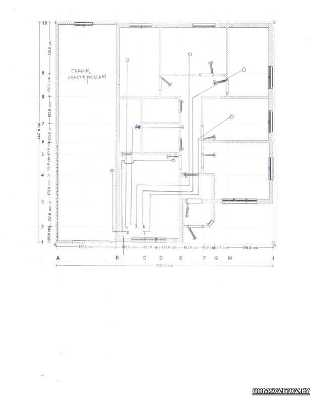

Топки посмотрел. I160 нравится, но меньше чем I150. Были мысли сделать такую систему: 4 раздающих каналов по дому, пятый с возможностью подавать воздух в гостиную или в гараж (с помощью каких приспособлений выполнить я пока не знаю), из коридора вентилятором возвращается воздух к топке. Увязать потери по подающим каналам. Дом одноэтажный с плоской кровлей, высота без подвесного потолка 3,1м стены кирпичные, утеплитель снаружи.
Газ в доме будет, но не появится следующей зимой. Хочется выполнить (или заканчивать) отделочные работы в тепле. В дальнейшем если вдруг будет нужно зимой поработать в мастерской, чтобы было тепло. Ну и созерцание огня.
Поделитесь мыслями насчет такого варианта.http://www.domsovetov.by/imagehostin...d877fa3b59.jpg
misha_k 27.12.2013 18:47
Хм-м, при такой планировке конечно вариант с теплоемким камином отпадает напрочь, и или на самом деле воздушку, или ставить водную топку и разводить сразу батареи. В принципе я бы остановился на водной все таки(на будущее с учетом ПМЖ) пока будет ремонт, поставить саму топку и дымоход, обвязать, а уже когда дойдет до чистовой сделать облицовку. Водная система на базе тепловодной топки дороже конечно, чем на базе конвекционной, но поверьте она того стоит, по комфорту и управлению не сравнима с воздушкой. i 150, слишком малая по мощности на такой дом(и там кстати нет забора внешнего воздуха). Да и по закладкам там слишком маленькая камера, чтобы рассчитывать на какое то длительное горение, в общем нет смысла искать эту топку, нужна больше. а В вашем варианте еще и желательно с двойными стеклами, чтобы не перетапливала то помещение где будет камин сильным излучением через стекло, так как комнаты маленькие.
