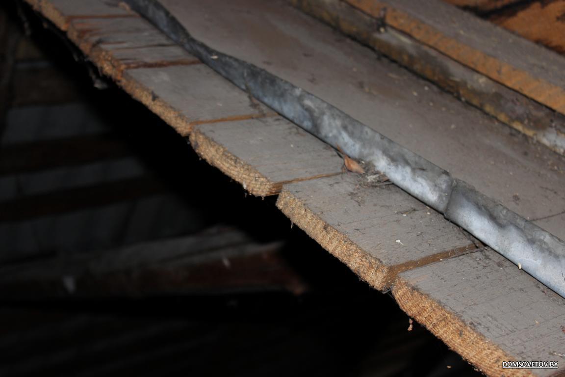

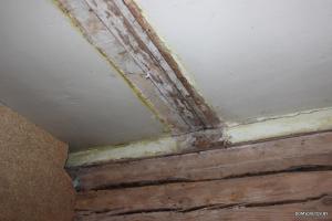

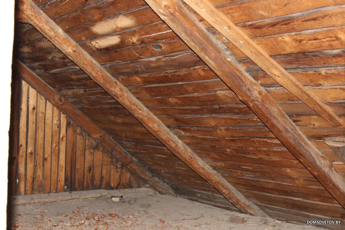

У меня в старой часть вот так было утеплено... (я заодно и крышу приплёл ;))
Крыша ~ 90 лет, накрыта фальцем по сплошной обрешётке
http://www.domsovetov.by/imagehostin...686c34b1de.jpg
Между деревом и жестью ничего нет

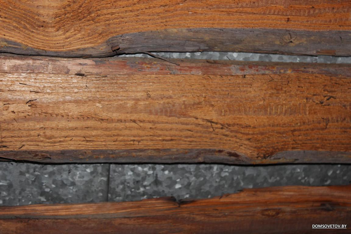

http://www.domsovetov.by/imagehostin...686c70a70b.jpg
Деревянная обрешётка никоем образом не пострадала

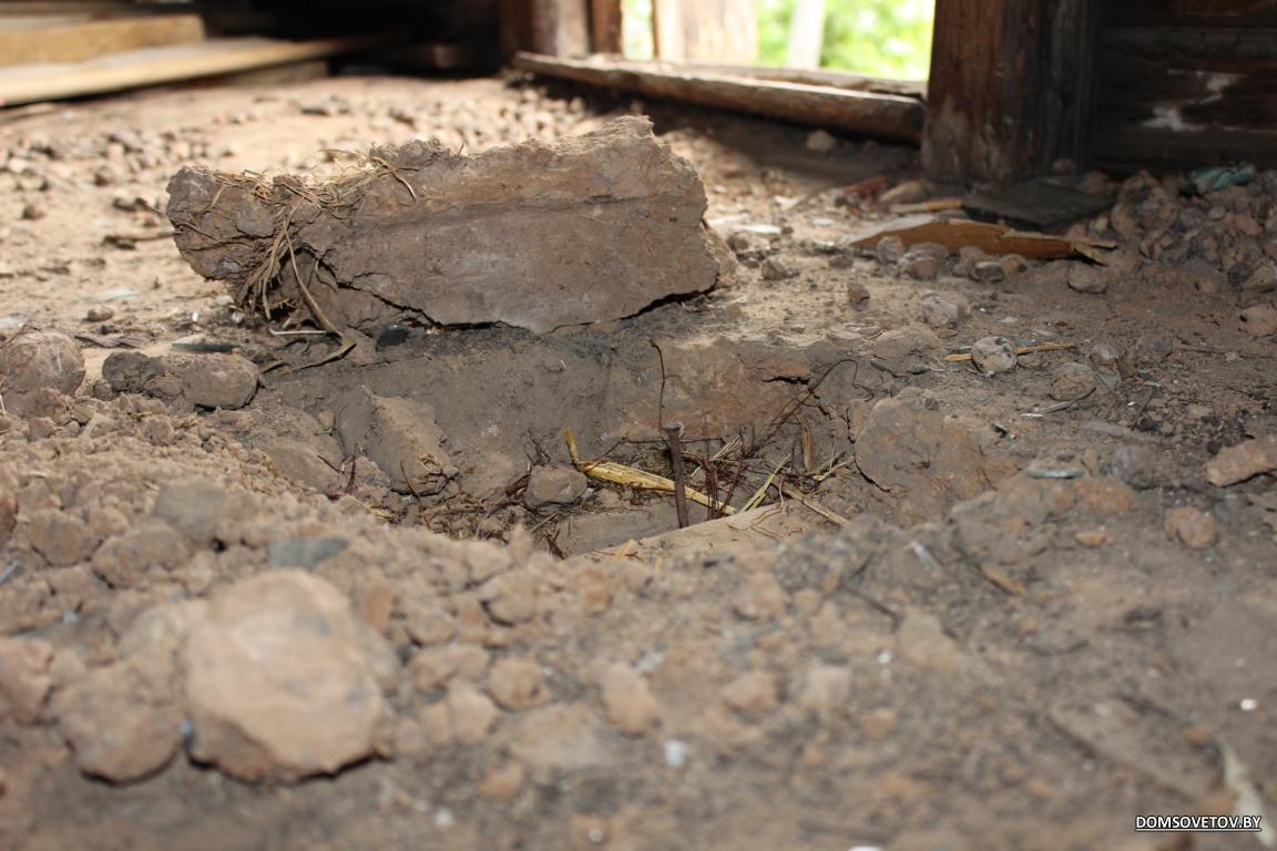

http://www.domsovetov.by/imagehostin...686c4d9730.jpg
Чердак холодный, и честно говоря не сильно он там под фальцем проветривался, всё было достаточно плотненько зашито и подшито
http://www.domsovetov.by/imagehostin...686c8ed7ae.jpg

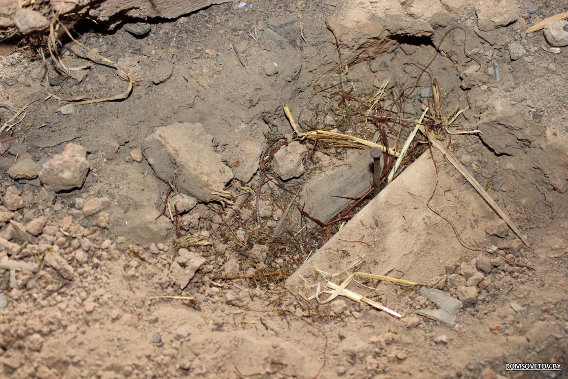

Пирог утепления, глина ~4см.
http://www.domsovetov.by/imagehostin...686ce536c6.jpg
Доска, мох в перемешку с соломой, толщина этого "пирога" ~9см., для масштаба гвоздь 90 воткнул
http://www.domsovetov.by/imagehostin...686cc0a2eb.jpg

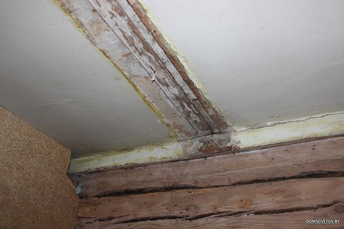

Далее доска и фанера, фото изнутри помещения
http://www.domsovetov.by/imagehostin...686d01eaf1.jpg
ПС. Когда стройку начинал обрезал выступающие балки и оттуда мох выпал, потом дождик прошёл смотрю лежит такой зелёненький, пушистенький, я его в руки взял, ощущение как вчера с болота привезли а не 90 лет на чердаке пролежал.
Стэлс 09.10.2014 21:10
privatt, 9см- это утепление вместе с глиной было? А потом борьба за всемирное потепление:). Досыпать сверху сантиметров 30 эковаты и само то
Ну да, и скажу я вам не мёрзли, при "Польском часе" так строили.....

Сообщение от privatt (Сообщение 201752)
Там всё будет убираться, переделываться и эковатой утепляться.
причина в необходимости демонтажа какая?
если только из-за наличия неправильной глины с соломой, то считаю это неправильным:)
privatt 10.10.2014 09:47
Стэлс, Нет, просто у дома крыша теперь не в ту сторону, поэтому надо в будущем году (в этом не успел) обложить деревянную часть, снять старую крышу, кинуть новые балки и сделать новую крышу с правильным скатом.
http://www.domsovetov.by/imagehostin...772ba7832a.jpg
Фотка от 6 января 2014г.
