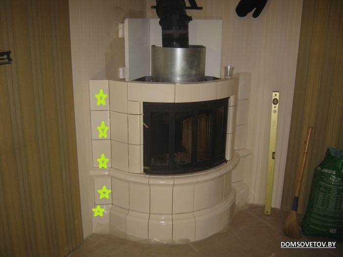

ОИК-4 20.12.2014 23:32

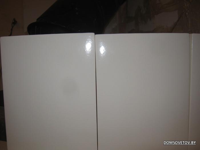

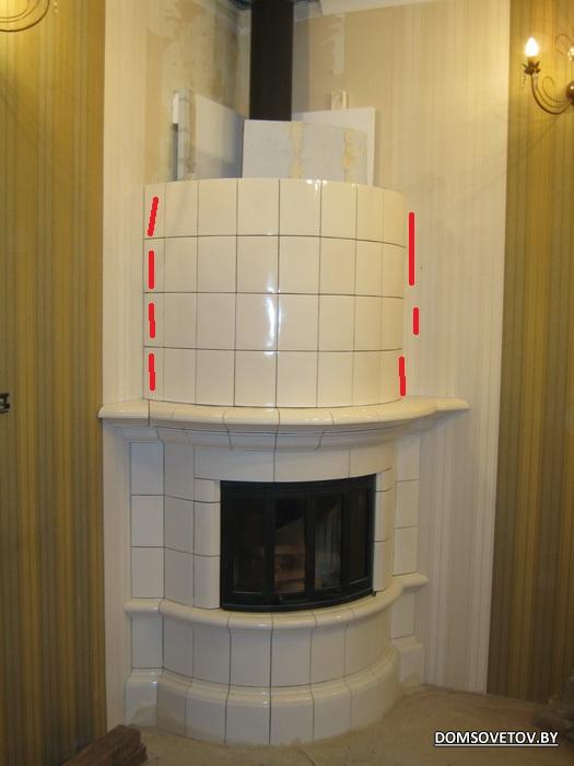

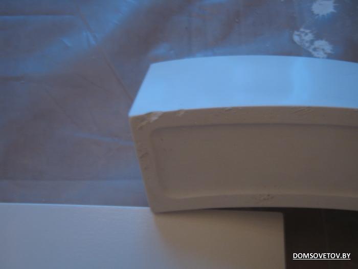

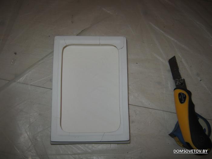

Еще брак http://www.domsovetov.by/imagehostin...5dba9c8015.jpg
http://www.domsovetov.by/imagehostin...5dbb51777d.jpg
---------- Сообщение добавлено в 00:30 ---------- Предыдущее было в 00:28 ----------
Перепад по высоте как у волковысского.
http://www.domsovetov.by/imagehostin...5dbc58e9cb.jpg
---------- Сообщение добавлено в 00:32 ---------- Предыдущее было в 00:30 ----------

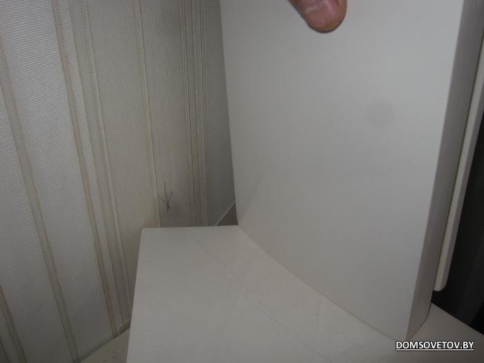

Вот еще одна ошибка в проекте, по вашей схеме, плану, на полке должна была появится вот такая дыра. Вы о чем думали?
http://www.domsovetov.by/imagehostin...5dee114a77.jpg
ister 20.12.2014 23:48
это вы о чём думали? вы собрать не можете, просто не знаете где и что нужно подрезать...
а я не осуществляю шеф-монтаж там где все всё знают...
---------- Сообщение добавлено в 23:48 ---------- Предыдущее было в 23:46 ----------
вы полку куда засунули?
мда... всё ещё хуже чем предполагалось.....
ну конечно,чертежи же не нужны были....
ОИК-4 20.12.2014 23:51
Наталья, там нельзя ничего подрезать, это конец изразца-полки. Вот и производитель.

Сообщение от ister (Сообщение 209759)
брак?
Конечно брак, на видео видно, и перепады высот видны и не состыковки видны.Признавать только не хочется вам.
Так вот такой перепад норма или брак? Расскажите как эти два элемента установить.
http://www.domsovetov.by/imagehostin...5ba679985b.jpg

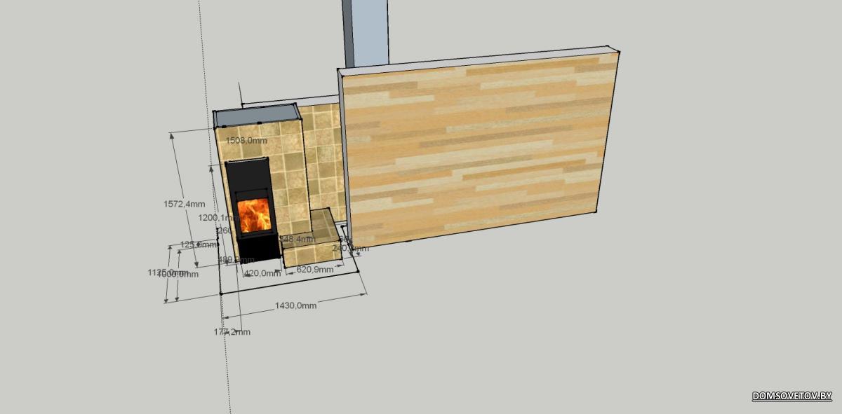

Вы магари изразец быстро, я вам проект. И никак иначе

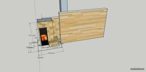

ister 21.12.2014 00:28
это проект?
извините,это весёлая картинка в скейче.... у меня таких картинок из нета....
это для ваших заказчиков подойдёт.... меня с этим немцы засмеют...
да и не нужен он мне... проект сделал другой печник, теплотехник рассчитал, немцы проверили... я в максе разложила...
так что ровные и красивые изразцы и корону вы будете сами делать...

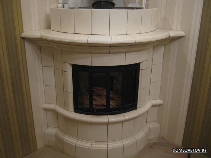

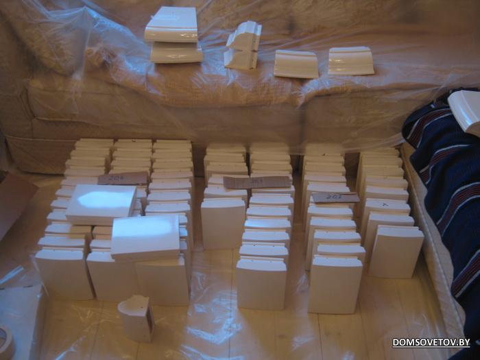

Чтобы было понятно как складывался камин начнем с истоков.

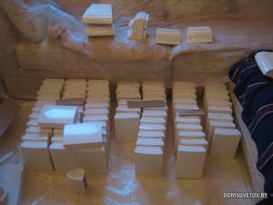

Изразец был откалиброван по размерам и сложен. В процессе подсчетов оказалось,что часть изразца отсутствует, часть имеет брак и есть изразец который является лишним, это были прямые элементы.
http://www.domsovetov.by/imagehostin...6120b07507.jpg
---------- Сообщение добавлено в 04:27 ---------- Предыдущее было в 04:26 ----------

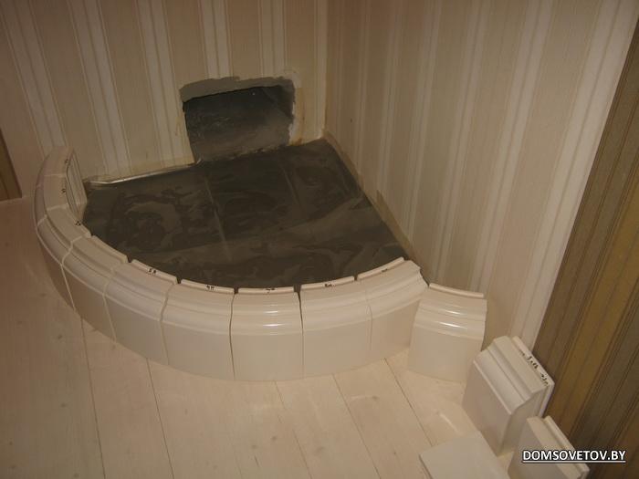

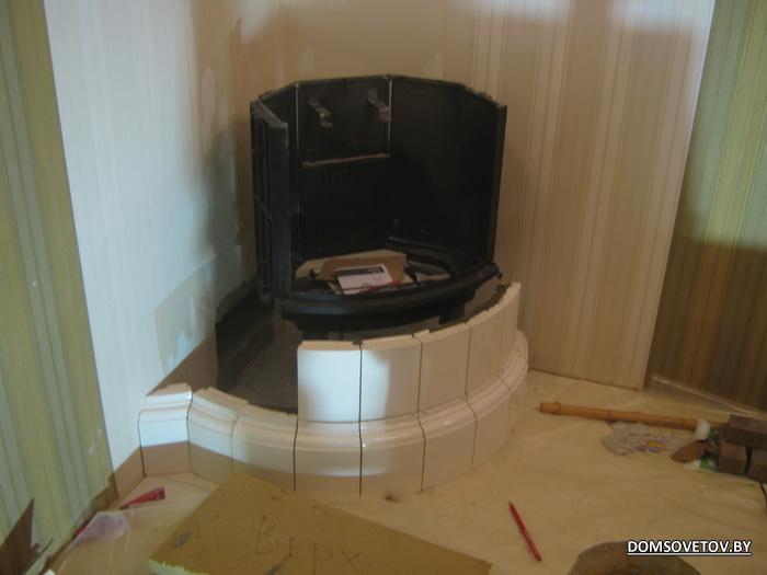

Подготовлен фундамент под камин и разложен первый ряд.Боковые элементы по замыслу творца должны были пристыковаться под углом и быть прямыми.Как раз один стоит возле стены.
http://www.domsovetov.by/imagehostin...612280c696.jpg
http://www.domsovetov.by/imagehostin...61230af3d6.jpg
---------- Сообщение добавлено в 04:31 ---------- Предыдущее было в 04:27 ----------
Все бы хорошо, но на этот нижний элемент должны были стать прямые изразцы, а вот их как раз в наборе не оказалось. Я отметил эти изразцы. Поехали к производителю с вопросом, получили ответ, что все изразцы отданы.Ладно, тогда заменяем прямые элементы на радиусные и продолжаем работу.
http://www.domsovetov.by/imagehostin...6121ddb346.jpg
---------- Сообщение добавлено в 04:33 ---------- Предыдущее было в 04:31 ----------

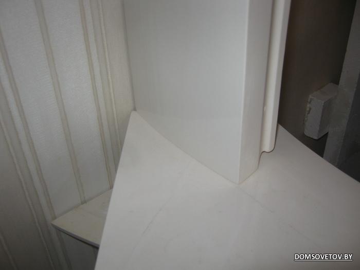

Устанавливаем полку, по ней разговор особый, пока опустим.http://www.domsovetov.by/imagehostin...5a1f20de1d.jpg
---------- Сообщение добавлено в 04:36 ---------- Предыдущее было в 04:33 ----------
По замыслу изготовителя изразец стоящий на полке должен был стать вот так. Хорошо видно,что при такой установке швы на камине и полке не совпадут. Получится колхоз, шел изразец прямо а потом взял и сдвинулся вбок.
http://www.domsovetov.by/imagehostin...611d513cb2.jpg
---------- Сообщение добавлено в 04:38 ---------- Предыдущее было в 04:36 ----------

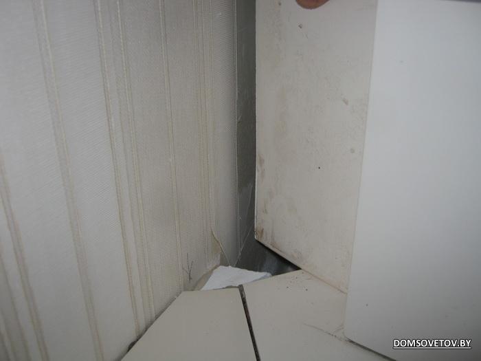

Вдобавок при такой установке изразца, возле стены получалась достаточно здоровая дыра в полке, узел явно не был продуман т.е решайте все по месту.
http://www.domsovetov.by/imagehostin...61dca8c393.jpg
---------- Сообщение добавлено в 04:39 ---------- Предыдущее было в 04:38 ----------
[/COLOR]Все это показали заказчику и было принято решение выдвинуть изразец вперед укоротив полку.
http://www.domsovetov.by/imagehostin...61dc137477.jpg
---------- Сообщение добавлено в 04:46 ---------- Предыдущее было в 04:39 ----------
Изготовитель изразца не изготовил боковые элементы(отмечены) сославшись на то,что заказчица от них отказалась. Однако он не предложил ничего взамен. Вот и вышел бы камин с отверстиями по бокам во всю высоту.Было принято решение использовать радиусные элементы для заделки отверстия.
http://www.domsovetov.by/imagehostin...617452b25a.jpg
---------- Сообщение добавлено в 04:53 ---------- Предыдущее было в 04:46 ----------
По браку я уже говорил в теме. Основной брак: разнобой по цвету, чего быть не должно если изразец покрывается глазурью одновременно, а не в разное время, разнобой элементов по высоте, покрытие глазурью в один слой, точечное отсутствие глазури, сколы эмали, трещины.
https://www.youtube.com/watch?v=aepUJZXzvmE
---------- Сообщение добавлено в 04:55 ---------- Предыдущее было в 04:53 ----------
Сам изразец нормальный,перепады по высоте в пределах волковысского, исправлял шлифованием насколько возможно.

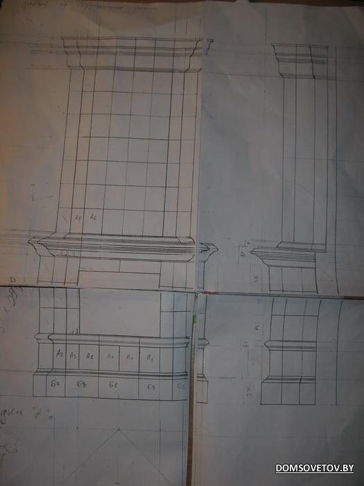

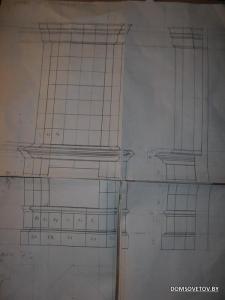

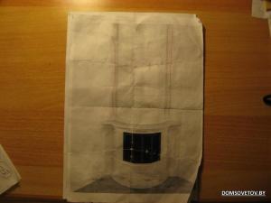

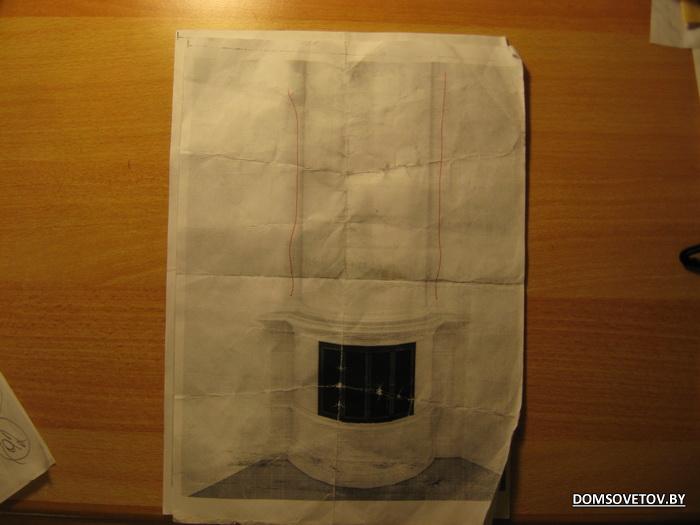

Из схем для монтажа производителем было выдано на руки вот такие каракули.
http://www.domsovetov.by/imagehostin...5a3a2d63de.jpg
http://www.domsovetov.by/imagehostin...5976e665f8.jpg

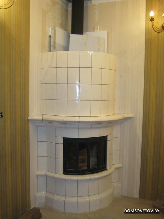

Брак был отдан изготовителю для замены, взамен ничего не получил. Было заказано еще 22 изразца чтобы доложить оставшиеся ряды.
В результате всех сложностей остановились на такой высоте. Осталось доложить 3 ряда и сделать корону.
http://www.domsovetov.by/imagehostin...c5dea45857.jpg

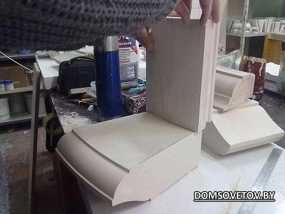

вот никак не могу понять...
изменили по проекту примыкание к стене, состыковали вместо прямого радиусный
и после этого пытались мастрячить вот такую полку?
http://www.domsovetov.by/imagehostin...cf5c498511.jpg

не пытайтесь тут истерить...
профили у вас не совпадают, а не у меня....
у меня и возле топки всё совпало, и над топкой, и полка совпала....
а вот у вас.....
как всегда....
если вы решили добавить заказчице по 2 изразца в ряду по всей высоте, очевидно вы сами их собирались ей сделать...
мне такое чудо не заказывалось... и в проекте этого нет и не было ...
если вы израсходовали радиусные на низ камина, ну это тоже не моя проблема ...
можно было ещё на кусочки их порезать ...

GIM,
вы очень странный.....
форму не делали.... это всё с какой модели ? с инопланетной....
кстати, на вашем фото сортировки, вы перемешали все ряды .... зачем на пометки производителя обращать внимание... вы ж сами с усами...
http://www.domsovetov.by/imagehostin...1fe8eb3509.jpghttp://www.domsovetov.by/imagehostin...dbdb5a2a3a.jpghttp://www.domsovetov.by/imagehostin...afe6f87a53.jpg
ОИК-4 21.12.2014 14:02
ister, вам вот на эту страницу,где указаны ваши ошибки и брак http://www.domsovetov.by/showthread.php?t=4825&page=46 .
И вам напомню, камин собран, к вам приезжал заказчик, вы согласились сделать оставшиеся изразцы и заменить ваш брак, так делайте.
Правильно что калибровали изразец, перепад высот был от 20 см, до 20,6 как у волковысского. А шов на камине 2,7 мм.

Сообщение от ister (Сообщение 209833)
Покажите пожалуйста стыковку вашей полки в автокаде со стеной(где всё видно до мм)?В натуре это бы выглядело вот так
http://www.domsovetov.by/imagehostin...6a8b3409b0.jpg
с кучей всяких доборов
