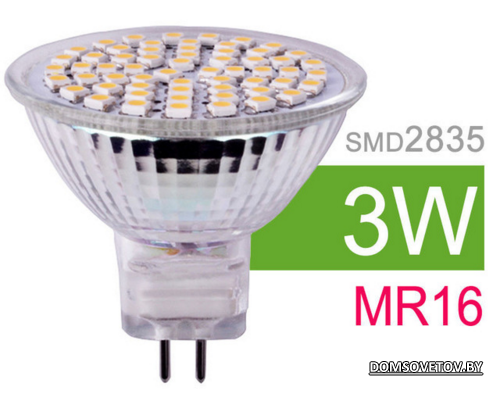

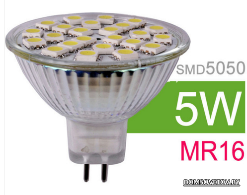

polyzadumchivy 21.11.2015 22:01
Как думаете, что лучше взять?
http://www.domsovetov.by/imagehostin...0bf75b8e5f.png
или это
http://www.domsovetov.by/imagehostin...0bf7433202.png
purler 22.11.2015 06:23
Если жаба душит потратиться на 5w сразу то по одной купить, повесить рядом и сравнить. То еще и 5w может мало оказаться.
Славка 22.11.2015 08:26
@polyzadumchivy, всё зависит от количества светильников в конкретном помещении. Если нужно для освещения 45 ватт, то это может быть 15 трёшек или 9 пятёрок. Ну или 5 по 10 ;)

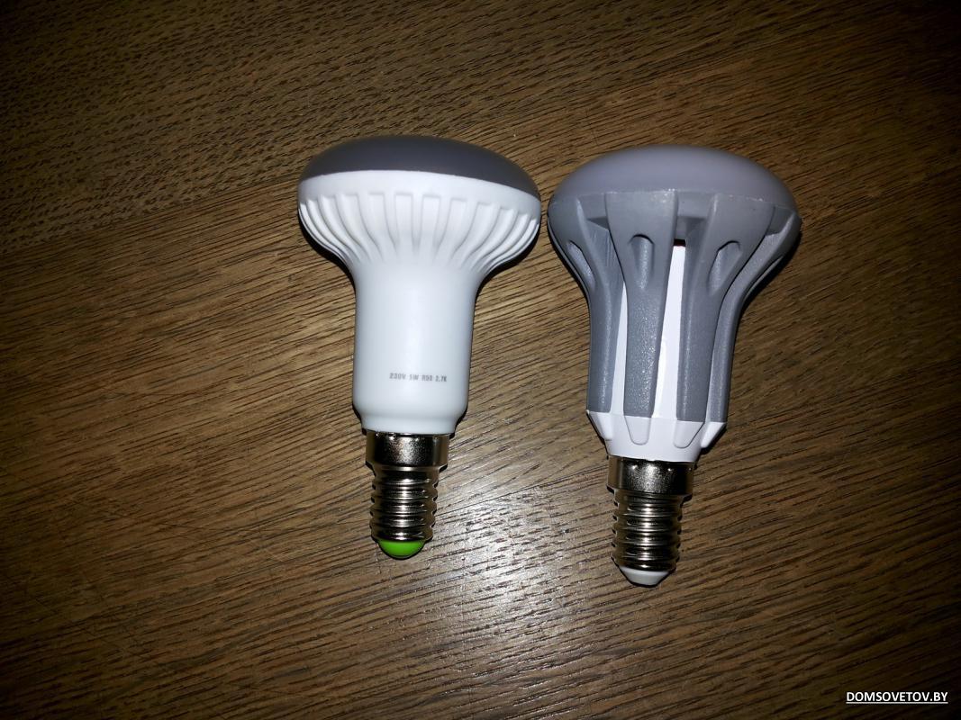

Наконец пришла лампа, заказанная 11.11 . В принципе лампа светит. Но... Во-первых на самой лампе нет никакой маркировки. Вообще никакой. Поэтому нельзя однозначно утверждать, что лампа именно такая, про которую написано на коробке (на фото для сравнения лампа из ближайшего магазина, на ней есть маркировка). Во-вторых она немного длинней, чем обычные лампы, из-за этого она торчит немного из гнезда (хотя, возможно, это сделано специально чтобы обеспечить доступ воздуха в вентиляционные прорези). В третьих температура света выше, чем обычно подразумевают под теплым светом и четко не определен (указан довольно широкий диапазон). Из-за этого она по цвету довольно ощутимо холоднее, чем "лампа из магазина".
http://www.domsovetov.by/imagehostin...16169c87ba.jpg
http://www.domsovetov.by/imagehostin...1617b02ba6.jpg
