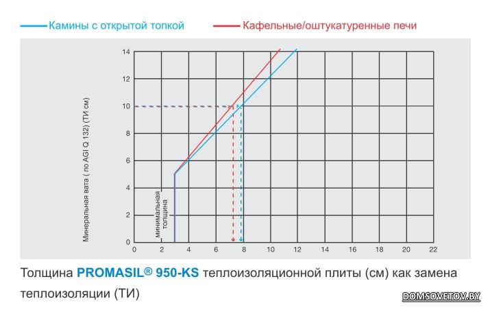

VAR 28.11.2014 20:01
ister, как прокомментируете этот график
http://www.domsovetov.by/imagehostin...8a991ed855.jpg

по вертикали это теплоизоляционный слой

VAR, на диаграмме 10 см ваты заменяются 7,3 или 7,6 см изолятора.
VAR 28.11.2014 23:06
Сообщение от ОИК-4 (Сообщение 207252)
О! ОИК...! ну хоть кто-то... по делу...
