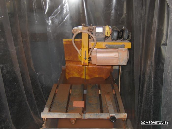

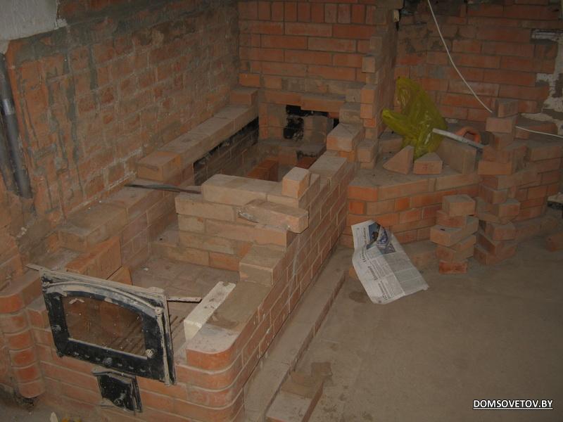

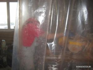

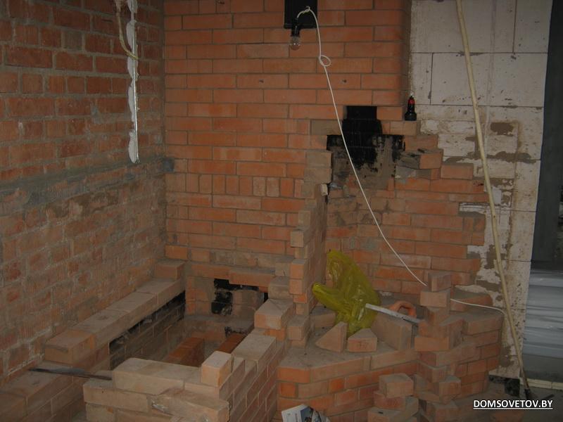

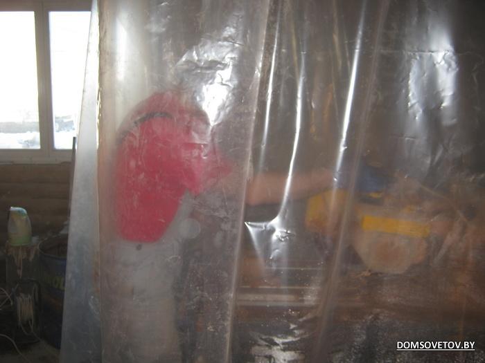

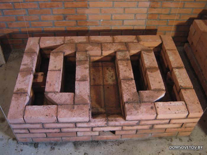

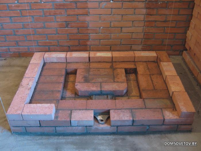

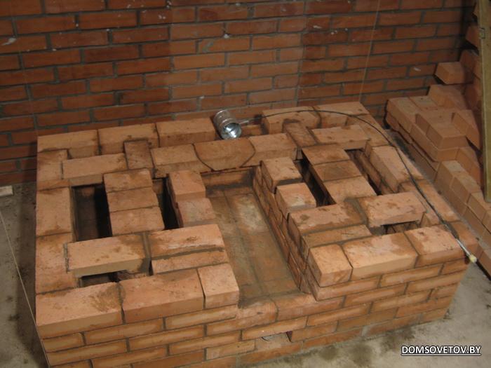

Строим 2-х этажную печь со вторичной подачей воздуха, ширина двери 60 см. Вода из проруби. Верный станок Cedima предоставлен Alex-Mel
http://www.domsovetov.by/imagehostin...71433da105.jpg
http://www.domsovetov.by/imagehostin...7144be258c.jpg
http://www.domsovetov.by/imagehostin...7146108cd4.jpg
http://www.domsovetov.by/imagehostin...714748d1c3.jpg
http://www.domsovetov.by/imagehostin...7148ae4021.jpg
http://www.domsovetov.by/imagehostin...714a10b6ff.jpg
http://www.domsovetov.by/imagehostin...714bc34304.jpg

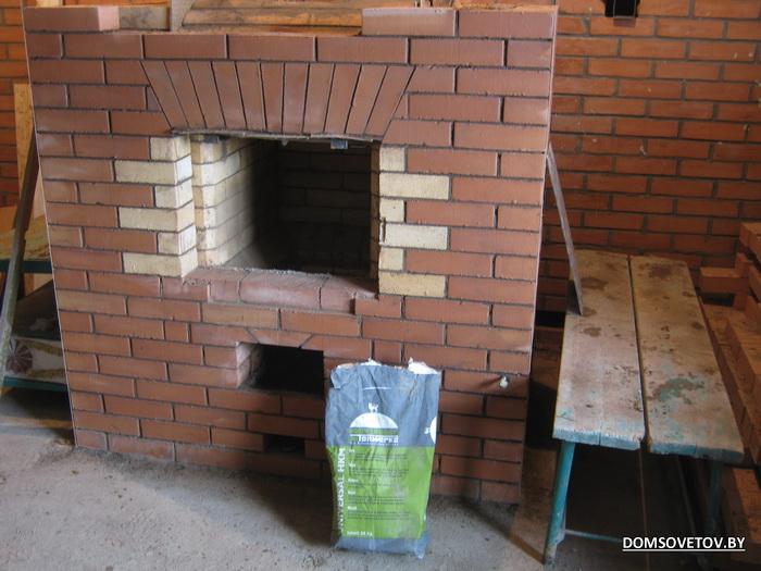

Печь под отделку,кирпич кривой,хоть и витебский.
sergN 30.03.2013 21:05
вода из проруби- это для раствора? или в чайник? или с утра по будуну?
вторичная подача- это уже интереснее. (россияне вроде давно применяют- это я читал..не щупал..наши пока молчат..вы первый.)
дверца будет? (ну типа если вторичный-знать дверца будет...но я ж не печник....могу и тупой вопрос задать)
ОИК-4 30.03.2013 21:24
Для раствора. Мы ВВ применяем, не трубим на каждом углу. Дверка 60х50(польская Кратки). Впечи и вторичка и забор воздуха с улицы.
seeker 30.03.2013 23:52
Сообщение от ОИК-4 (Сообщение 135141)
Объясните плиз чайнику, зачем в печке под отделку вертикальный, под угол заточенный кирпич в верхней части топки? Горизотально не легче и дешевле?
sergN 30.03.2013 23:57
это признак небанальной отделки
http://www.domsovetov.by/imagehostin...743a8d29af.jpg
seeker 31.03.2013 00:07
sergN, На вашей фотке отделка, а на фотке пред.автора - под отделку....
ОИК-4 31.03.2013 09:15
Сообщение от seeker (Сообщение 135191)
Захотелось.
seeker 31.03.2013 10:46
Сообщение от ОИК-4 (Сообщение 135215)
Захотелось.
Ну, это как минимум причина :)
ОИК-4 31.03.2013 11:19
Дело в дверке... трудно ставить такую, не предназначенную для печей.
misha 31.03.2013 12:14
если кирпич залицуется,то какая разница как он под аблицовкой лежит.тем более такая укладка как я понимаю стоит отдельно денег.и не 10 долларов.кажется в районе 50.
ОИК-4 31.03.2013 13:25
Такая укладка ничего не стоит,общая стоимость уже обговорена,возникающие в процессе кладки проблемы,это наши проблемы.

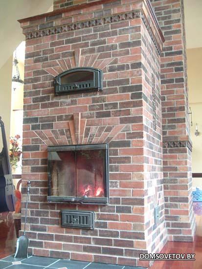

ОИК-4 06.04.2013 22:14
Печь на 2 этажа закончена,остался дымоход. 8 дней работы, 1800 кирпича

ОИК-4 10.04.2013 22:29
Затопили. Пар идет из трубы.
