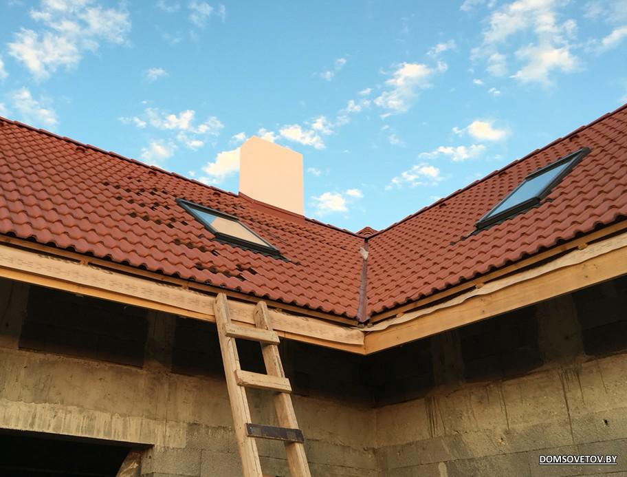

Сегодня поставили часть мансардных окон, осталось 4
http://www.domsovetov.by/imagehostin...d3b777ee87.jpghttp://www.domsovetov.by/imagehostin...d3b6f9bf00.jpghttp://www.domsovetov.by/imagehostin...d3b642423f.jpg
Тема с демонтажем кровли продолжается :(

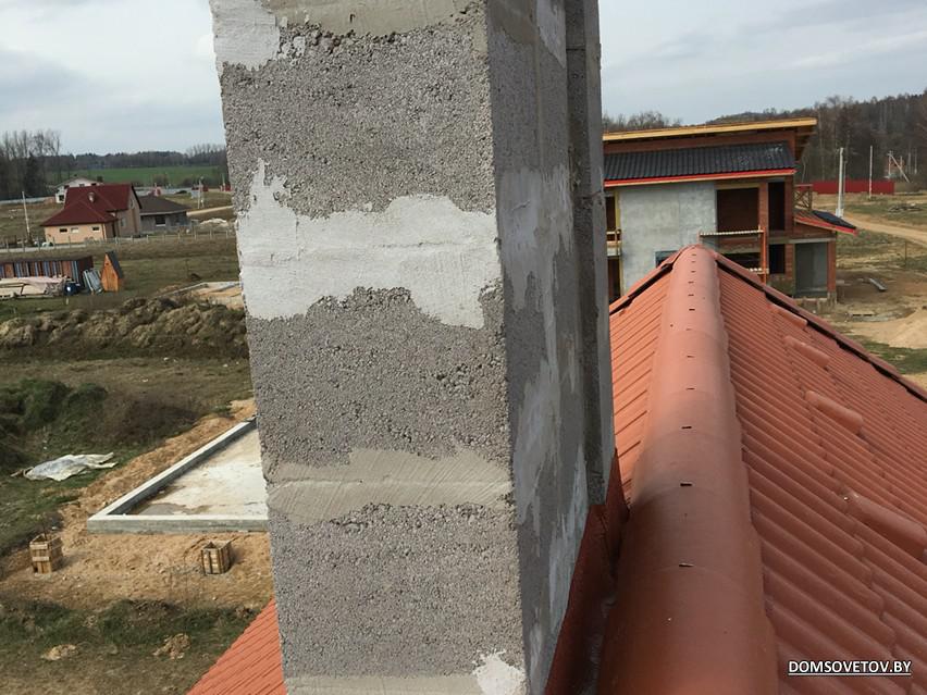

А я потихонечку облагораживаю дымоход с вентканали. Первая проба пера по оштукатуриванию :)
http://www.domsovetov.by/imagehostin...d3b836fea8.jpghttp://www.domsovetov.by/imagehostin...d3b8702414.jpg
Только в самом конце догнал как правильно работать с армирующей сеткой, как ее правильно "топить" в клей :)
Самая большая сложность в необходимости держать емкость с клеем в руках и при этом балансировать на обрешетке, зато воздух свежий ;)

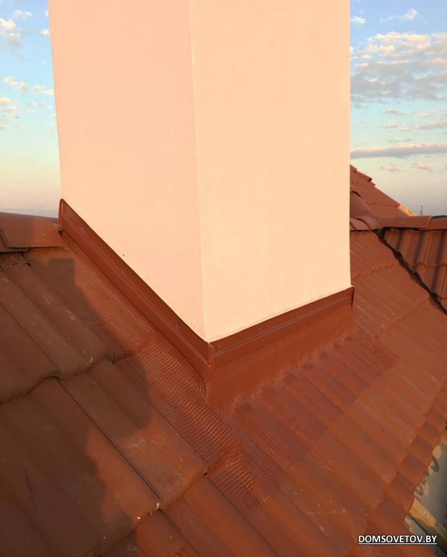

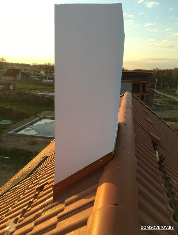

Сегодня закончил один дымоход/вентканал, результатом доволен хоть и есть огрехи :)
Было:
http://www.domsovetov.by/imagehostin...3bddbc3f24.jpg
Стало:
http://www.domsovetov.by/imagehostin...3be0b2f655.jpghttp://www.domsovetov.by/imagehostin...3be22b8821.jpghttp://www.domsovetov.by/imagehostin...3be28b8498.jpg

Сегодня обратил внимание что мои вентканалы/дымоходы длиннее проектных размеров на 25 см. Хотел изначально делать крышки плиты, как на оригинальном проекте, поэтому попросил выложить выше. А сейчас уже заказал колпаки, в итоге вся конструкция будет выше на 50 см ... даже не знаю что сейчас лучше сделать :(
Опасаюсь чтоб они не испортили пропорциональность внешнего вида.
Конечно можно взять болгарку и срезать верхушку :) Каналы выложены из специальных блоков, стенка 4 см.

фартук должен быть глубже в дымоход заделан.
Lama 30.04.2016 00:41
Сообщение от sergN (Сообщение 261571)
Это не совсем фартук, это планка примыкания стандартная. Поверху небольшой желоб который заполняется герметиком
По трубам решил так, примеряю колпаки, если будет похоже на мечеть то срежу нафиг верхний ряд болгаркой :)
