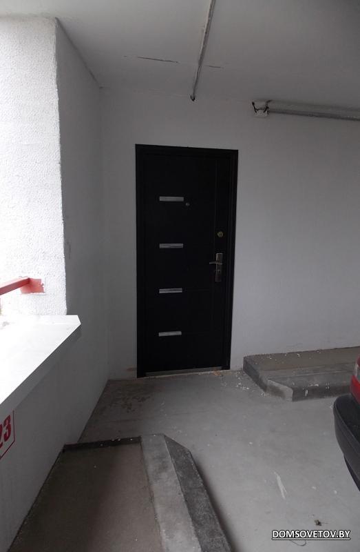

purler, а сколько дешевый форпост стоит?
Я вот брал у поставщика на складе из дефектных за 140 (с маленьким пятнышком).
http://www.domsovetov.by/imagehostin...5849cdbd14.jpg

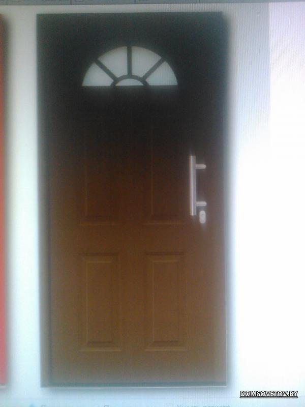

я так понимаю, что там что-то в таком духе есть. Из описания:
"ДвериThermoPro Plus подкупают продуманными деталями, например, алюминиево-пластмассовым порогом с термическим разделением, высотой 20 мм, с тройным уровнем уплотнения. Он обеспечивает оптимальную теплоизоляцию и помогает сократить расход энергии.
Дверное полотно с термическим разделением толщиной 46 мм."
Но они все-таки получатся дороже, чем Стальная линия. Пример
Без остекления дешевле (но вы вроде смотрите с остеклением). Пример
По поводу нюансов с размерами - не подскажу. Пока еще сама сильно не разбиралась с этим. Просто в будущем временную планирую поменять на Hoermann такого плана:
http://www.domsovetov.by/imagehostin...10b0752eea.jpg
В рекламе говорится о том, что они "НЕпромерзаемые"...Смотрю в их сторону, т.к. я, как и вы, обладательница входа сразу в дом без тамбура (ни холодного, ни теплого).
