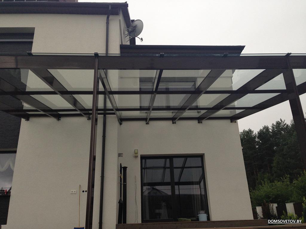

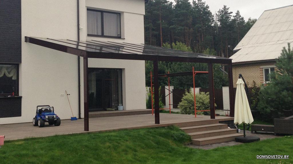

Ну и наконец-то начали делать мне террасу. Алюминий со стеклом. Чтоб и солнышко светило, и дождик не капал.

Это ал. балки? СТекло на крыше будет только или стены тоже?
AlLucky 03.03.2017 08:55
@wilson, стекло пока будет только сверху. Дальше - посмотрим.
Да, каркас алюминиевый.

ну хоть кто то решился стеклянную крышу делать ) Саша... стекло тонированное? летом ХЗ - прямое солнце может и напрягать...

@AlLucky, а можно контакт и вообще технология - как это все делается? есть у них сайт какой?

@AAR, не, стекло не тонированное. Будет напрягать - буду ставить зонтики )
AlLucky 03.03.2017 17:20
@chingachgoock, Алюминиевые балки кладутся на столбы (столбы у меня стояли, но они могли и свои). На них кладётся закалённое стекло, толщиной 10 мм с еврокромкой (можно и триплекс, тонирование и т.д. по желанию).
Делается отлив на границе крыши и дома, чтоб не затекало.
В итоге получается что-то типа:

Barman 03.03.2017 18:07
@AlLucky, отлично смотрится... может над гаражом сделать так, хм...
AlLucky 03.03.2017 18:10
@Barman, ты сначала узнай цену...

sergN 03.03.2017 18:54
стекло каленое 6мм?
казмер картины?
цена на м2.
или всё сразу заказывал?
sergN 03.03.2017 18:55
летом штору надо прокинуть на тросиках.
а то придется в хате сидеть днем при солнце.
AlLucky 03.03.2017 19:05
@sergN, стекло каленое 10мм. 3.42 на 8.22 размер по внешнему краю. Заказывал всё сразу.
Изначально был заказ отдельно и существенно дешевле, но с поставщиком не сошлись по деталям заказа, срокам, предоплате и договору. Сменил поставщика.

sergN 03.03.2017 22:26
@AlLucky,
осталось оставить стенки(пакеты)-будет буферный зимний сад.

@sergN, если не буду знать, куда же деть деньги или найду бесплатные стеклопакеты, я обязательно подумаю над этим вариантом!
sergN 05.03.2017 00:15
алюминий до сих пор стоит непонятные деньги.
раза в 4 дороже (по окнам пвх vs Al)
собственно у вас витраж из Ал профиля холодного с каленым толстым стеклом.
/пакеты стоят 20-30 долларов зв квадрат./
/каленка дороже пакета./
ливневку не делали дабы вид не портить или ещё в планах?(тогда надо грядку с камня выложить для воды.)
