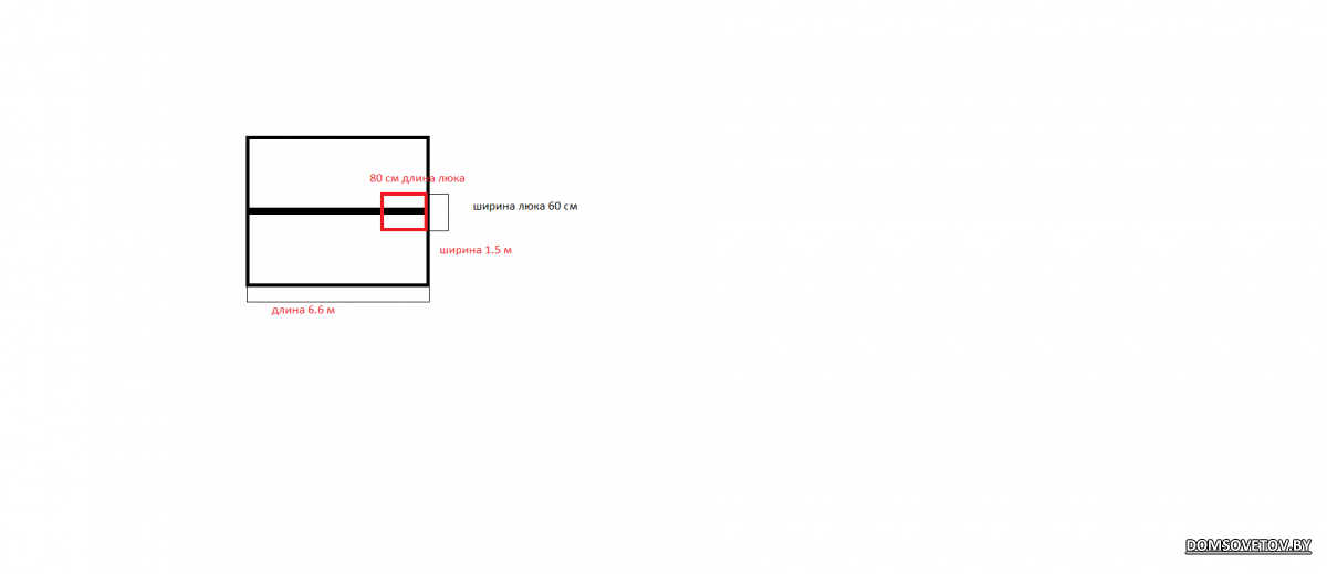

Ребята, хочу перекрыть пол 1 этажа плитами. Для доступа в подпольное помещение (дальнейшая организация коммуникаций) хочу пробить люк в плитах. Плиты 6.6 м в длину, 1.5 м в ширину. Люк между плитами 80 см в длину и 60 см (по 30 см на плиту) в приопорной зоне. Можно сделать так?http://www.domsovetov.by/imagehostin...810f758910.png

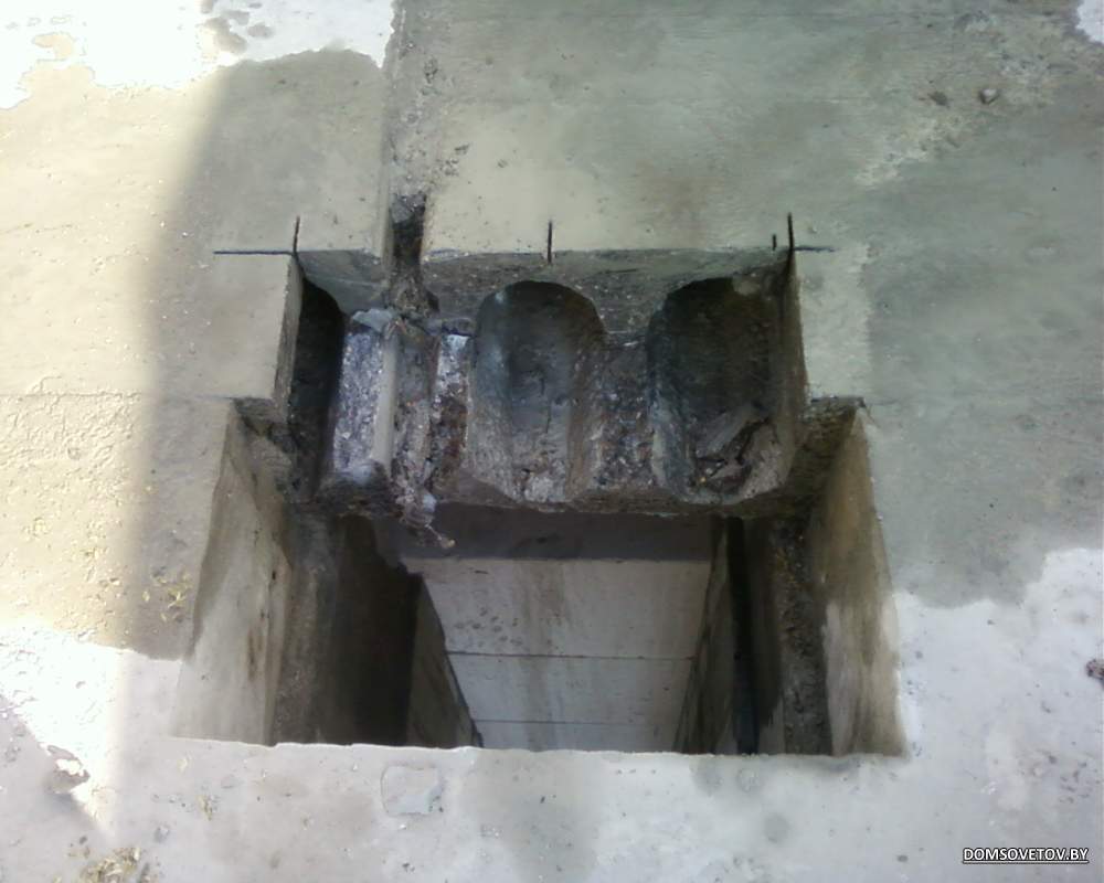

http://www.domsovetov.by/imagehostin...aa867e43b5.jpg
Семиход 30.01.2014 23:34
Такое сверлить надо, товарищи, намного практичнее, аккуратнее и менее болезненно для плиты:)
Юра Добриденев 31.01.2014 19:02
Сообщение от Андрей.80 (Сообщение 173611)
Юра Добриденев, следуя раскладке по проекту, то у меня тоже выходило только на одну плиту, но я переиграл плиты (по ширине разные на стороне дома) так что получилось выгрызть по чуть-чуть , но с двух, не значительно ухудшив несущую способность. Пришлось срезать по одному тросу с углов плит.
Да у меня как не разложи все равно на одну плиту попадет. Если 1500мм, то посередине, если 1200мм, то пол плиты с краю, но все равно только одну. Я их сам в проекте и раскладывал.
Так если смотреть на фото, то во второй плите два троса срезано. Как они в гомельских безопалубочных располагаются, ато чертежей куча, а как в наших новых, не видел ни разу.
