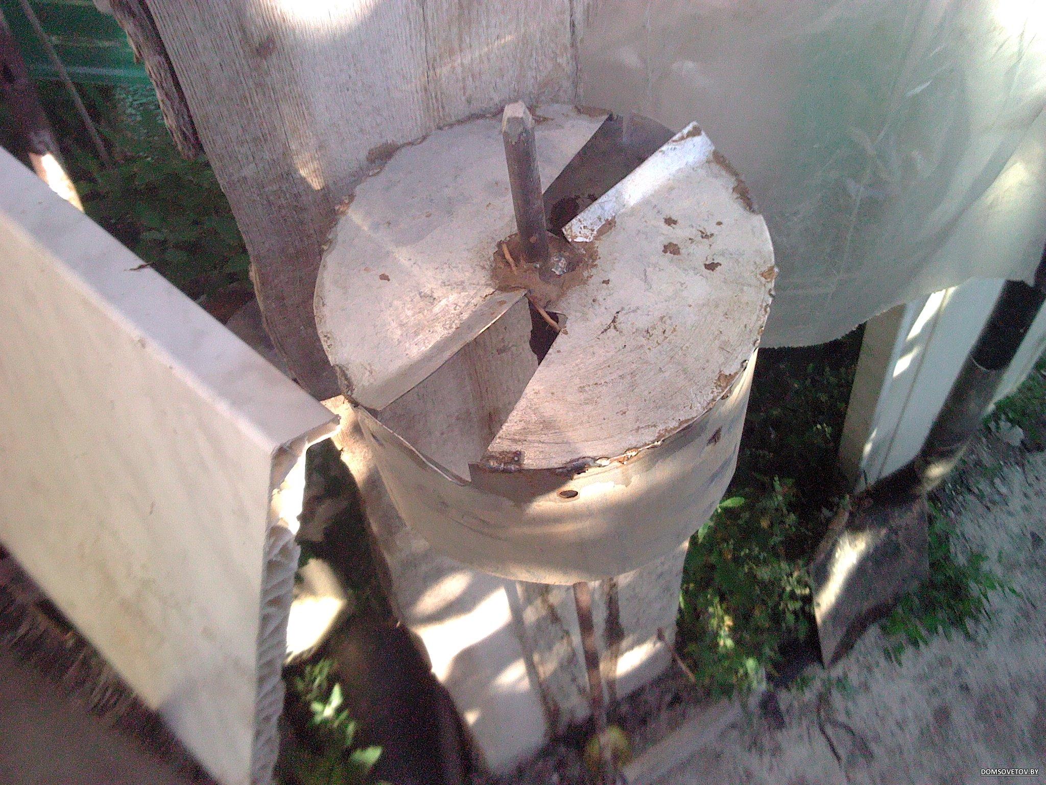

Залил таки основание под столбики (бетоные свайки с закладной для приварки стального профиля) . Противоположная сторона хранит молчание.
Для ускорения процеса сверления дырок в земле сляпил на скорую руку бур к перфоратору диаметром 18 см (был такой кусок жести просто). Вышло немного хлипковато но с работой вполне справился да и сверлить быстрей и веселей не вручную.
---------- Сообщение добавлено в 18:37 ---------- Предыдущее было в 18:35 ----------
[IMG]http://www.domsovetov.by/imagehostin...3e2d6d4e9c.jpg[/IMG]
Зодно ватовский полуавтомат протестил.

Вик, перфоратор не умер?
Вик 12.08.2013 19:22
Сообщение от Славка (Сообщение 153125)
Живей некуда. Ну я до срабатывания трещётки крутил и медленая подача. Да перфоратор у мну вертикалка у неё обороты меньше.

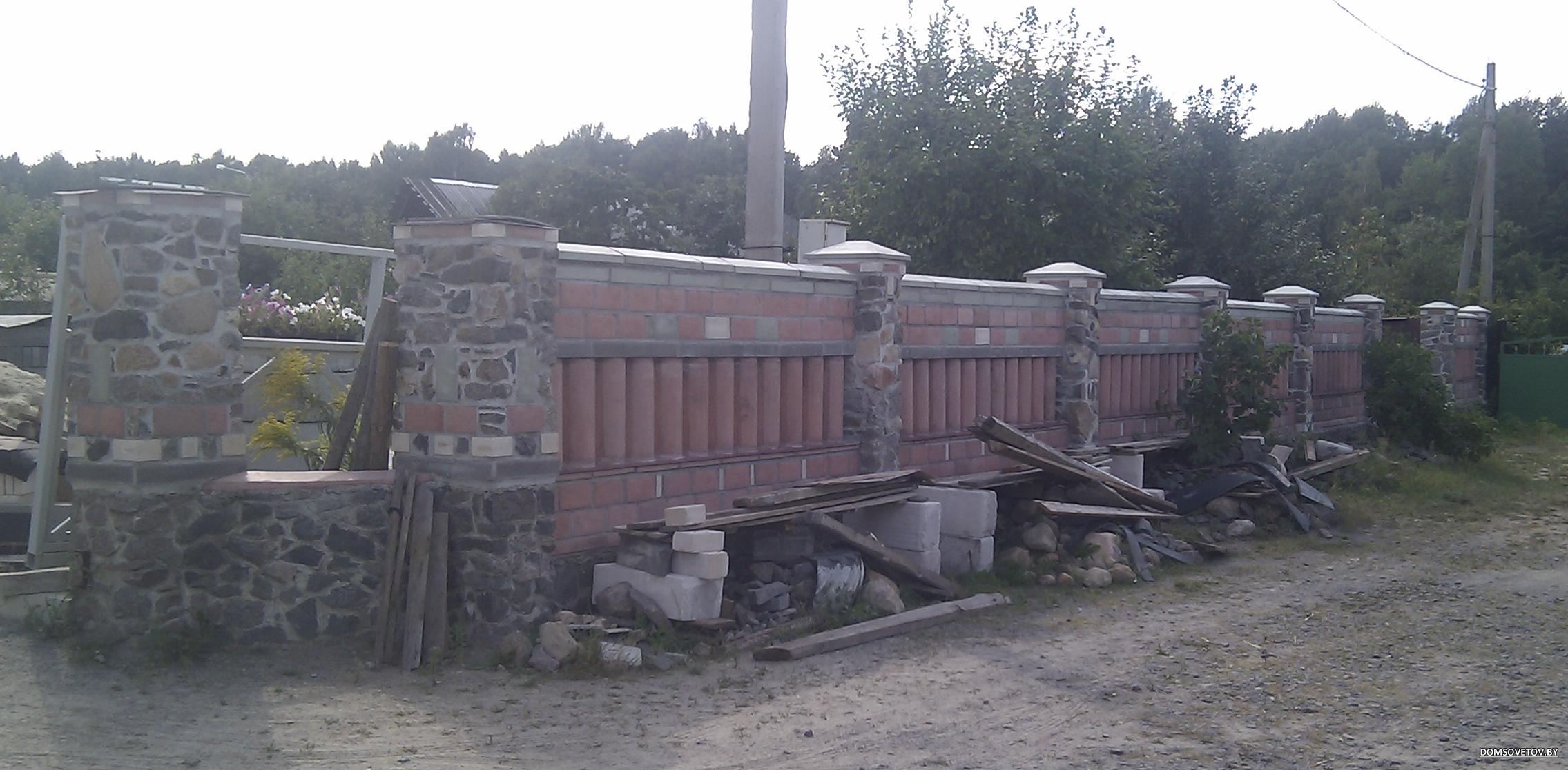

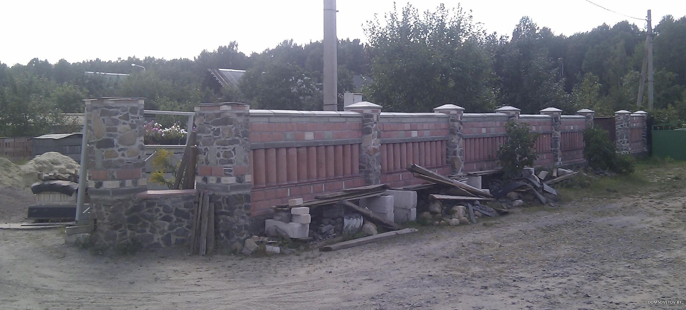

заборик..
http://www.domsovetov.by/imagehostin...0d796b1016.jpghttp://www.domsovetov.by/imagehostin...0d7a535b43.jpg

Это не то чтоб забор... Что то типа кремлёвской стены, табличек с именами вождей и ёлок не хватает....
