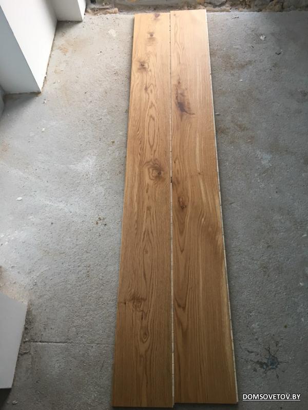

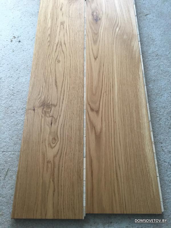

укладка паркета _вопроc по укладке
вчера наконец отгрузили наш паркет. я уже если честно думала, что это может и не произойти. еще месяц назад попросили 100% расчитаться, с обещанием отгрузить через пару дней. и целый месяц мурыжили...что у них там за форс мажор был так и не поняла.
мы выбрали ESCO, 15мм,
покупали здесь http://catalog.parquet-design.by/
хотела скинуть ссылку именно на наш - и не нашла его в каталоге.
теперь предполагаю, что они закончили с ними работать и возможно из за этого и была задержка...
изначально я хотела глянуть KAHR (так как они являются дистрибьюторами). Доска понравилась, но конкретно то, что понравилось было 130 уе за кв2. продавец сказал, что сейчас скидка на Esco и мы посмотрели его , выбрали со структурой дерева
цвет moravia natural
http://www.escogroup.eu/en/products/moravia
и вот вопрос - доску можно укладывать двумя способами плавающим и на клей. может кто -то сталкивался, посоветуйте , как лучше? какие плюсы и минусы того или иного варианта. продавец советует клей и сразу предлагает купить у них за 400 уе)
http://www.domsovetov.by/imagehostin...7cf526cc12.jpghttp://www.domsovetov.by/imagehostin...7cf641c102.jpghttp://www.domsovetov.by/imagehostin...7cf7b25abf.jpg
Uhon 30.08.2018 17:26
Вроде как если на клею, то его потом можно будет шлифовать, если плавающий, то нет. Уточните этот момент. Потому как через какое-то время явно захочется освежить вид паркета.
a.yenzh 30.08.2018 17:29
@Katerina1010, думаю это еще зависит где паркет будет лежать. на теплом полу?
