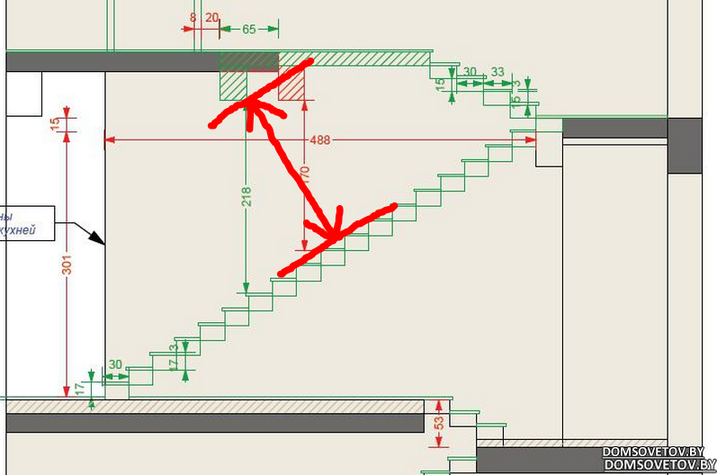

Касательно на что упереть 4 ступени - нужен конструктор, думал Иван тоже поможет с этим.
voffka 12.08.2015 15:15
Чтобы не цеплять головой, вот этот размер должен быть не менее 2 м
http://www.domsovetov.by/imagehostin...b38ca93b04.png

voffka, прав. но у меня везде 190. ну так выходит.
