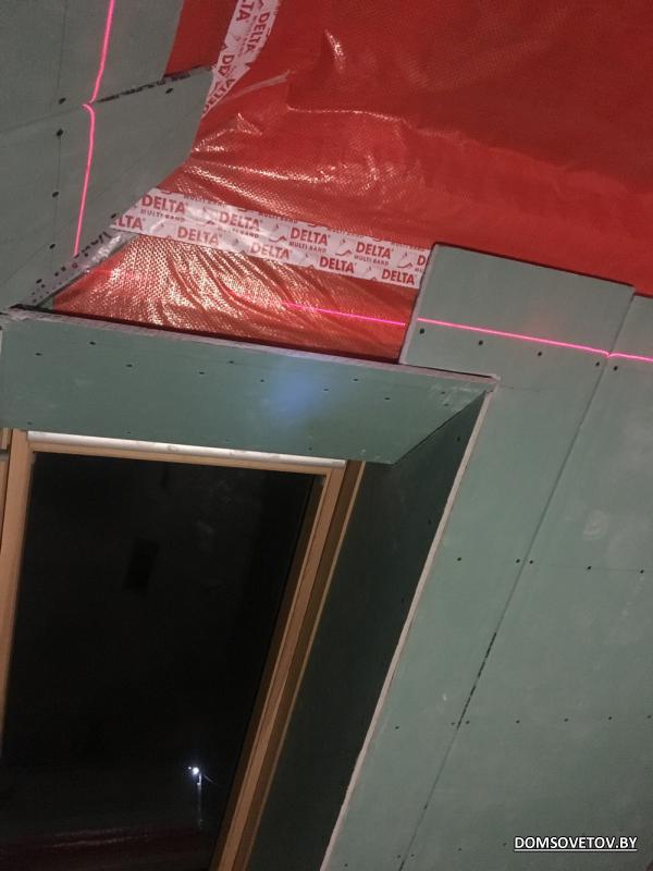

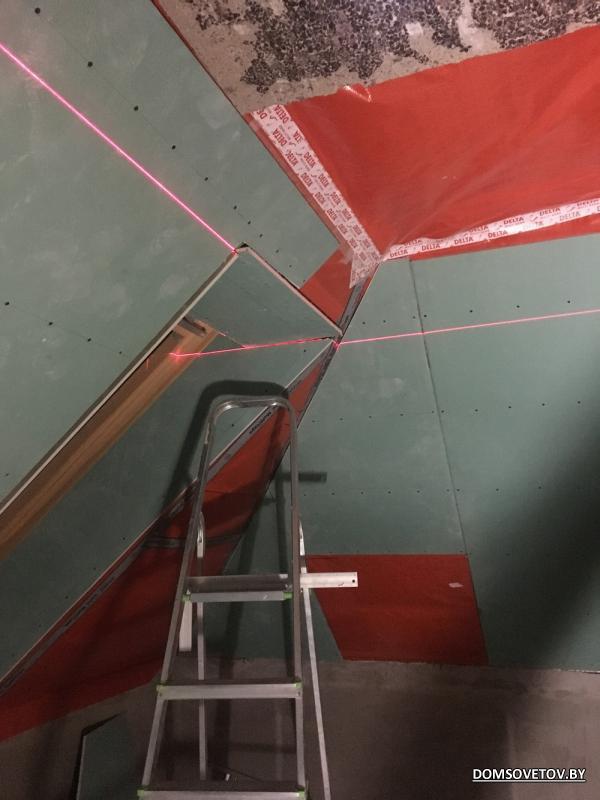

Lama 09.01.2018 02:16
Очередной вопрос с выбором, в санузле на мансарде, есть два варианта по уровню потолка, либо как тут отбивается (251 см от нуля)
http://www.domsovetov.by/imagehostin...3fb938cc5f.jpg
Но тогда будет небольшая ступенька над откосами мансардных окон, длина ступеньки порядка 10-11 см, а высота 6 см.
Либо как на этой фотке, т.е. сам откос переходит в потолок (245 см от нуля).
http://www.domsovetov.by/imagehostin...3fb9a42b87.jpg
Как лучше, ваше мнение?
Uhon 09.01.2018 09:26
Я бы делал вариант со ступенькой, так у окна будет более законченный вид.
