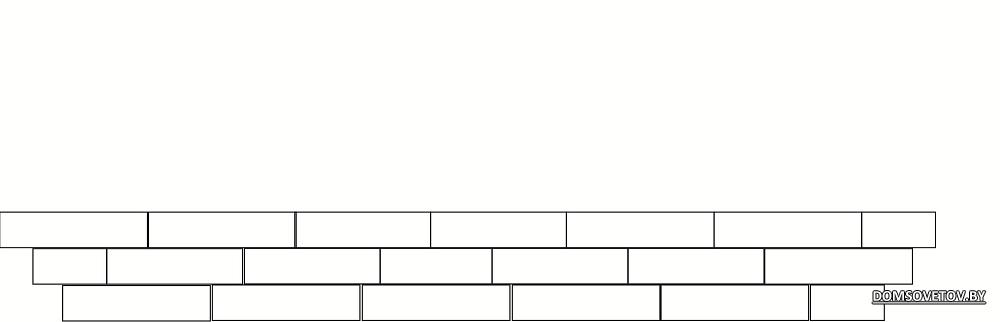

ister 28.02.2017 00:18
плохому танцору....
http://www.domsovetov.by/imagehostin...49754b5c93.jpg
GIM 28.02.2017 01:13
Этот поплывший ряд сразу броситься в глаза как выбившийся из общего ритма
illarion 28.02.2017 06:11
А подрезки, на которые обратила внимание @magari, не бросились в глаза?;)
Или они ритм задают?
GIM 28.02.2017 08:53
А давайте спросим у @magari, что бы она выбрала,поплывший весь ряд или только вставочку ?А Вам @illarion, ,как борцу за чистоту рядов в печестроении,предлагаю дать свой вариант раскладки кирпича. Будем Вам очень признательны за решение этой проблемы в печах
