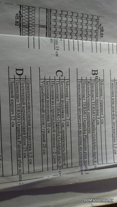

Lama, вот, разрез С смотрите:
http://www.domsovetov.by/imagehostin...45eedb9c80.jpg

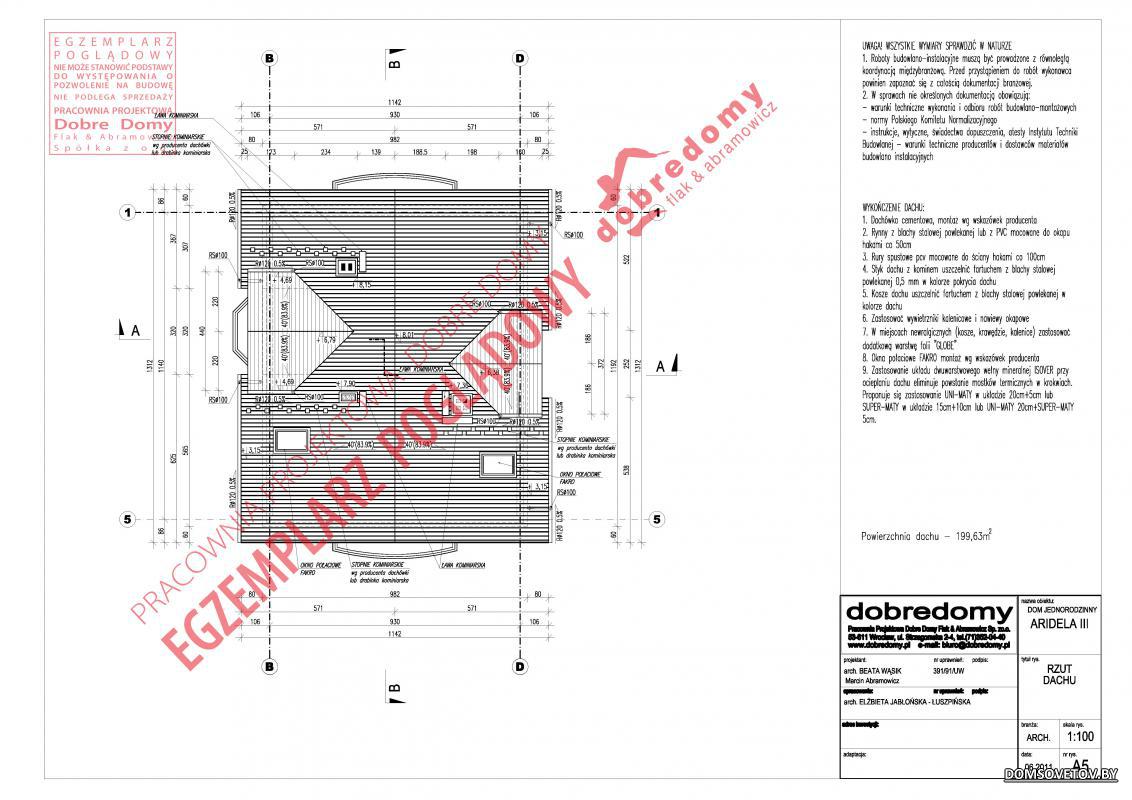

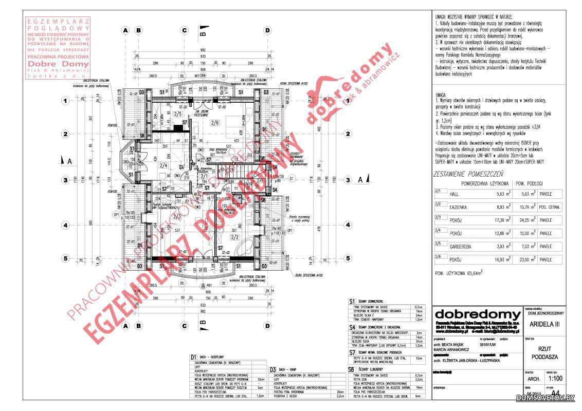

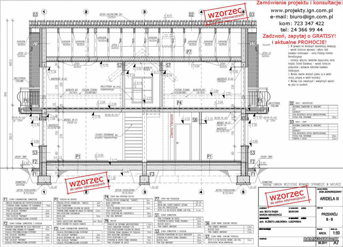

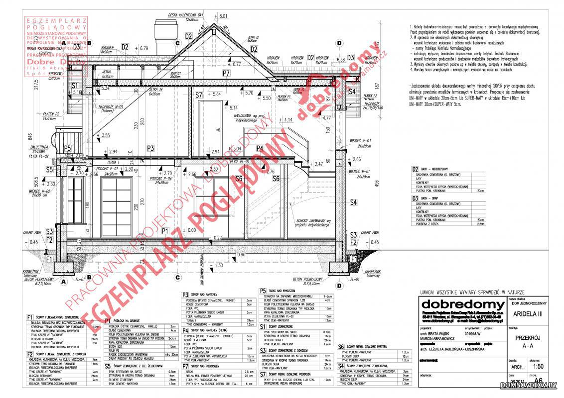

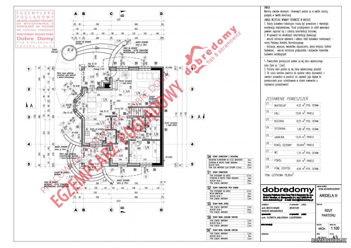

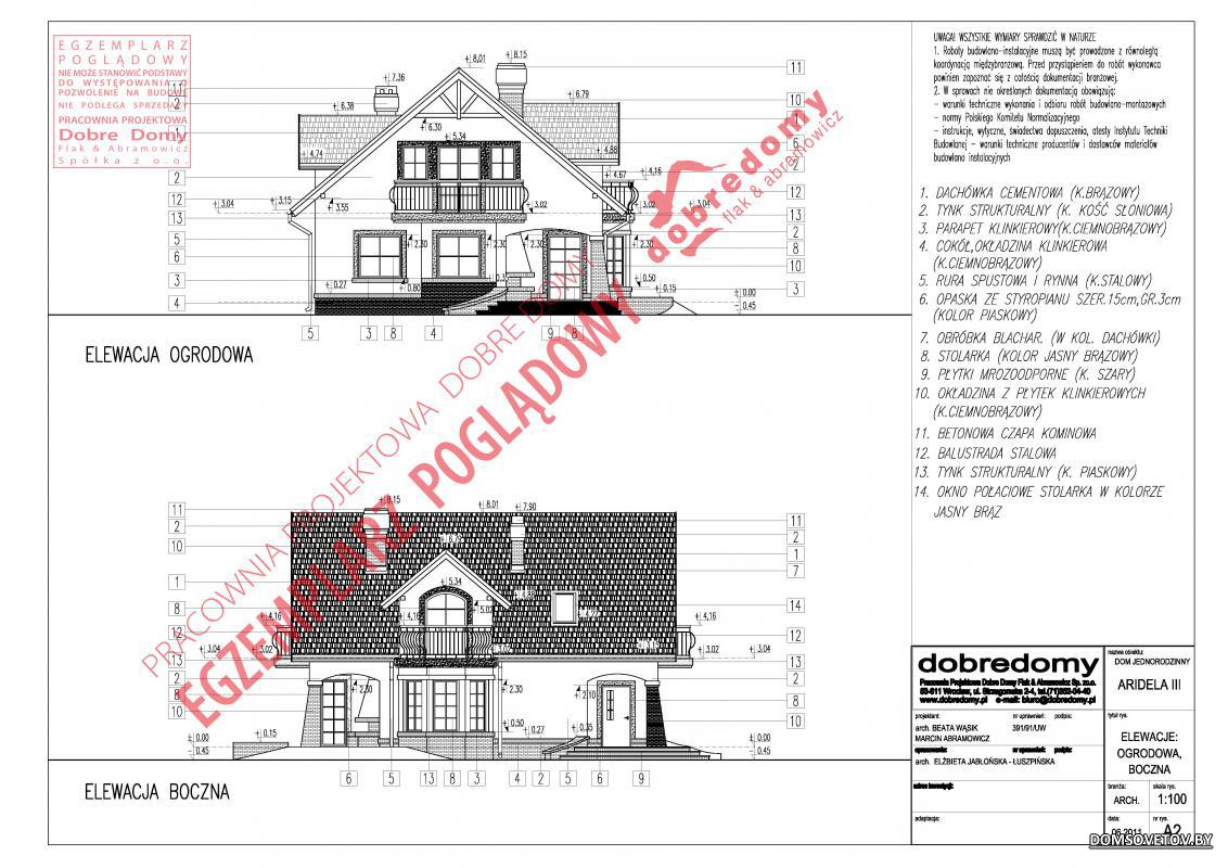

Vov4ik 31.03.2022 09:08

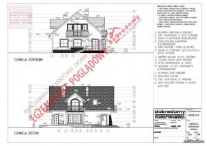

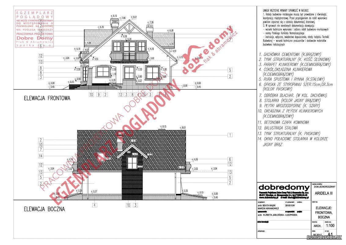

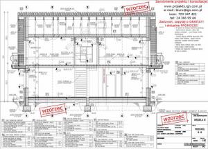

Раз уж начал, вот польский проект. Все, что скинули на почту бесплатно.
http://www.domsovetov.by/imagehostin...544b5d766e.jpghttp://www.domsovetov.by/imagehostin...544c68387d.jpghttp://www.domsovetov.by/imagehostin...544edb72e8.jpghttp://www.domsovetov.by/imagehostin...544fc6b4b0.jpghttp://www.domsovetov.by/imagehostin...5453d8df84.jpghttp://www.domsovetov.by/imagehostin...5454c98a54.jpghttp://www.domsovetov.by/imagehostin...5455991ca9.jpg

Сообщение от Урри (Сообщение 330162)
Прикольно, "С" - это на чертеже пирог пола жилого помещения, так ведь?
