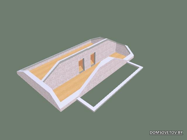

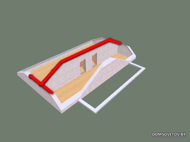

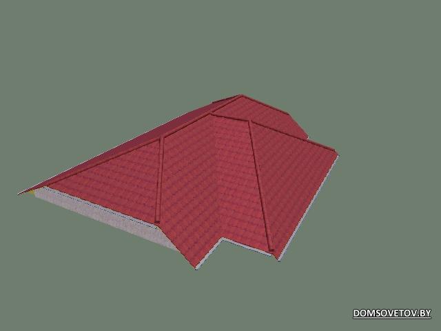

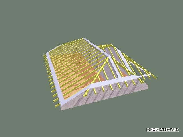

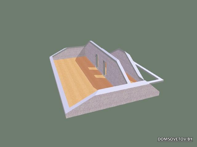

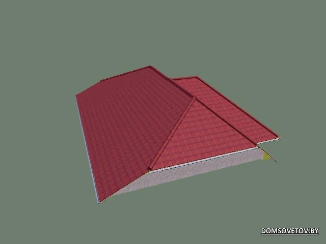

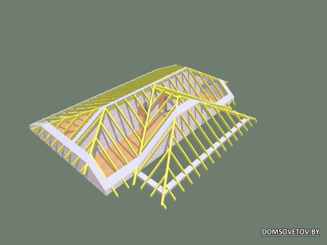

Ребята. Помогите определиться где у меня должен проходить армопояс под мауэрлат? По всему периметру или достаточно там, где я прорисовал красным цветом?
Чердачный этаж. Центральная сцена и всё по периметру - несущие стены. Справа "П" образное - это бетонная балка опёртая на колонны терассы (колонн не видно в этом уровне)
http://www.domsovetov.by/imagehostin...daac7695da.jpghttp://www.domsovetov.by/imagehostin...daae594102.jpg
http://www.domsovetov.by/imagehostin...daaff38a46.jpghttp://www.domsovetov.by/imagehostin...dab0fa07ba.jpg
Может так армопояс и достаточно? Стропильная система безраспорная вроде, лежит прямо на на несущей центральной стене
http://www.domsovetov.by/imagehostin...dab2827db7.jpg
http://www.domsovetov.by/imagehostin...dab42b81fe.jpghttp://www.domsovetov.by/imagehostin...dab51b6a6c.jpg
sergN 09.03.2015 19:58
вариант армирования по периметру не рассматривали? (криволинейного?)
vangelis 09.03.2015 23:48
sergN, Такой вариант я и рассматривал, но толко из-за перестраховки, но если кто понимает как тут векторы силы распределены... стоит ли по максимуму армиророваться? Ведь если у меня стропилы крепятся к в точке верхнего конька и при этом в этой же точке и опираются, то насколько я понимаю, то исчезает тот эффект "складывания сторон книги"...А потому, не будет ли армопояс на левой стене излишним?
