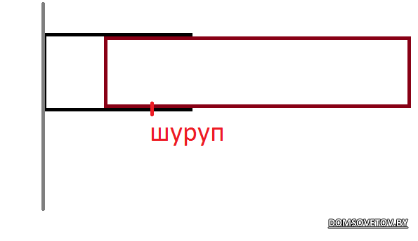

Может кто подскажет каким образом вот такую http://www.radaway.by/produkt.php?id=239 дверь можно поставить в проем 1260 мм?
Или допустим http://www.radaway.by/produkt.php?id=255 но здесь есть расширительные профиля, ими можно добавить по 2 см я так понимаю с каждой стороны, тогда получим для DWS 120 R 1250 мм, а как еще 1 см добавить?
Славка 16.02.2016 14:14
@Антон-Брест, У EOS DWS есть профили 2 см, для монтажа с любой стороны/ Со стороны петли код 001-137197001
А у DWJ есть профиль 4 см, для монтажа со стороны пристенного профиля под магнит. код 001-138195001. Можно рискнуть и взять его. Принцип удлинения такой:
http://www.domsovetov.by/imagehostin...3049de1fab.png
Антон-Брест 16.02.2016 14:44
Сообщение от Славка (Сообщение 252298)
Я сам принцип удлинения понял. но я так понимаю это как раз и есть диапазон 1190 - 1210 мм, а мне надо +5 см т.е. допустим для EOS DWS берем два профиля по 2 см и получаем 1230-1250 мм. А мне надо 1260 т.е. стекло раздвинуть можно максимум до 1250 мм. Или я что-то не понимаю?
