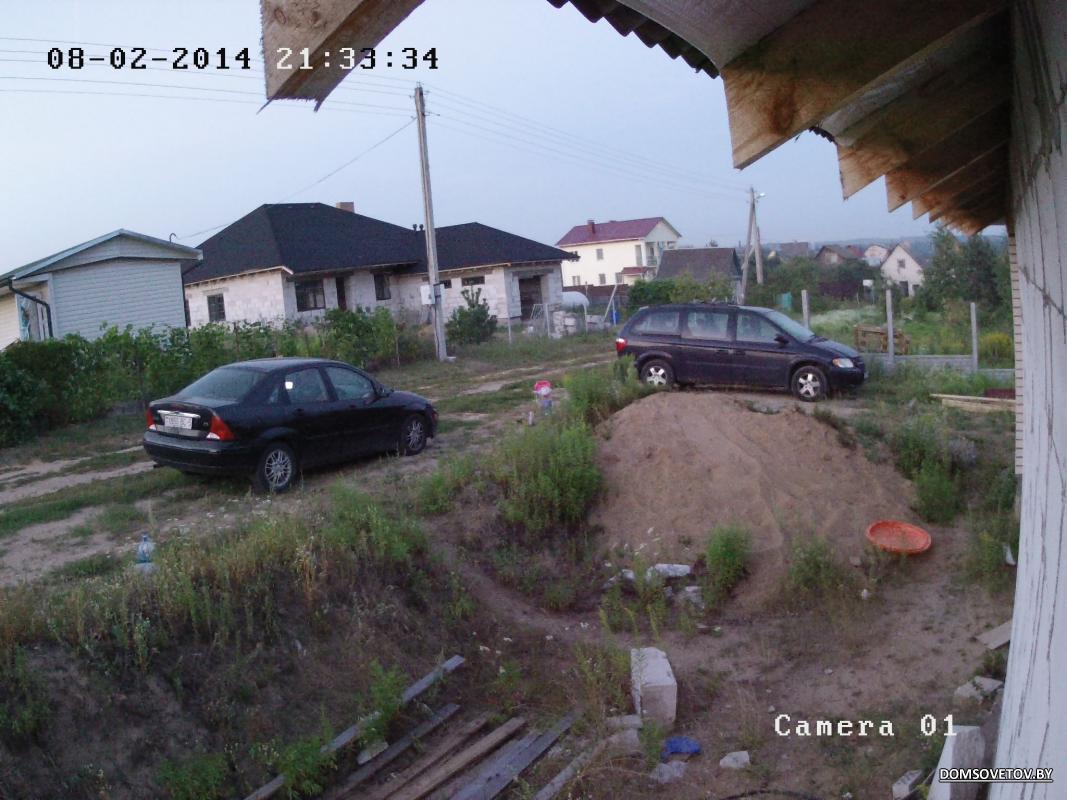

Делюсь.
Камера приехала в оригинальной упаковке с креплением и защитным колпачком на Ethernet кабель, что бы защитить соединение (возле камеры).
Для питания и подключения к сети, был куплен у нас PoE коммутатор (8портов, 4 из них PoE). Куплен у нас, лень ждать пока от Китаес приехал бы.
Дефолтный IP адрес странный: 192.0.0.1 - поэтому скачанные пару прог то же не увидели камеру.
Скачал прогу iVMS-4200 от HikVision - она с пол пинка обнаружила камеру и дала сменить IP адрес на мою подсеть (192.168.1.x).
Установил камеру без проблем, в комплекте есть шаблон для сверловки отверстий и дюбеля.

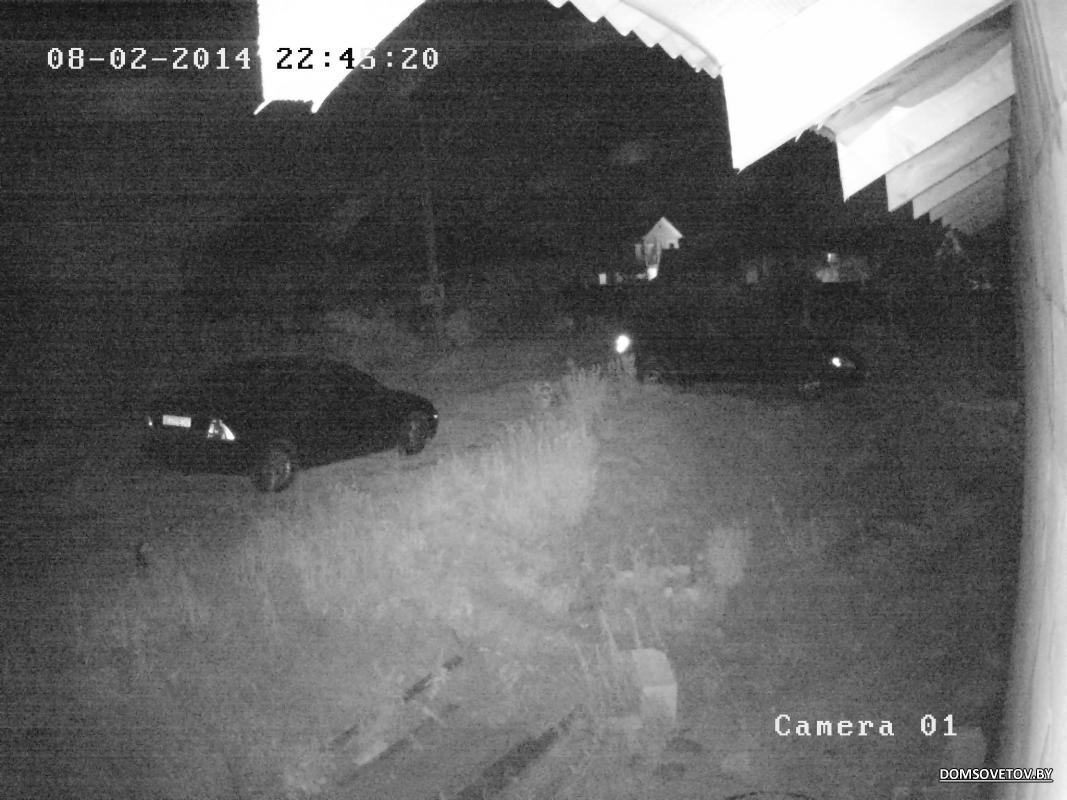

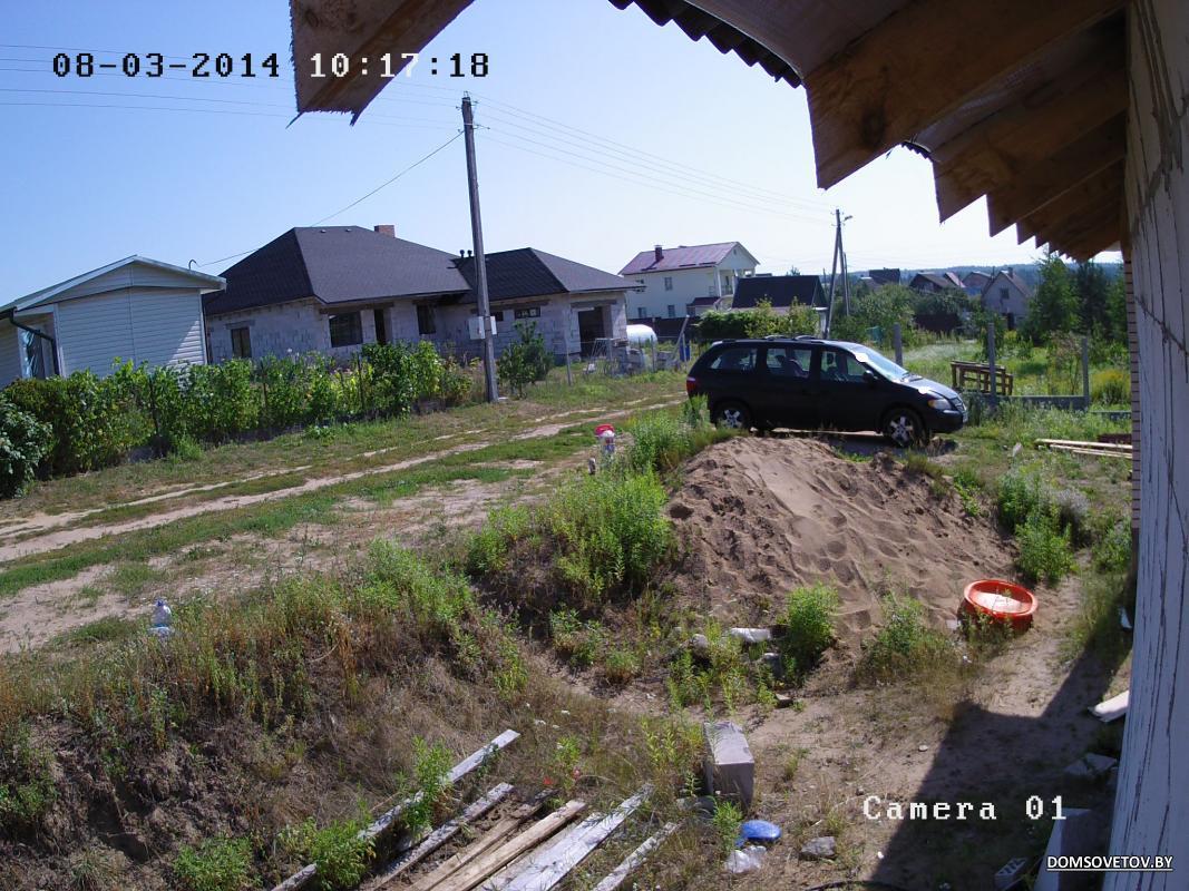

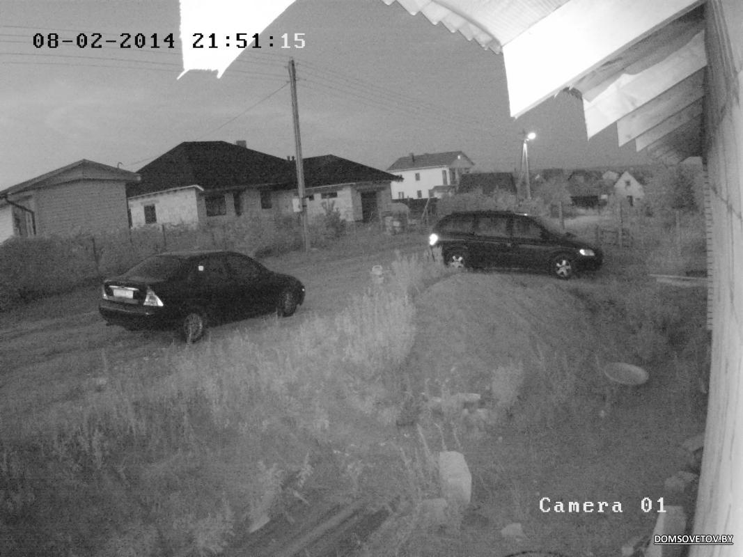

Дальше писать особо нечего, тестовые фотографии с камеры, прикладываю ниже. Сделаны с максимальным разрешением (больше чем FHD). Днем и ночью(и вечером)
(Файлы тут оказались пожаты, поэтому не в оригинальном разрешении, если кому то надо будет, могу дать оригинал.)
http://www.domsovetov.by/imagehostin...de5288dc93.jpghttp://www.domsovetov.by/imagehostin...de4bccaa7c.jpghttp://www.domsovetov.by/imagehostin...de482ea31a.jpghttp://www.domsovetov.by/imagehostin...de47ddad1d.jpg

только я немного не понял про время на 2 и 3 снимках
Sir Alex 03.08.2014 17:38
Я не сразу нашел где поменять время, так что оно было неправильное. На всех кадрах правильное время кроме второго.

На оригинальных снимках номера авто видны?
Valery_SY 04.08.2014 01:03
Картинка для недорогой камеры весьма приличная. Но вот угол... Чтобы весь периметр "закрыть" такими штучками, сколько ж их понадобится. А сколько каналов нужно писать, хранить... Когда есть возможность работы в ближней зоне, мне весьма импонируют ip-камеры с объективом fisheye. Да, это дороже, но зато всегда можно посмотреть кто откуда пришел и куда полез.

Fisheye зависит от того, какой объектив стоит (эту камеру можно заказывать с разными объективами и Fish в том числе). Но при рыбе у вас упадет разрешающая способность, может вы и будете видеть все вокруг, но не рассмотрите детали. Я так думаю.
Сообщение от AndreyZvorygin (Сообщение 196059)
На форде (тот что попой стоит) номера видны. Хотя на них цифра 9 почему то немного подпорченная выходит - видимо кодек так кодирует.

Valery_SY, чем шире угол, тем менее детализированное изображение. На рыбий глаз нужно пять мегапикселей, чтобы лицо распознать.
У меня, кстати камера дает точно такую-же картинку, только она у меня 1 м.п.

Черт его знает, Китайцы любят написать 3Мп, а на самом деле сенсор 1Мп, а картинку растягивают до 3...
Вечером попробую сравнить с хорошей HD камерой (не видеонаблюдения)
Sir Alex 04.08.2014 20:37
Добавил кадр с камеры GoPro Hero3 BE, в FullHD качестве (1080p)
Посмотреть можно тут, вместе с оригинальными кадрами с камеры:
https://drive.google.com/folderview?...&usp=drive_web
Как видно, с Гопро не видно номера машины, но у нее более широкий угол обзора и меньшее разрешение.
