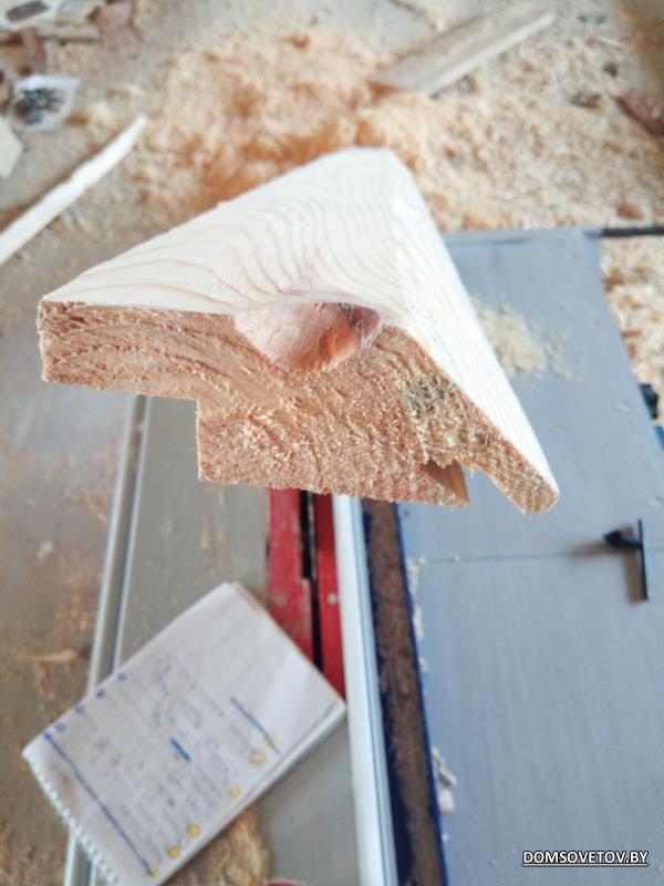

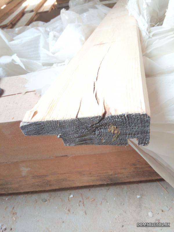

sergN 20.06.2018 10:17
http://www.domsovetov.by/imagehostin...9fe4c8c580.jpghttp://www.domsovetov.by/imagehostin...9fe6f81bc4.jpghttp://www.domsovetov.by/imagehostin...9fe916d12d.jpg
с боковыми откосами ещё как-то понятно.
но.
на что сажать стенки в раму-канавку?
верх а главное-низ стенка не прямая должна быть а с изгибом
Граффити # 322
канавки в окне прямые , тогда надо запиливать стенки оклада на -косую.
основные вопросы.
---------- Сообщение добавлено в 10:17 ---------- Предыдущее было в 10:16 ----------
это пробные элементы рамы куда стенки вставлять...(наши руки не для скуки)

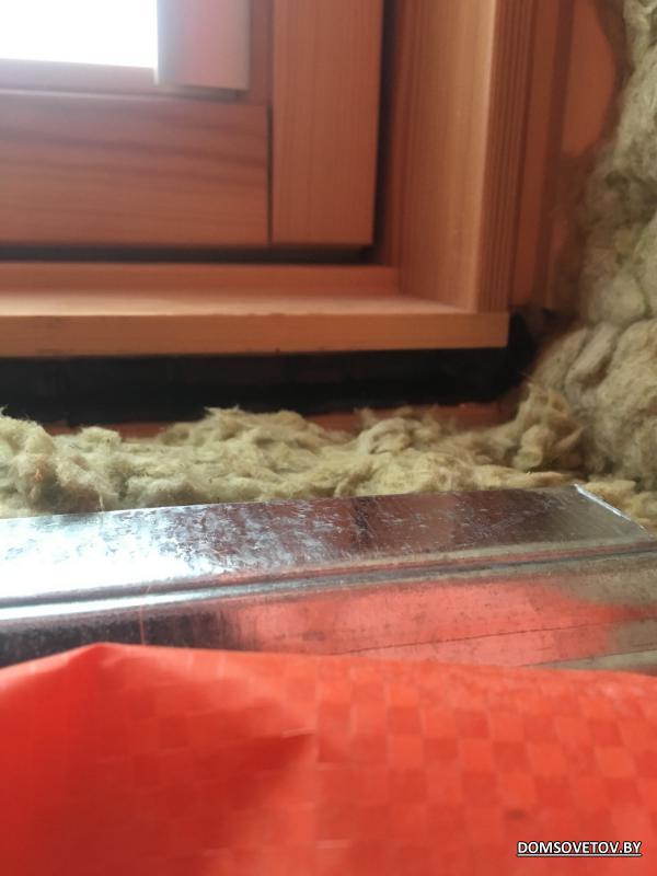

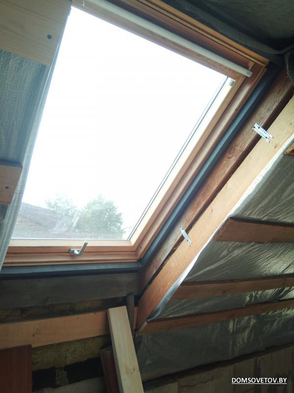

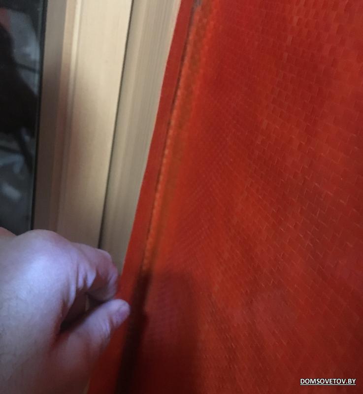

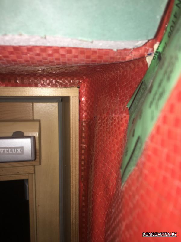

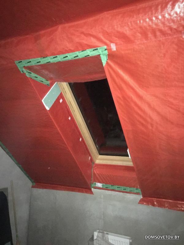

По правилам отделки откосов мансардного окна, верхний и нижний должны иметь перпендикулярный к окну участок, нельзя сразу под наклоном делать. Это необходимо для размещения утеплителя в этих местах (утеплённый оклад вижу, но одно не исключает другое). Если сделать по правилам то проблема с этим пазом на раме отпадёт.
Плюс ко всему, в этот паз нужно сначала завести пароизоляцию, которую в нем можно фиксировать герметиком или на битумную ленту (так сделал у себя, очень технологично и качественно ей получилось)

http://www.domsovetov.by/imagehostin...b2e1d16c24.jpghttp://www.domsovetov.by/imagehostin...b0a7f3c4ba.jpghttp://www.domsovetov.by/imagehostin...b07a8d8bb0.jpghttp://www.domsovetov.by/imagehostin...b08af37c52.jpg
sergN 20.06.2018 10:56
да.. я по-тиху начинаю варианты приземлять..
таки гипсач в канаву заходит по прямой?а тто мне показалось там маловато 8мм типа
(плитнодеревянные можно сточить на зуб)
вместо бутила у меня ПУ гермет от автостекол.
Lama 21.06.2018 00:48
Туда гипс 12,5 лезет, если фаску с тыльной стороны снять то вообще огонь, очень плотно прилегает тогда лицевой стороной к раме
