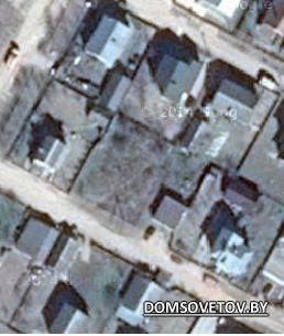

Подскажите пожалуйста. Хочу купить участок небольшой 22 на 30м. С одной стороны 6 м от забора кирпичный дом будущего соседа, с другой стороны небольшая трансформаторная подстанция, тоже кирпичная. Так вот вопрос: между ними хочу поставить дом, расстояние 6+22+3=31м Тесть говорит что противопожарные нормы увеличены и от дома и от подстанции 15м, так получается дом вместить совсем нельзя? (дом планирую из газосиликатных блоков на фундамент ФБС). Участок продается с аукциона под строительство блокированного одноквартирного дома, не верю что на нем нельзя поставить дом?

A_n-d_r-e_i 27.08.2015 08:33
Вот участок со спутника, если нормы не изменялись значит судя по застройке и расстояниям других домов, дом на свободном участке имеет право на жизнь.

Семиход 27.08.2015 08:37
Сообщение от A_n-d_r-e_i (Сообщение 235898)
http://www.domsovetov.by/imagehostin...e9ff23edbd.jpg
Имеет. Но какой? И какие постройки поместятся??
Вам нужна копия планов застройки соседей и информация по подстанции. Нужно понимать о тех ограничениях, которые уже сложились.
