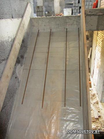

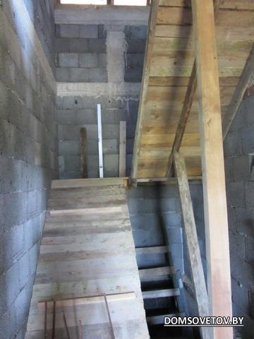

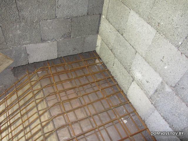

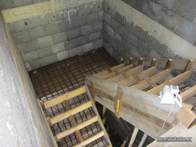

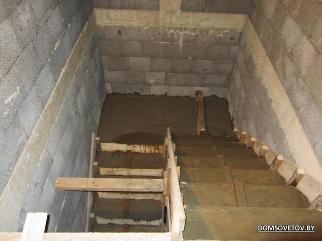

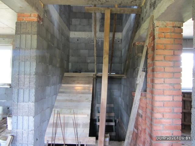

Потихоньку-помаленьку опалубку под лестницу готовим:
http://www.domsovetov.by/imagehostin...3b026428bc.jpghttp://www.domsovetov.by/imagehostin...3b06912294.jpghttp://www.domsovetov.by/imagehostin...3b093b0141.jpghttp://www.domsovetov.by/imagehostin...3b0b4e73d8.jpghttp://www.domsovetov.by/imagehostin...3b0ca27532.jpghttp://www.domsovetov.by/imagehostin...3b0ec03a78.jpghttp://www.domsovetov.by/imagehostin...3b1081f778.jpg

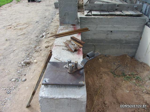

Что бы арматуру гнуть легко и красиво, такой вот арматурогиб был изготовлен:
http://www.domsovetov.by/imagehostin...3b1be306a6.jpg

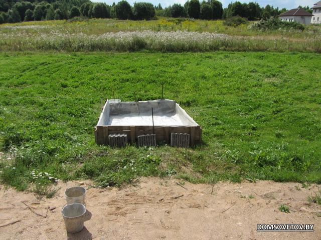

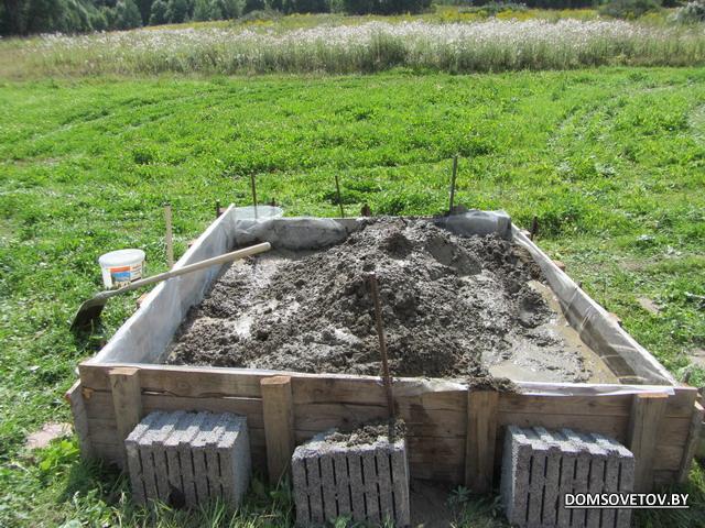

Бетонница:
http://www.domsovetov.by/imagehostin...3b1f22e575.jpghttp://www.domsovetov.by/imagehostin...3b206ca67f.jpg
Ну и результат переноски ведром 1,5 кубов бетона:
http://www.domsovetov.by/imagehostin...3b273339d0.jpg

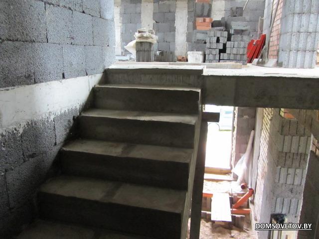

primak 25.08.2013 20:27

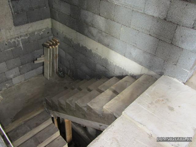

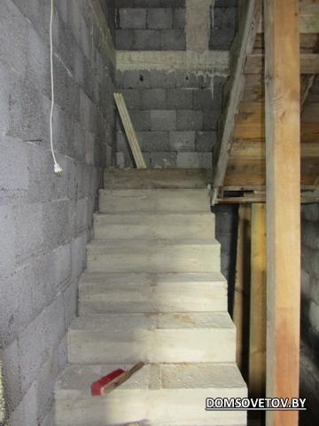

Разобрал частично опалубку. Неплохо получилось. Жаль не было шпателя под рукой, когда ступени разглаживал, кельмой не так ровно получилось.
http://www.domsovetov.by/imagehostin...a303a4d3e5.jpghttp://www.domsovetov.by/imagehostin...a3049e6f7a.jpghttp://www.domsovetov.by/imagehostin...a305658ba5.jpg
Игорь 25.08.2013 20:40

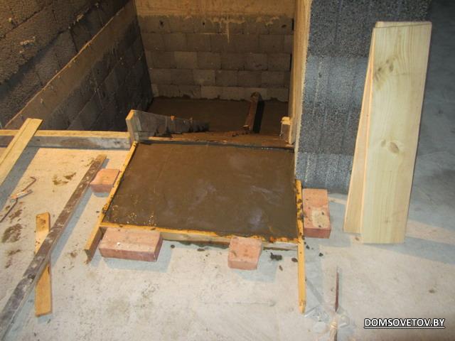

primak, правильно залили еще и ступеньку на плите перекрытия, мои сделали вровень, а потом стяжка второго этажа, плиточник долго колдовал, чтоб получилась одинаковая высота ступенек

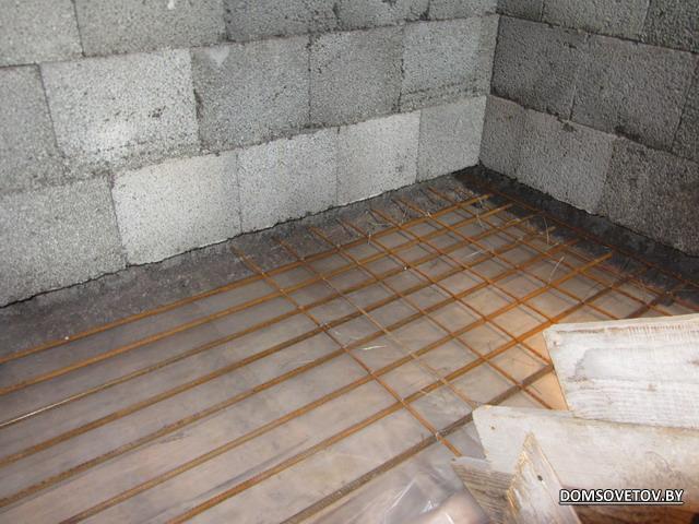

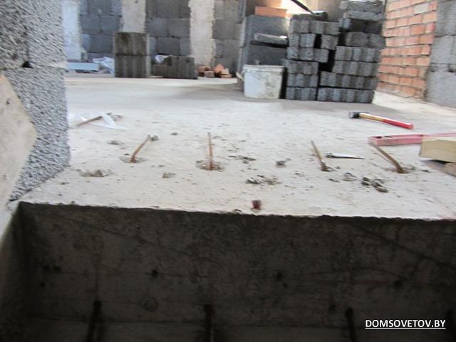

primak 25.08.2013 20:55
Ступенька залита из-за того что когда заливали перекрытие, забыли сделать выпуски арматуры для лестницы. Поэтому пробивал перфом отверстия через балку насквозь пропускал арматуру, загнул и замонолитил. Чистовым полом все скроется.http://www.domsovetov.by/imagehostin...a36d8f178e.jpghttp://www.domsovetov.by/imagehostin...a36e83d4b5.jpg

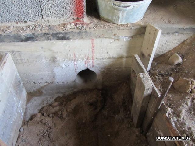

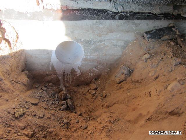

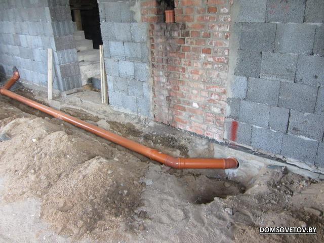

Попутно лестнице, потихоньку и канализацией занялся. Приехали сотрудники Долбо, и быстренько заделали мне три отверстия в фундаменте, а я потихоньку трубы разложил.http://www.domsovetov.by/imagehostin...d5b4319d0a.jpghttp://www.domsovetov.by/imagehostin...d5b5fe8519.jpghttp://www.domsovetov.by/imagehostin...d5b8b19804.jpghttp://www.domsovetov.by/imagehostin...d5b999063b.jpg

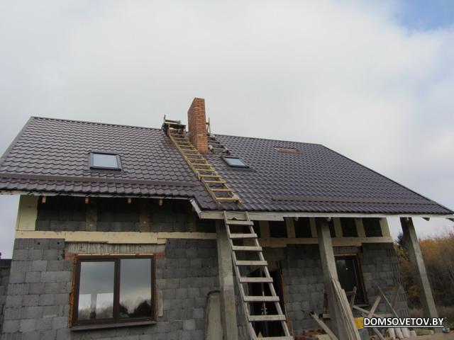

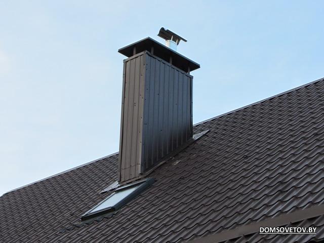

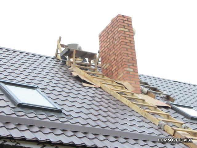

primak 28.10.2013 22:06

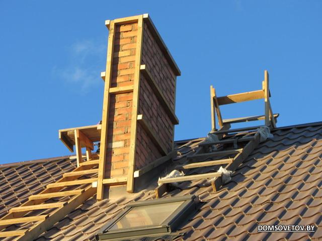

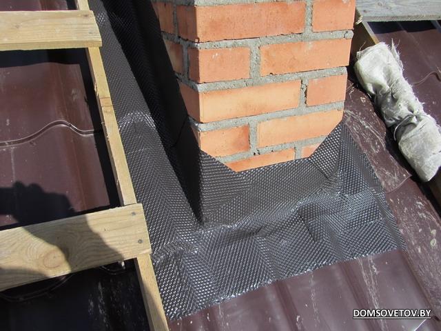

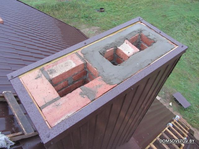

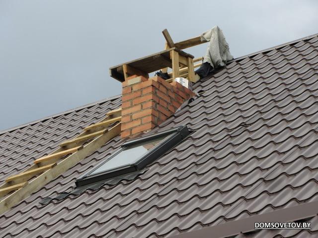

В конце прошлого сезона, очень уж крышу хотелось накрыть, а морозы уже начались, поэтому дымоходы не доделал. Пришлось доделывать сейчас, уже с готовой крыши. Герметизировал дымоходы вот такой штукой Eurovent FLEX 3D ALU. Сразу, что бы лишний раз лестницы не тягать, крышу не царапать, обшиваю дымоходы.http://www.domsovetov.by/imagehostin...ea6bc64a21.jpghttp://www.domsovetov.by/imagehostin...ea6d884d68.jpghttp://www.domsovetov.by/imagehostin...ea6e702b34.jpghttp://www.domsovetov.by/imagehostin...ea70eefbed.jpghttp://www.domsovetov.by/imagehostin...ea720f1706.jpghttp://www.domsovetov.by/imagehostin...ea7305588e.jpghttp://www.domsovetov.by/imagehostin...ea740598d2.jpg
