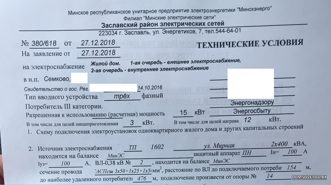

сгонял сегодня в РЭС (заславcкий), поговорил с гл.инженером, сказал никаких проблем, взял ТУ на 15 кВт, можно и больше если от подстанции напрямую (150м где-то до дома). Разница в цене отопления газом/электричеством получается в 3 раза сейчас.
http://www.domsovetov.by/imagehostin...4ca1b45ece.png

Теперь проект и отдельный счетчик?
a.yenzh 28.12.2018 13:38
@vadim5, да, сделаю на всякий случай два ввода с раздельными счетчиками.
Olego2002 28.12.2018 14:36
А зачем 2 ввода? Что два счётчика от одного не камильфо?
a.yenzh 28.12.2018 14:51
@Olego2002, в щитке на улице будет два счетчика и от каждого отдельный ввод в дом (один на отопление и один на все остальное). как по другому можно сделать?
vadim5 28.12.2018 14:59
Сообщение от a.yenzh (Сообщение 315695)
подсказал бы кто с опытом, у меня например второй счетчик в ящик не влезет
a.yenzh 28.12.2018 15:21
@vadim5, я вчера уточнял куда его ставить. сказали 3 варианта:
1. в существующий если влазит
2. поменять существующий щиток чтобы влезло 2 счетчика если не влазит в существующий
3. в отдельный щиток
у меня вроде должно влезть в существующий. Было подключено как стройплощадка - сейчас нужно будет убрать все розетки и место вроде должно хватить. если нет то куплю ящик побольше. Не факт что буду топить эл-ом но предусмотрю такой вариант на будущее если сейчас решу газом (надо посчитать во сколько газ мне станет).
vadim5 28.12.2018 15:47
Если все так, то это еще один кабель по столбу, еще один ящик, и еще одна траншея к дому... 800-1000 за все
