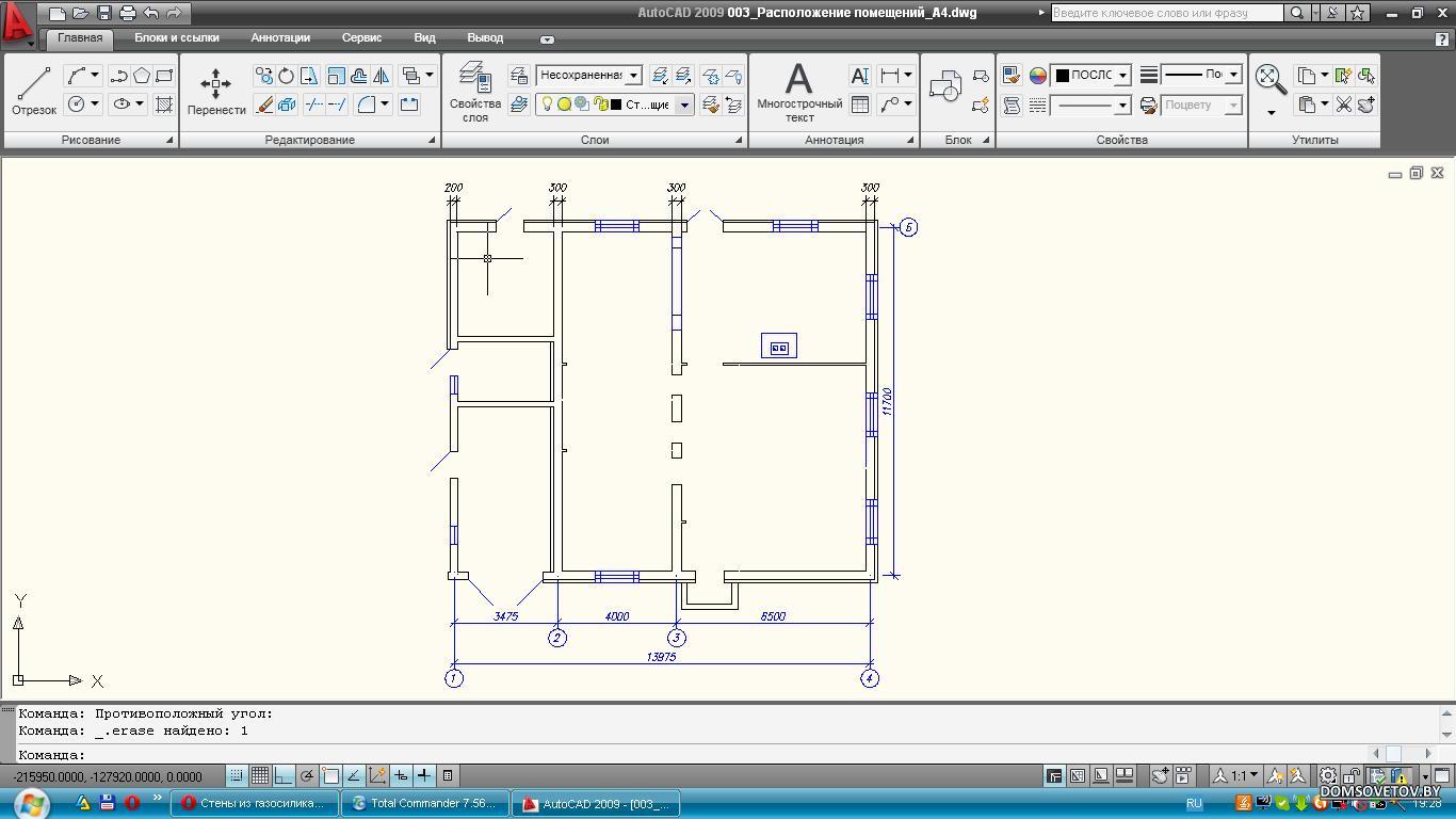

velik_2006 10.03.2013 20:34
http://www.domsovetov.by/imagehostin...cb5bfef211.jpg
в целях экономии хочу стену по оси 1 сделать толщиной 200мм (гараж. топочная). Экономия составит почти 2,5млн.руб.
Крыша двускатная, металлочерепица. Один этаж. Будет армопрояс по периметру и деревянные балки. Кстати, крыша будет опираться на стену\ по оси 1, 3, 4.
Вопрос: допустимо ли такая толщина стены, или все же нужно зделать как и все остальные по 300мм толщиной???
Консультец 10.03.2013 22:51
А блок какой, а утепление?
