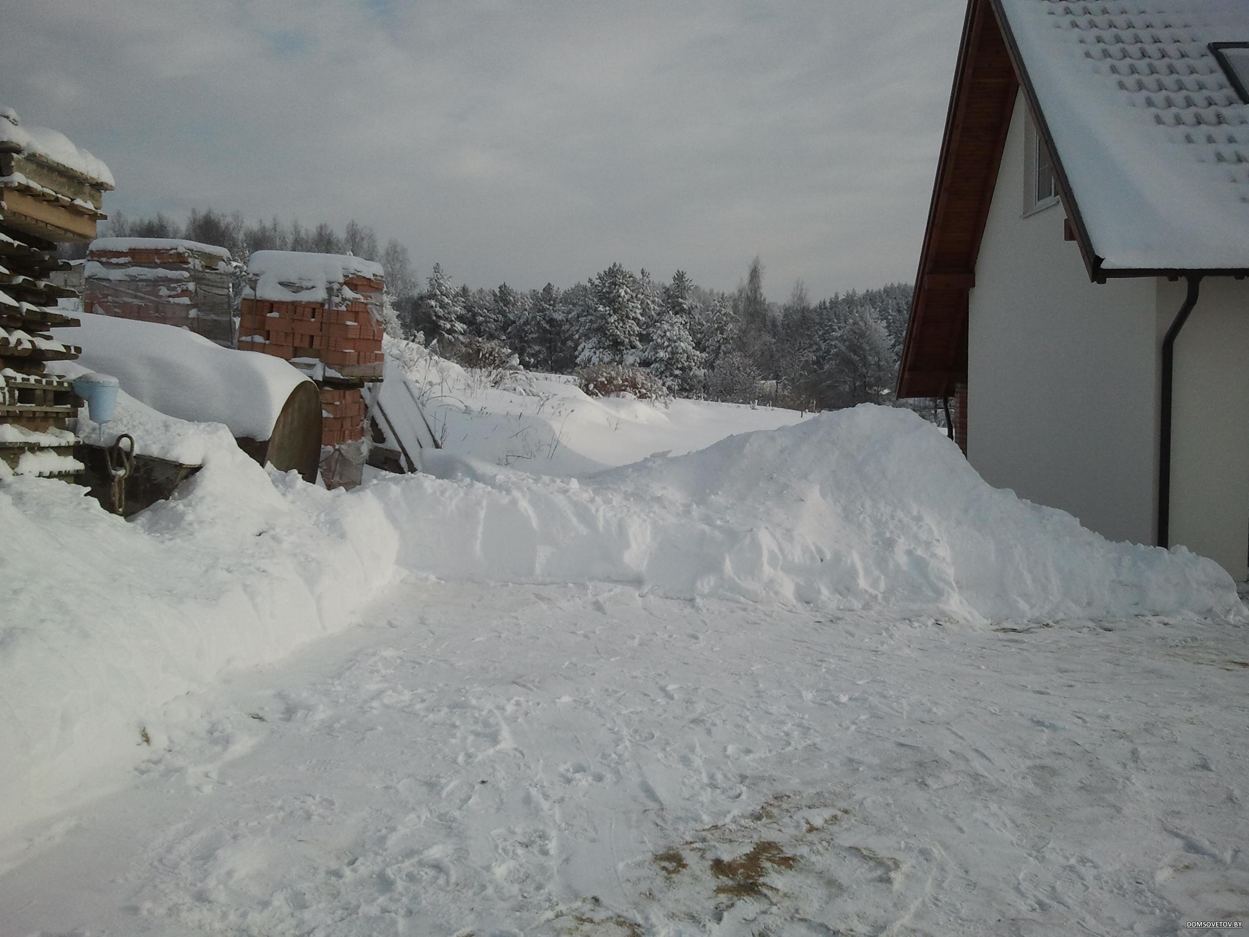

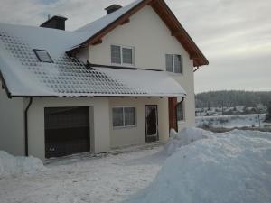

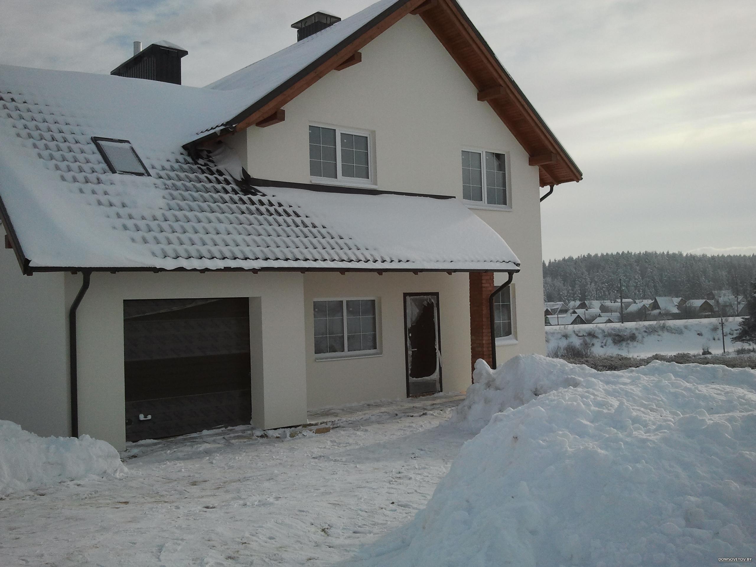

Зима
Ох и намучались мы за эту зиму с дорогой к дому...
http://www.domsovetov.by/imagehostin...2adf01fb30.jpg
приходилось раз в неделю расчищать ее для того чтобы приезжать и работать...
http://www.domsovetov.by/imagehostin...2aef3066df.jpg http://www.domsovetov.by/imagehostin...2aed4cf0fa.jpghttp://www.domsovetov.by/imagehostin...2af10534fe.jpg

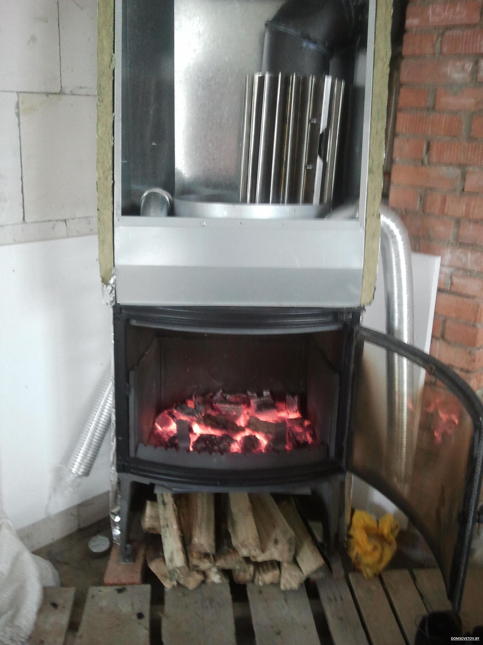

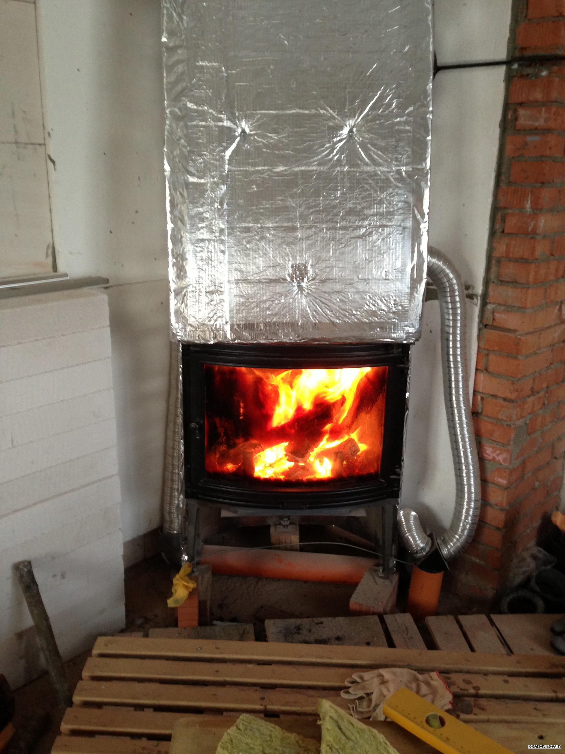

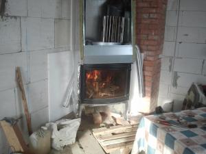

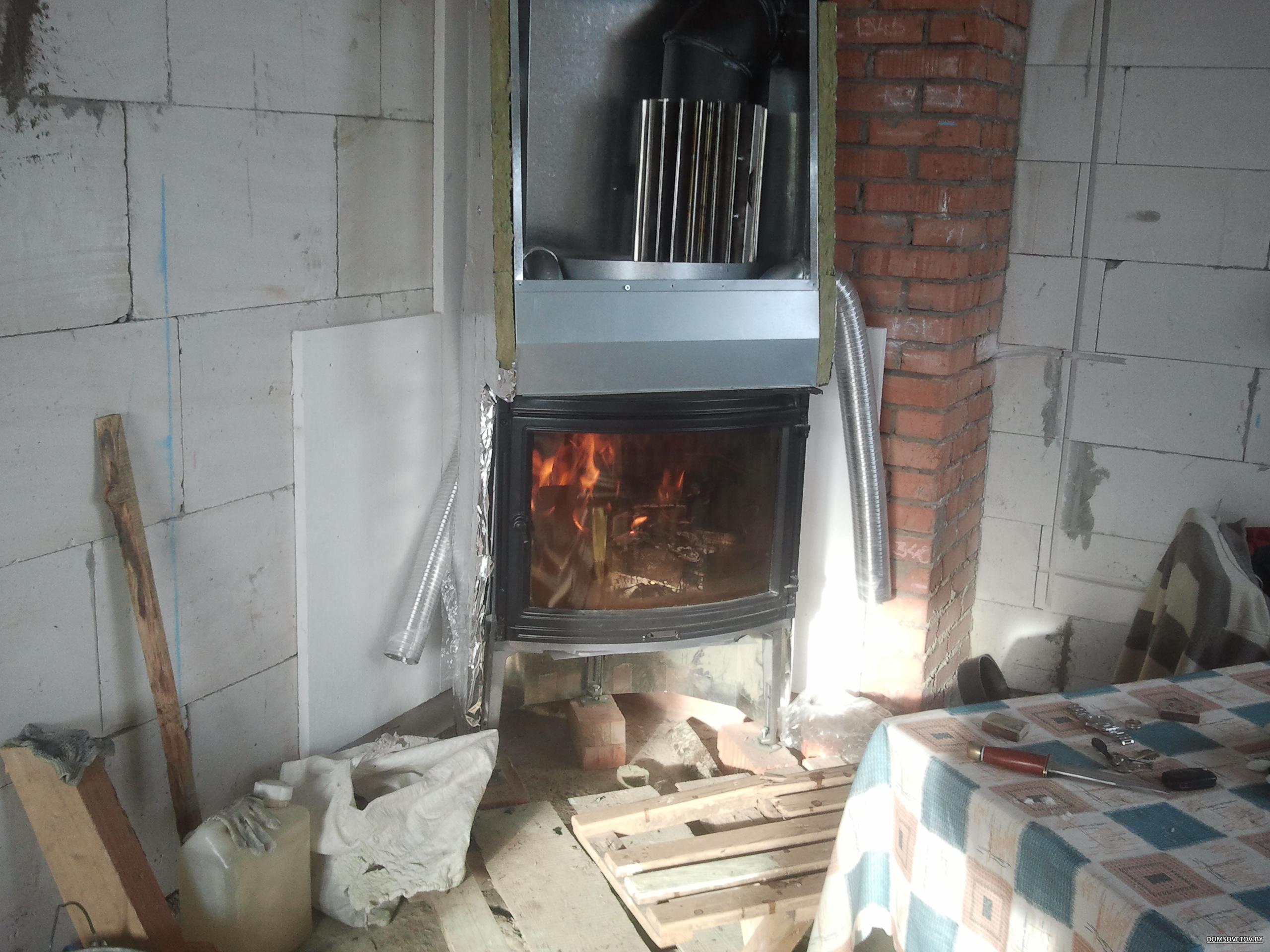

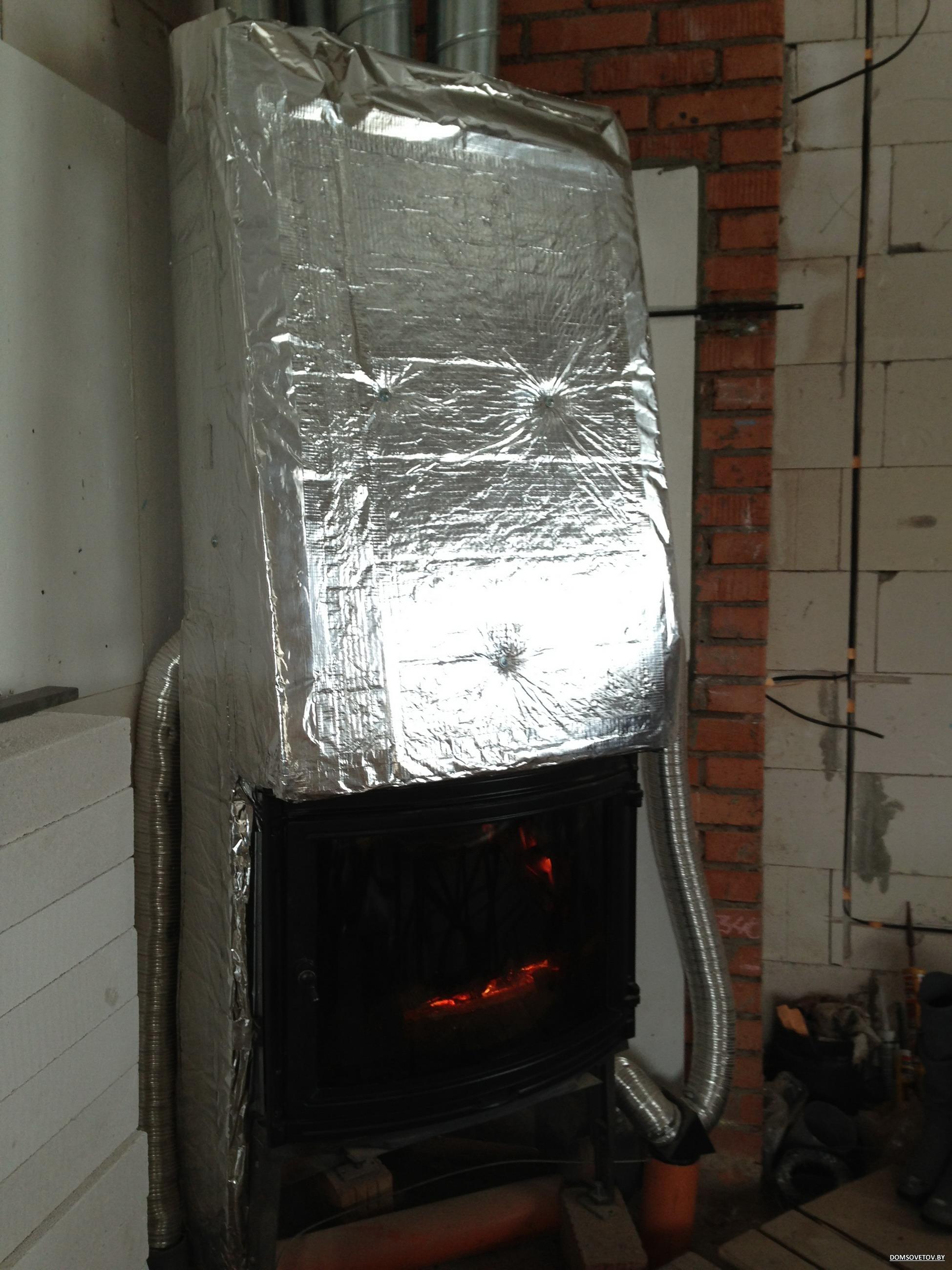

Но несмотря на полностью сырые дрова, камин проявил себя только с лучшей стороны...
http://www.domsovetov.by/imagehostin...2b054a45f8.jpghttp://www.domsovetov.by/imagehostin...2b07116014.jpghttp://www.domsovetov.by/imagehostin...2b034274fc.jpg

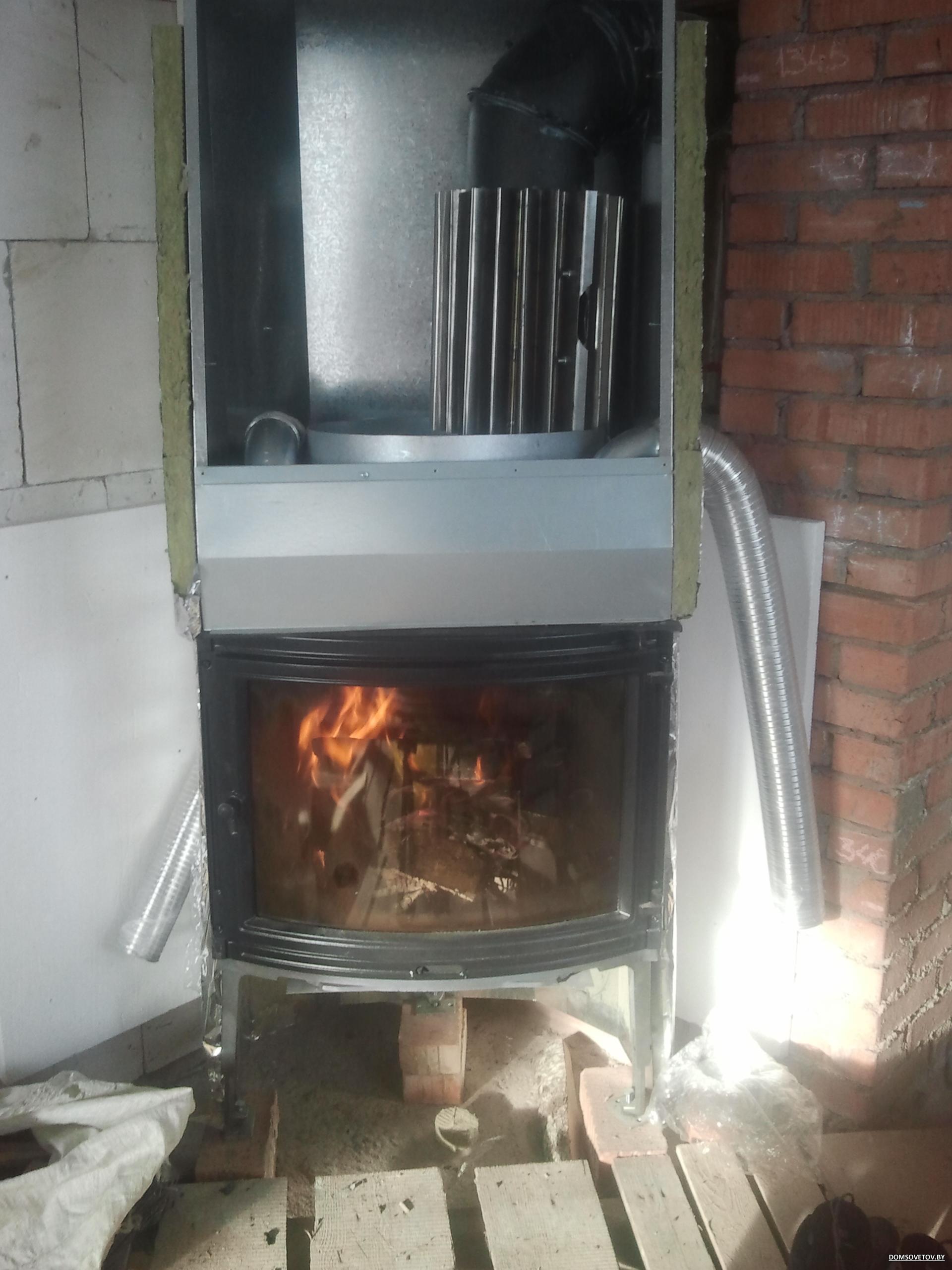

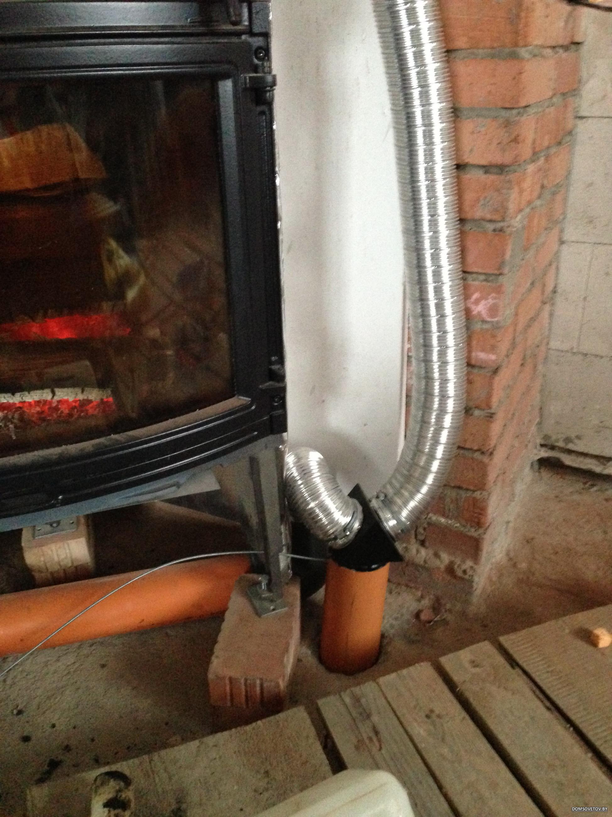

Подключение камина

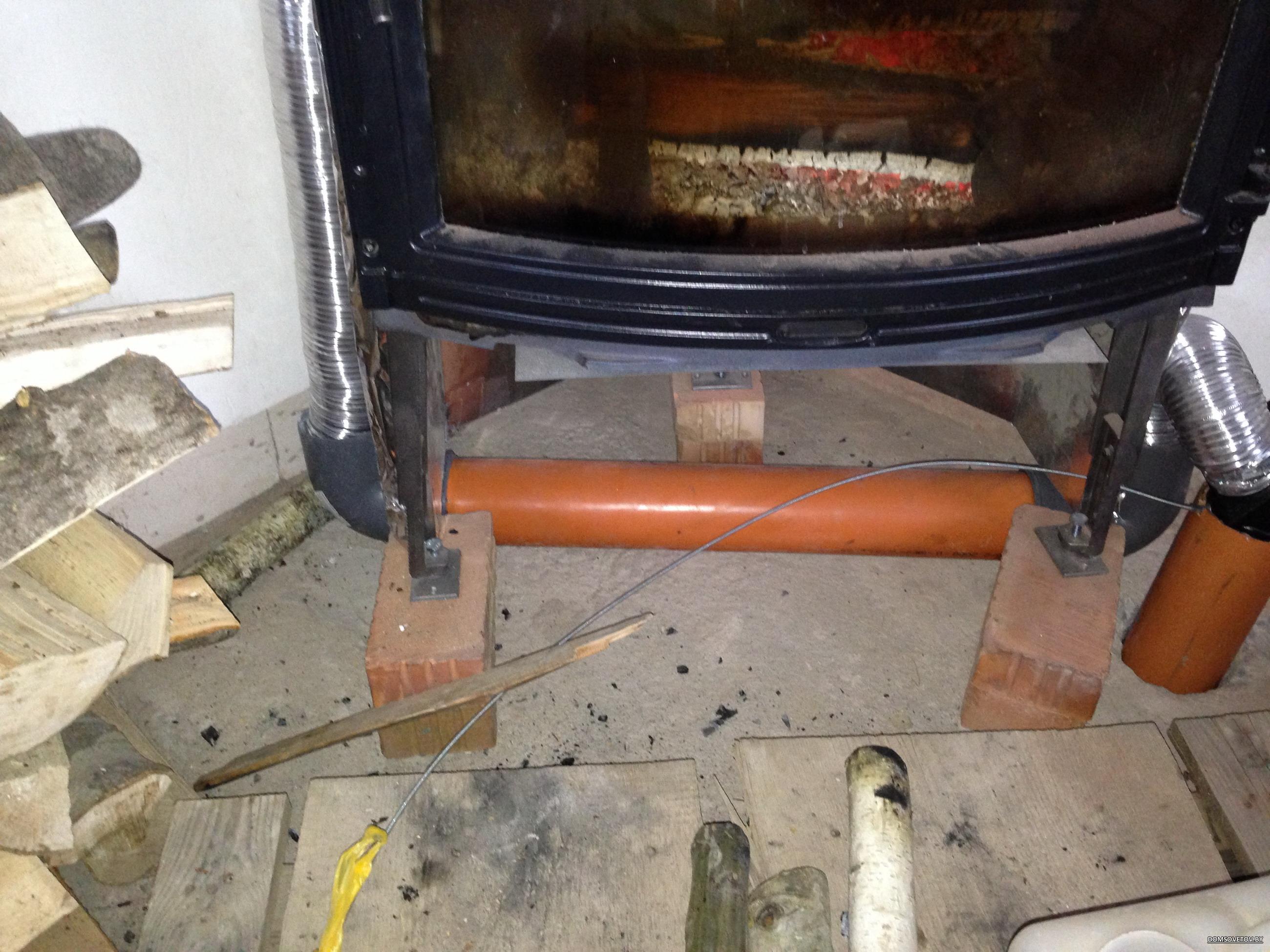

Подача воздуха в топку и установка шибера на выходе...
http://www.domsovetov.by/imagehostin...6709d976c2.jpghttp://www.domsovetov.by/imagehostin...670c6e6fc4.jpghttp://www.domsovetov.by/imagehostin...67128e03c6.jpg

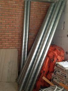

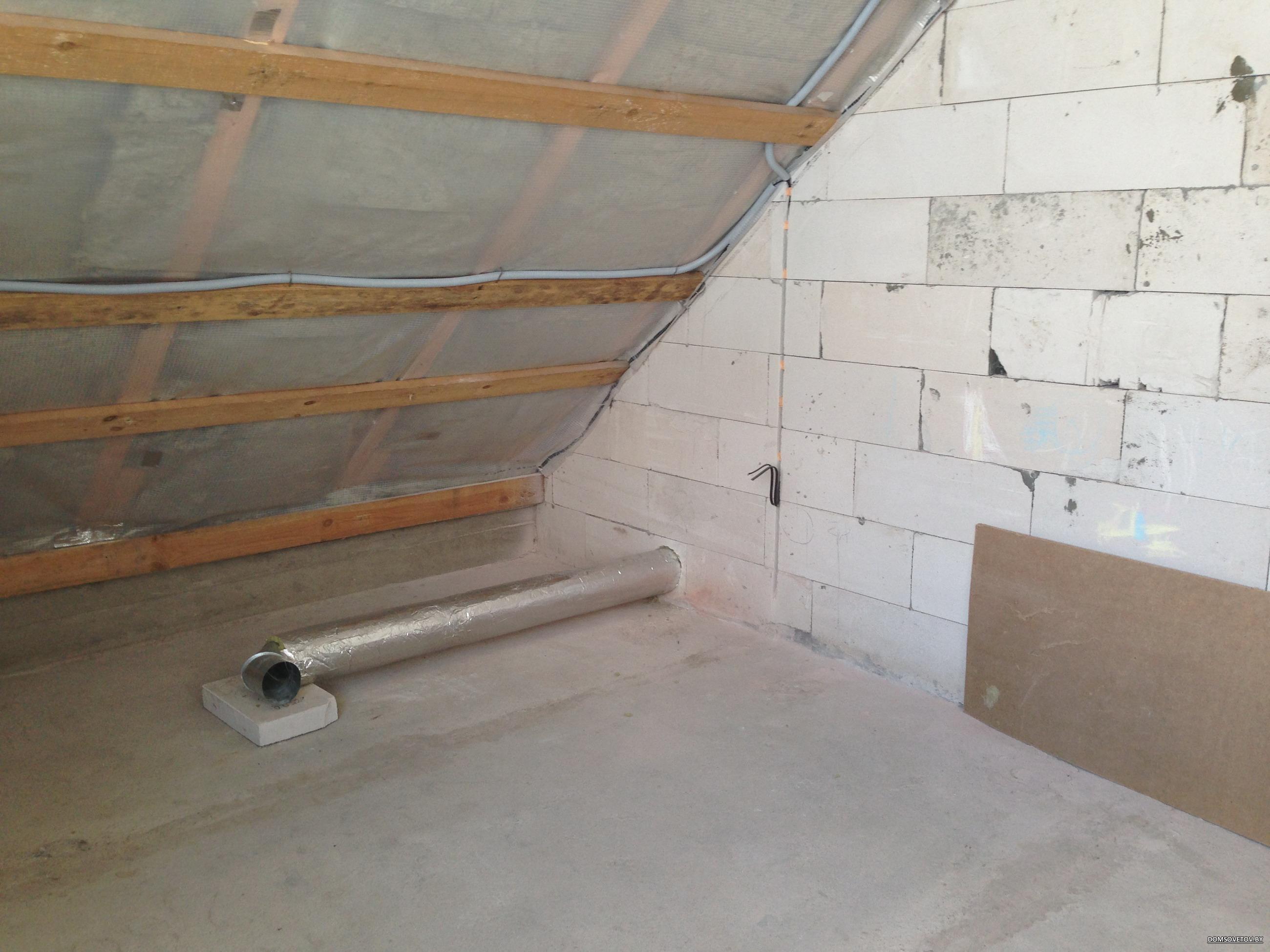

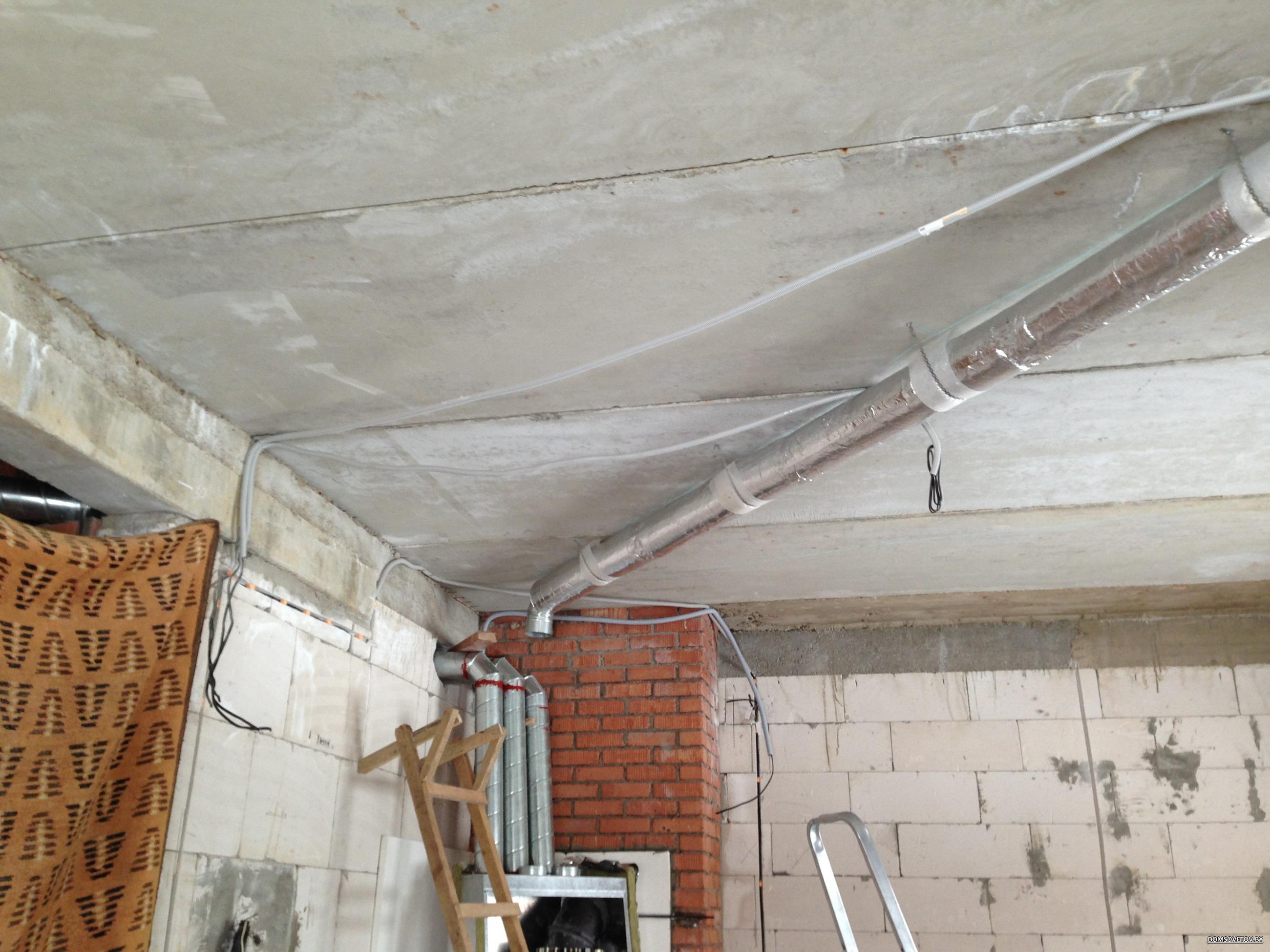

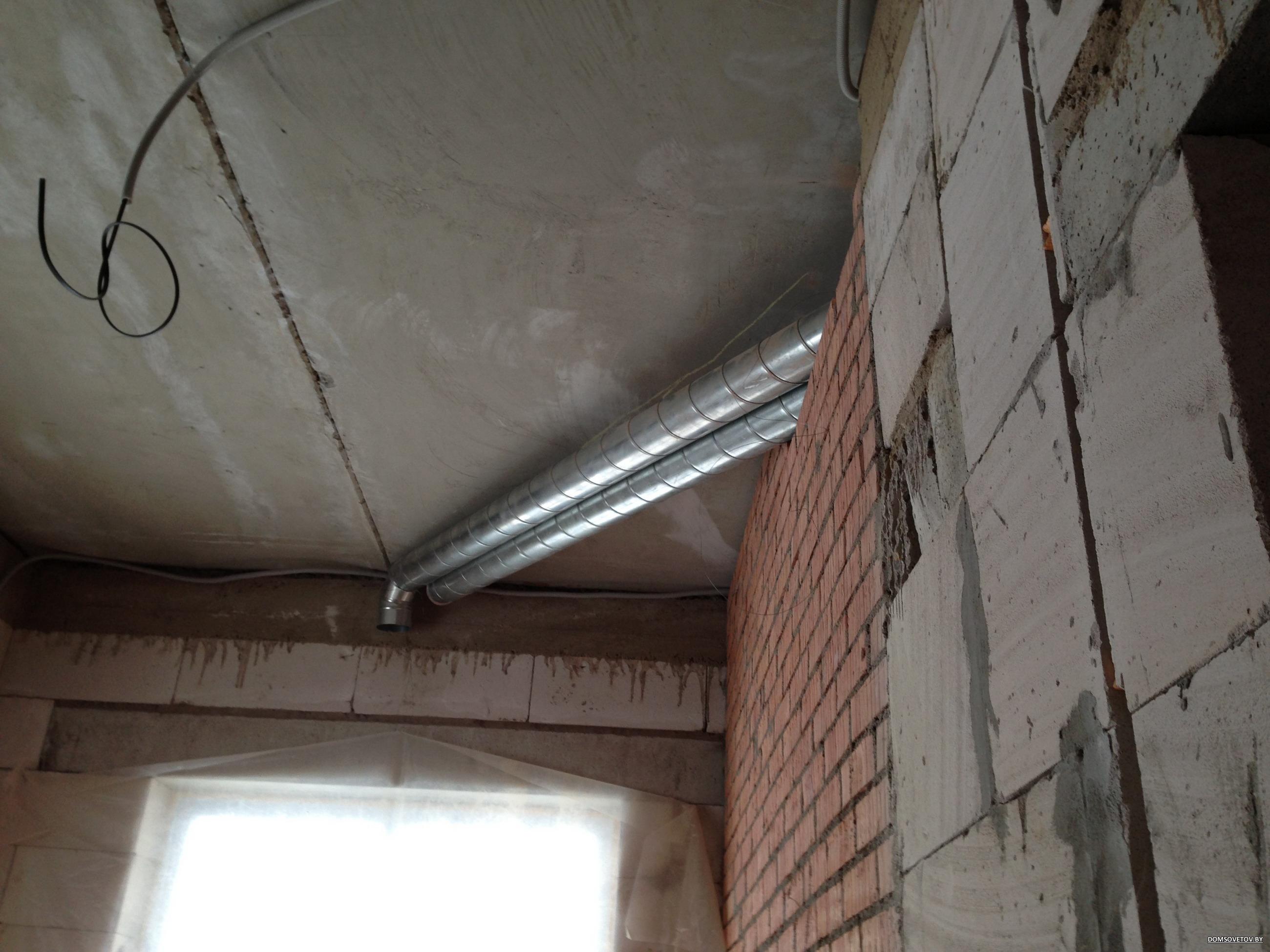

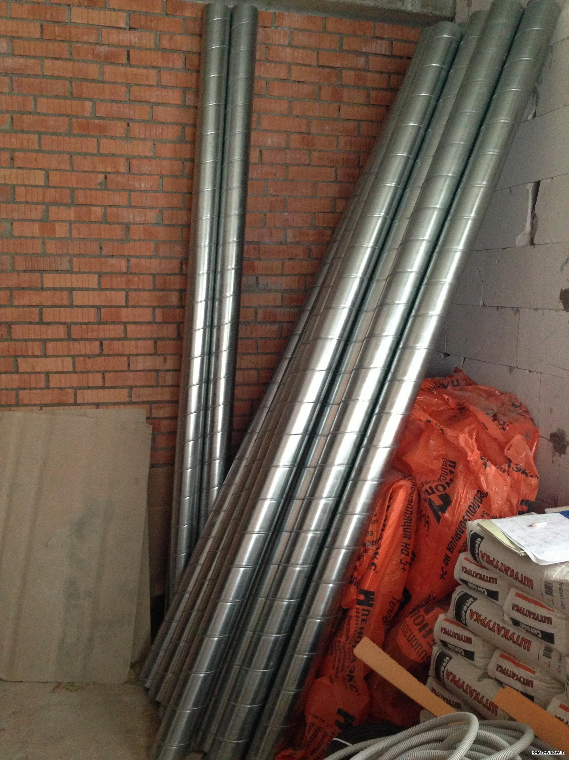

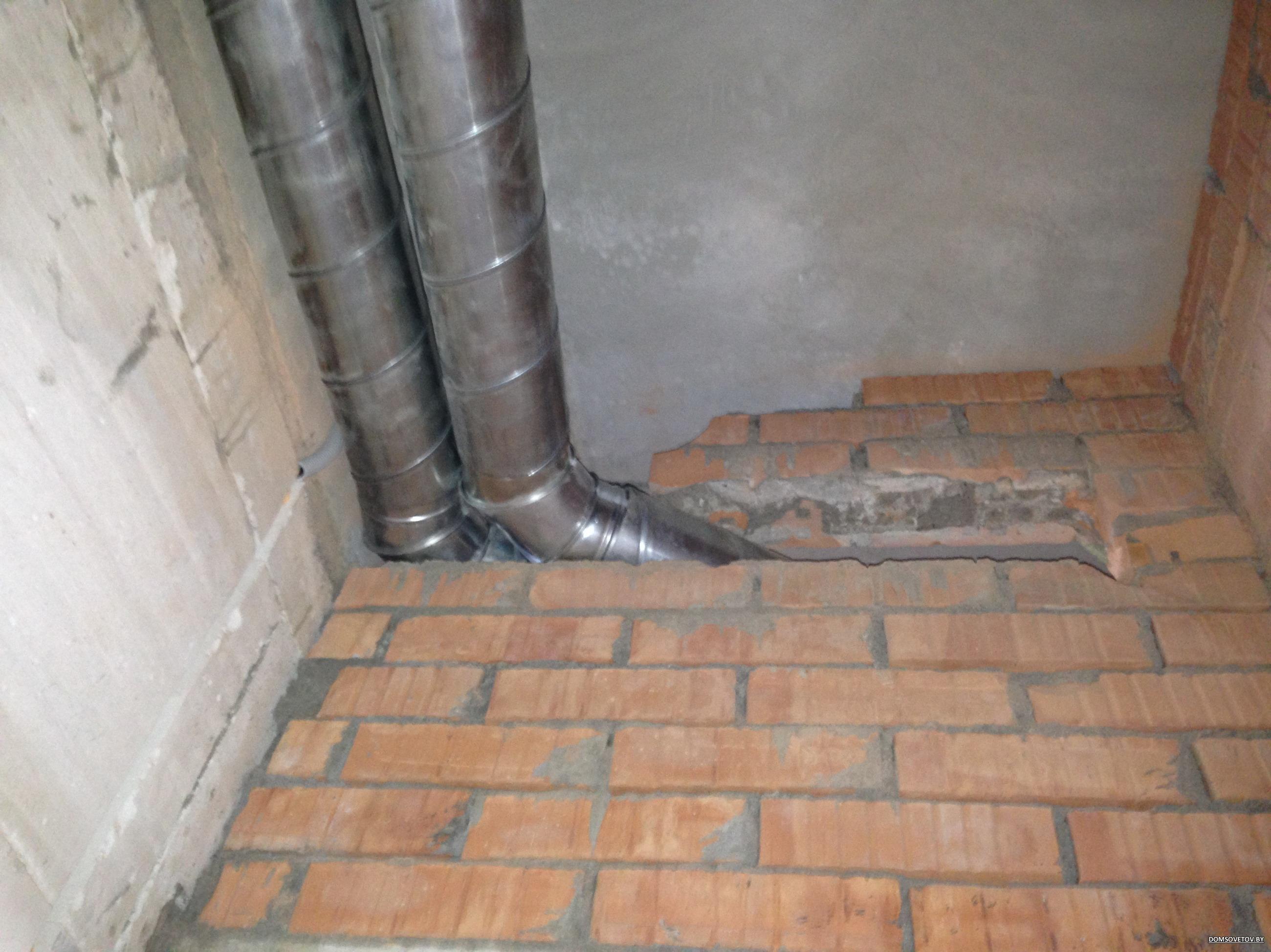

Вот такие вот 125' трубы:
http://www.domsovetov.by/imagehostin...671fb10e0d.jpg

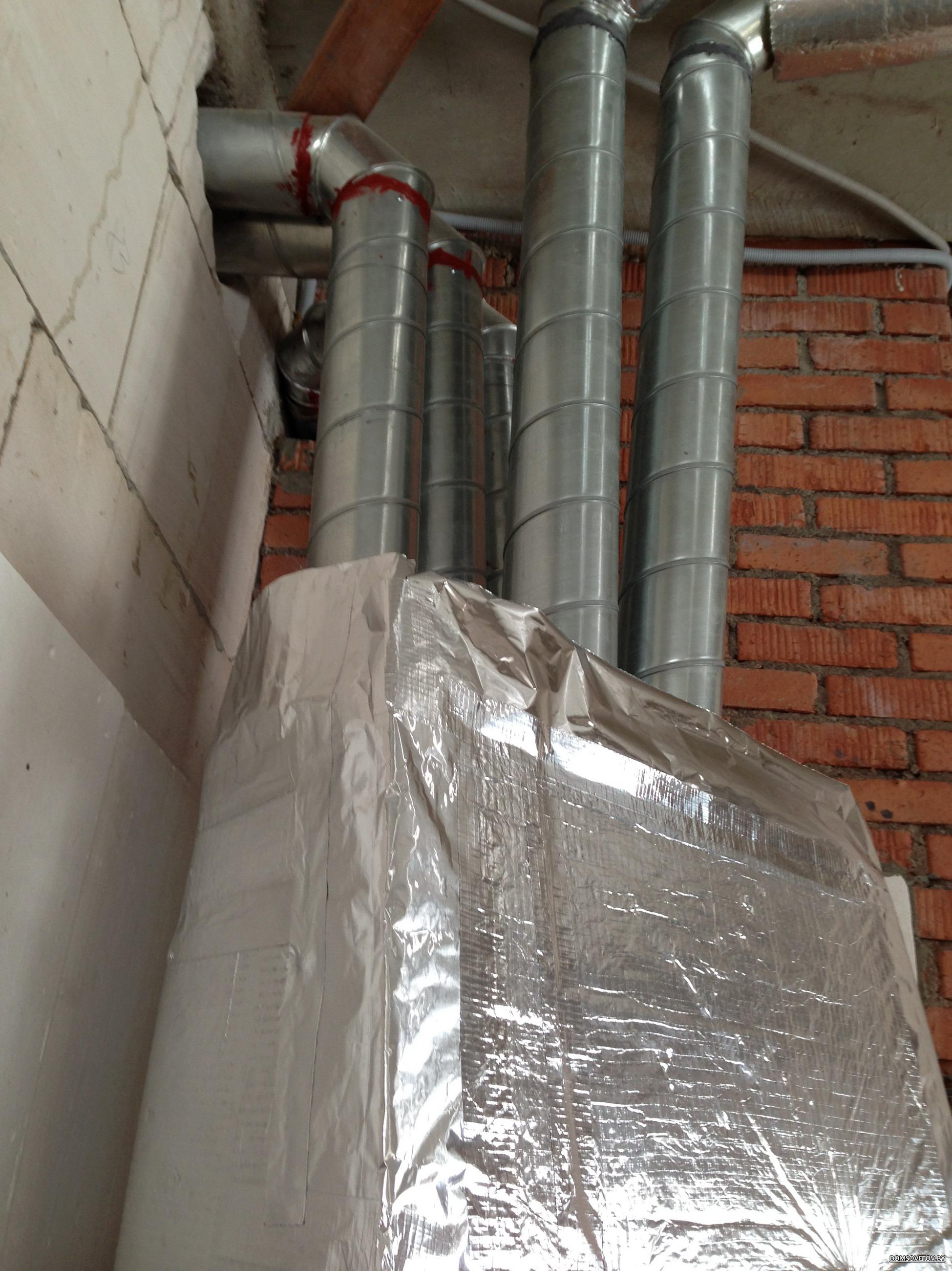

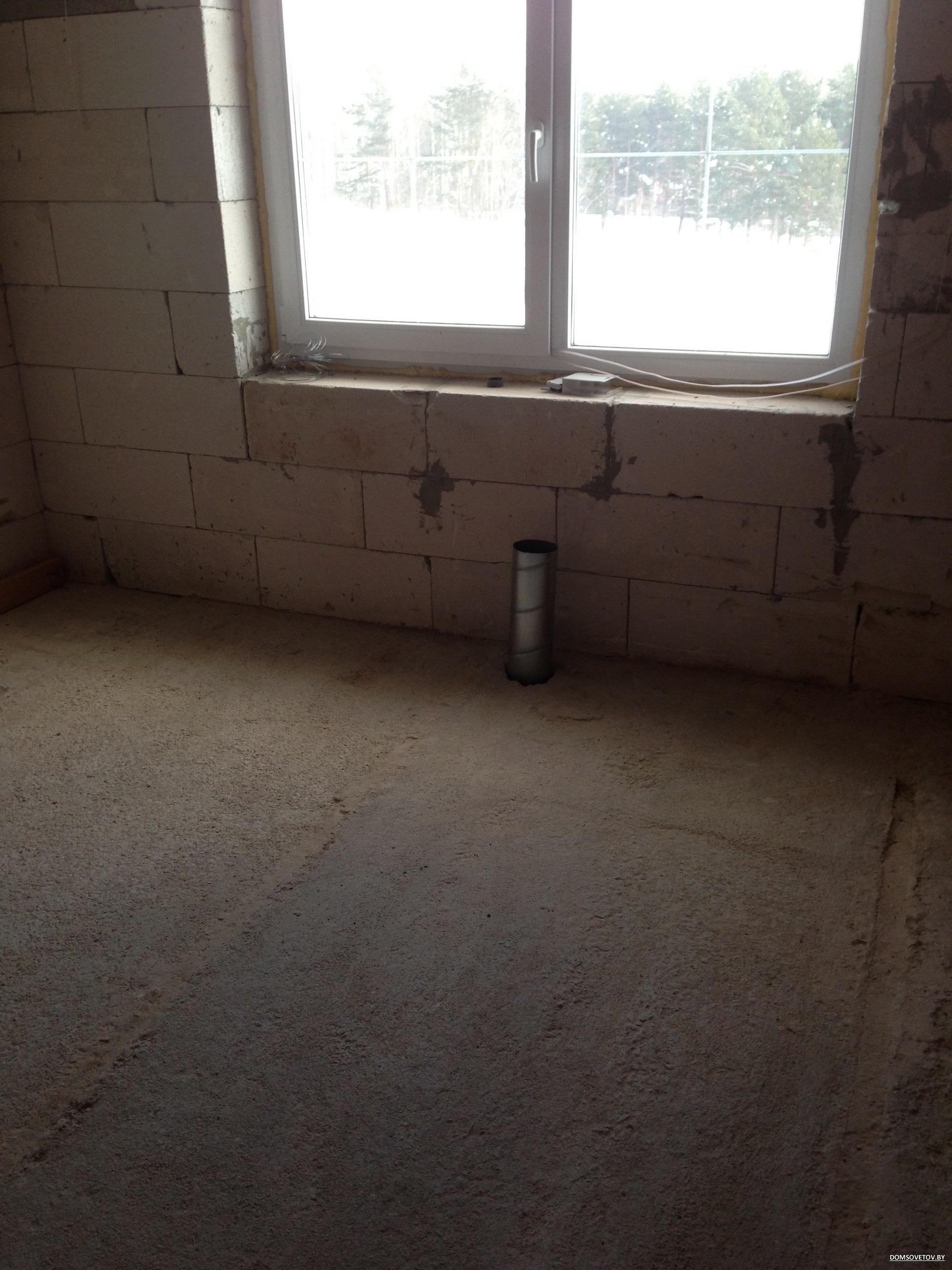

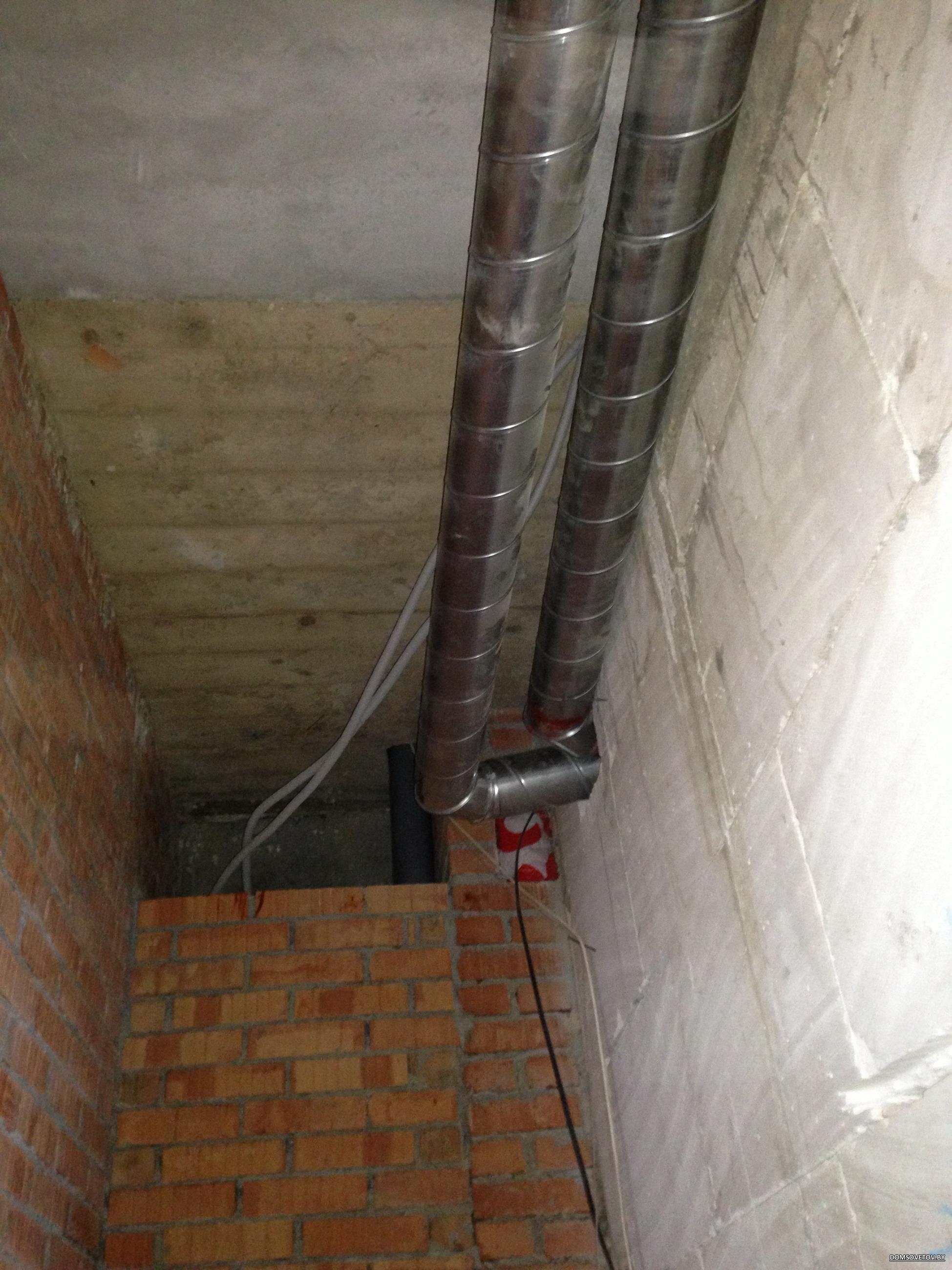

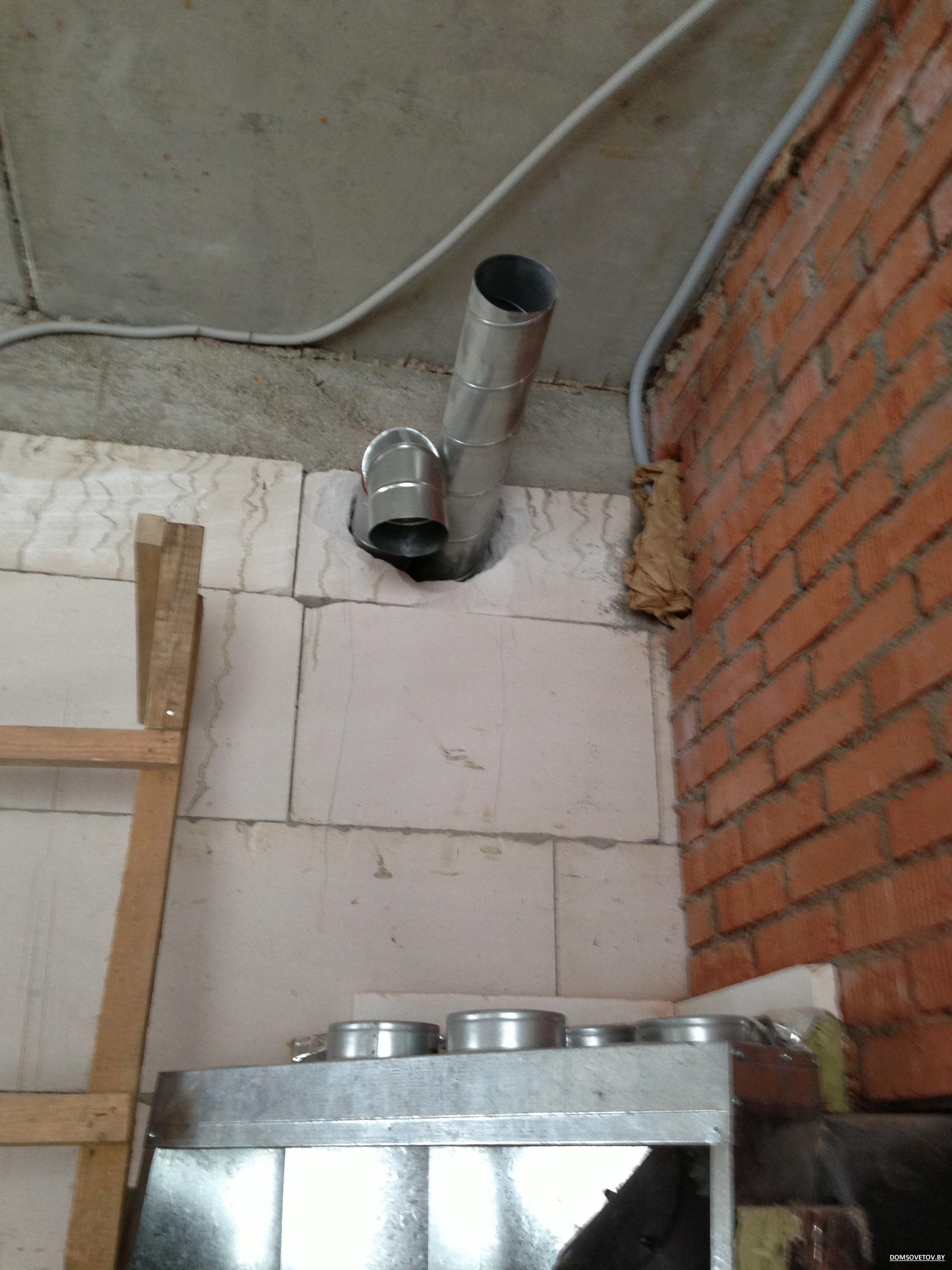

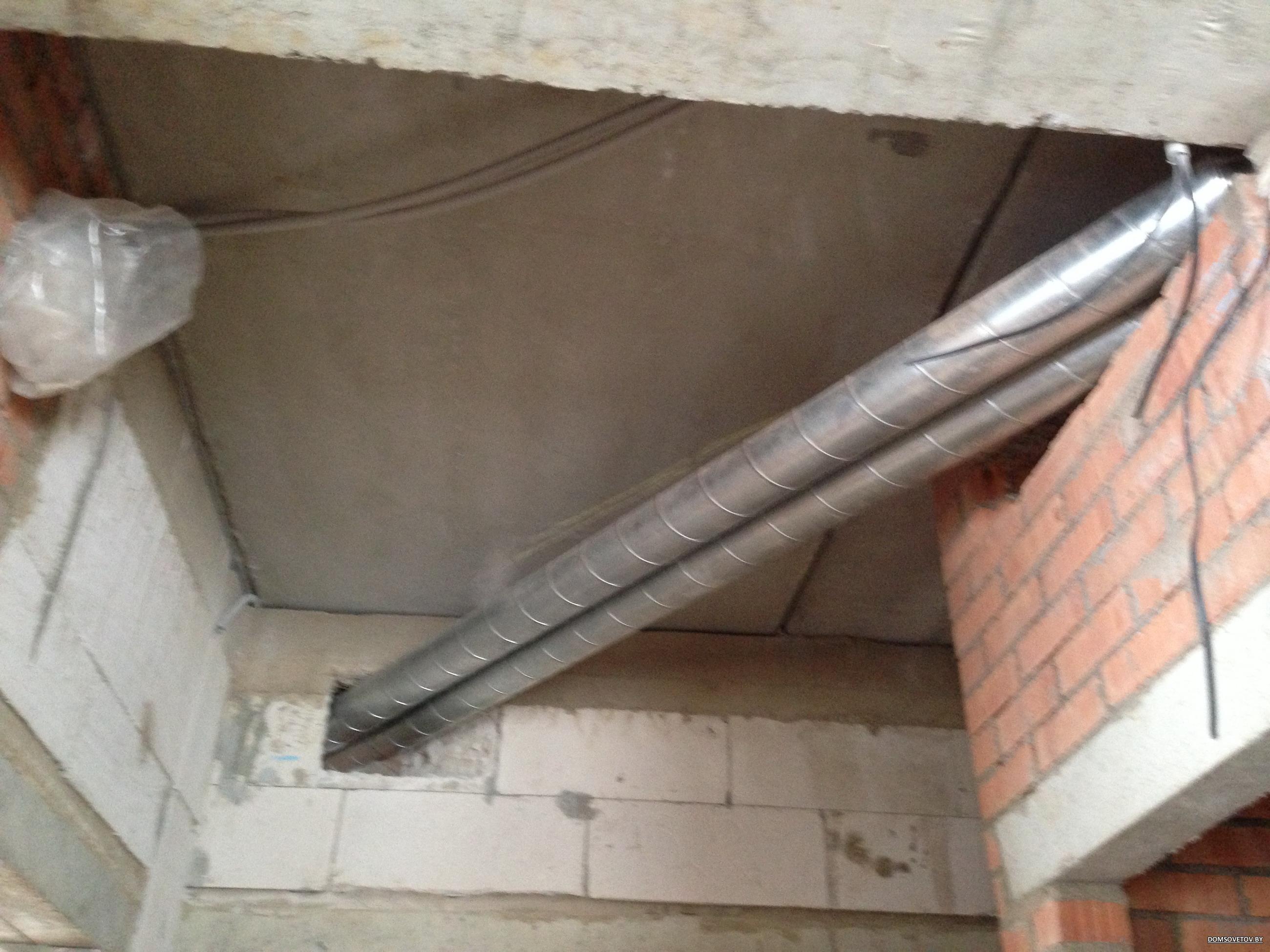

2 трубы в самые дальние комнаты 1 и 2 этажа (комнаты одна под другой)
http://www.domsovetov.by/imagehostin...672117d052.jpghttp://www.domsovetov.by/imagehostin...67228c7f13.jpghttp://www.domsovetov.by/imagehostin...672f3d3c02.jpghttp://www.domsovetov.by/imagehostin...672dccd976.jpghttp://www.domsovetov.by/imagehostin...6730c6427c.jpghttp://www.domsovetov.by/imagehostin...67356ce4cb.jpghttp://www.domsovetov.by/imagehostin...673248b601.jpghttp://www.domsovetov.by/imagehostin...67338a76f8.jpg
---------- Сообщение добавлено в 21:27 ---------- Предыдущее было в 21:14 ----------

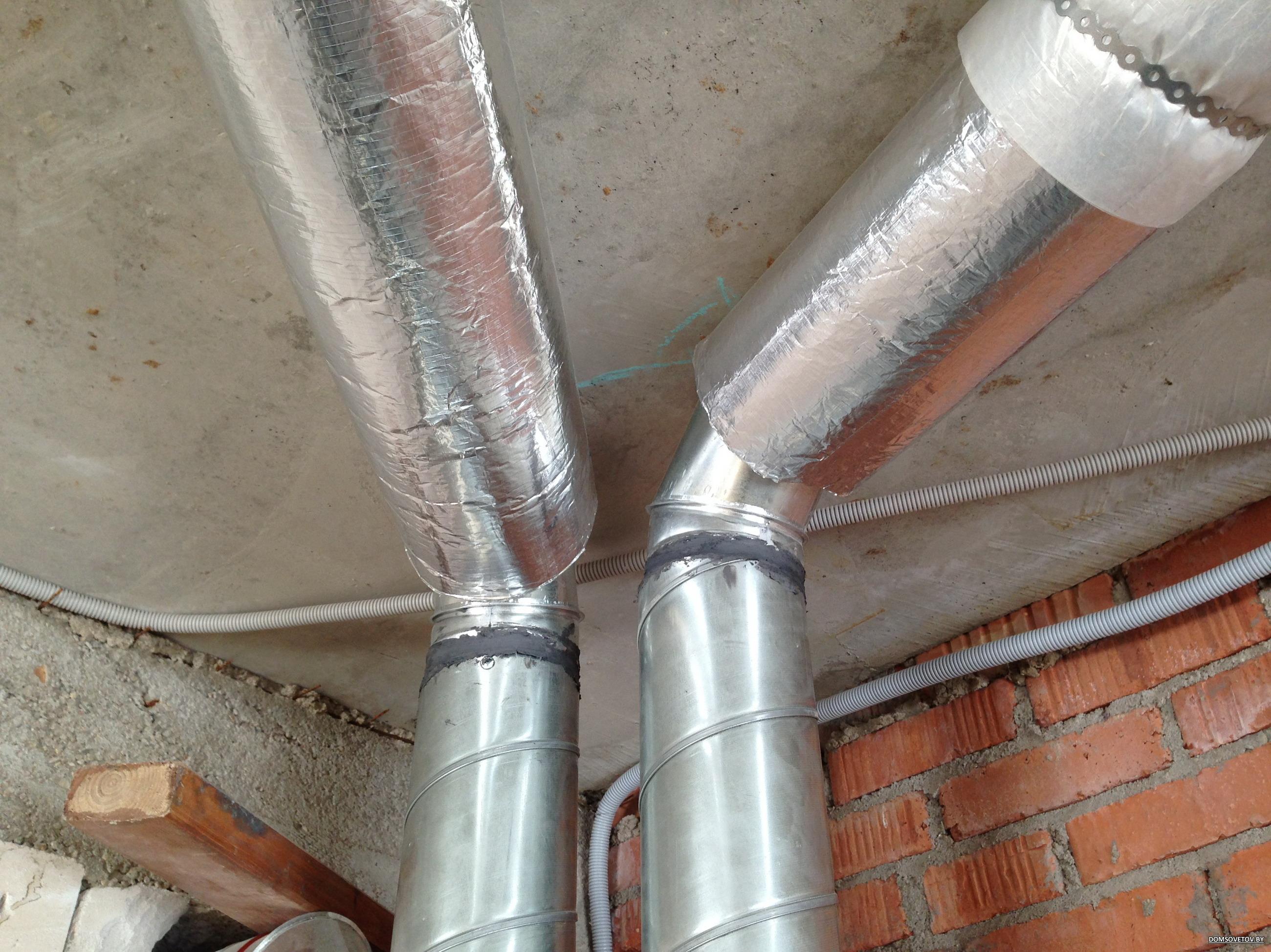

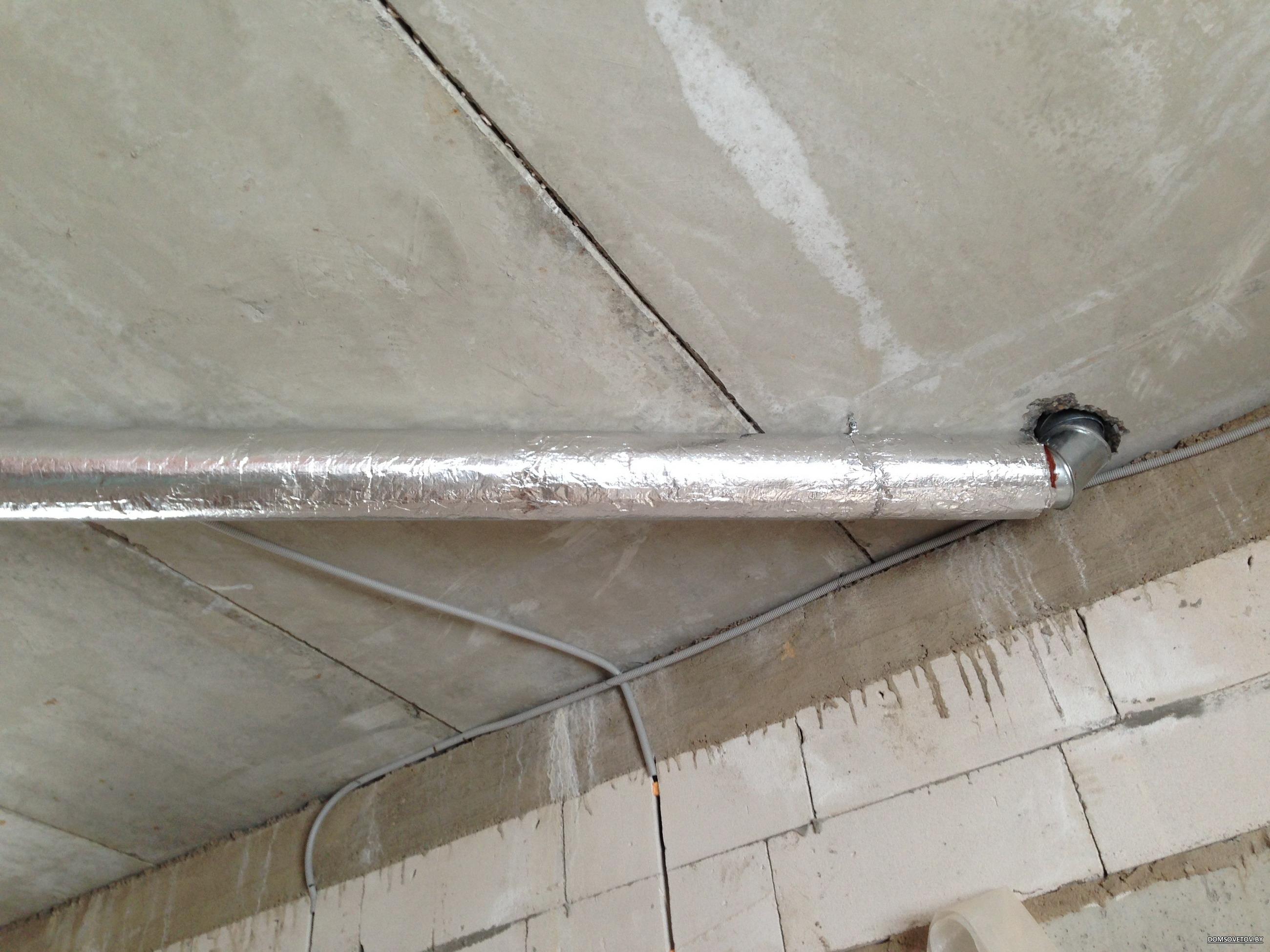

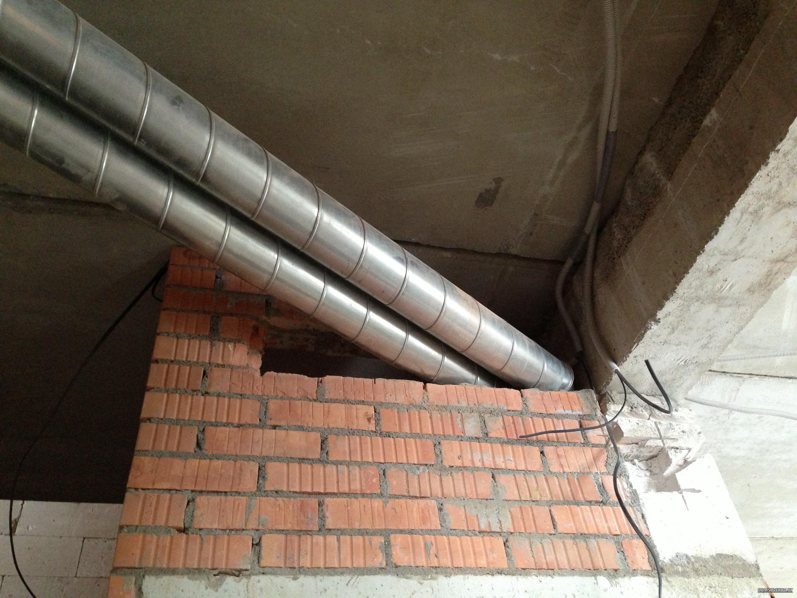

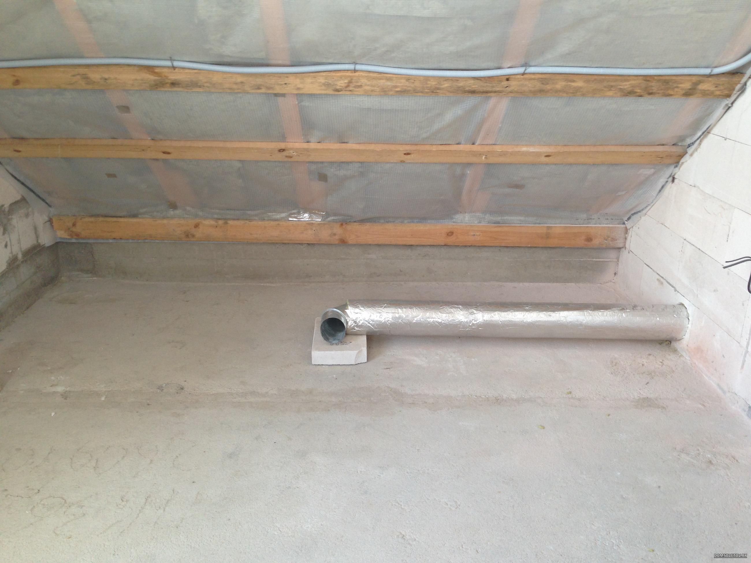

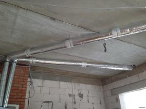

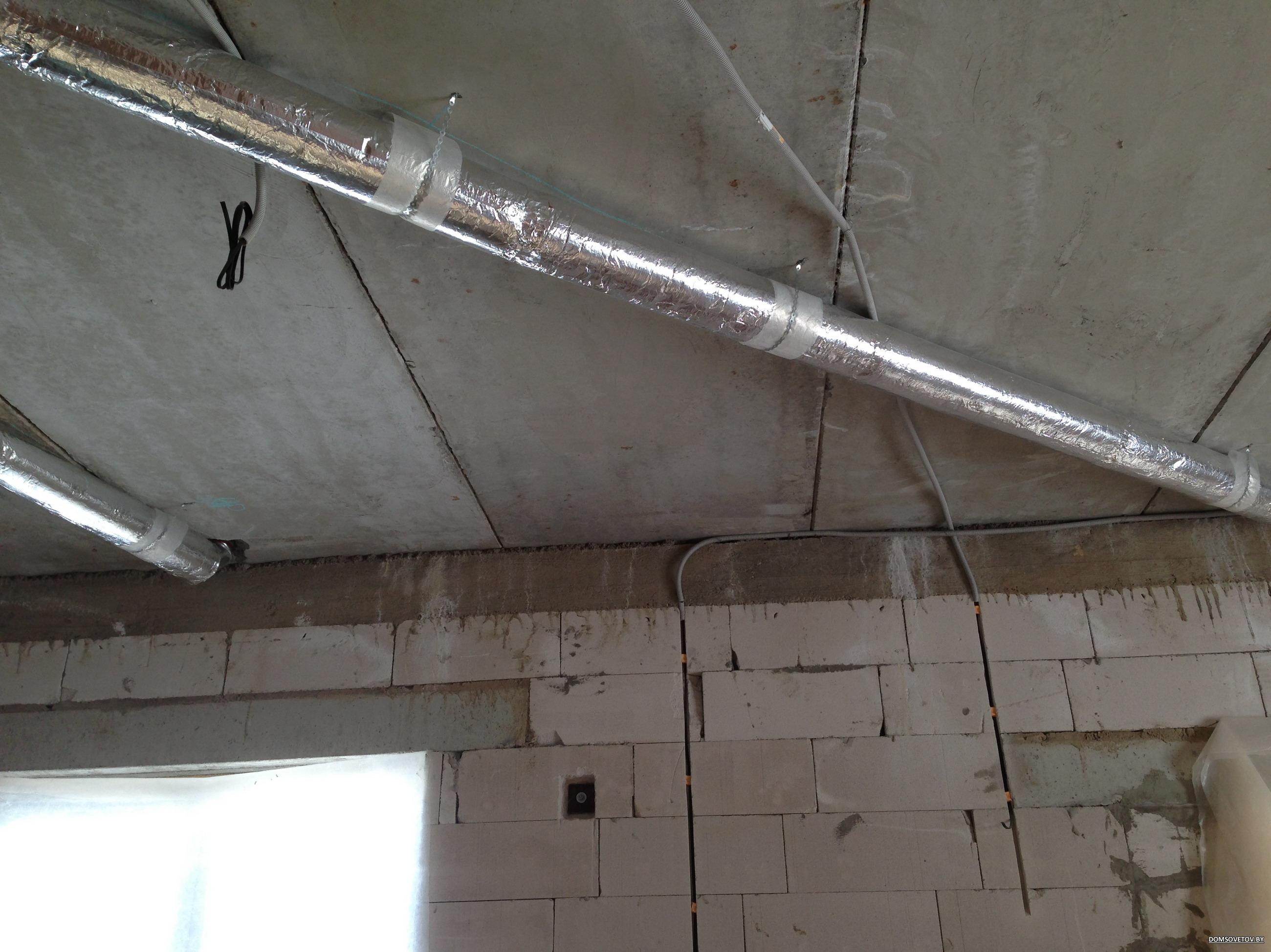

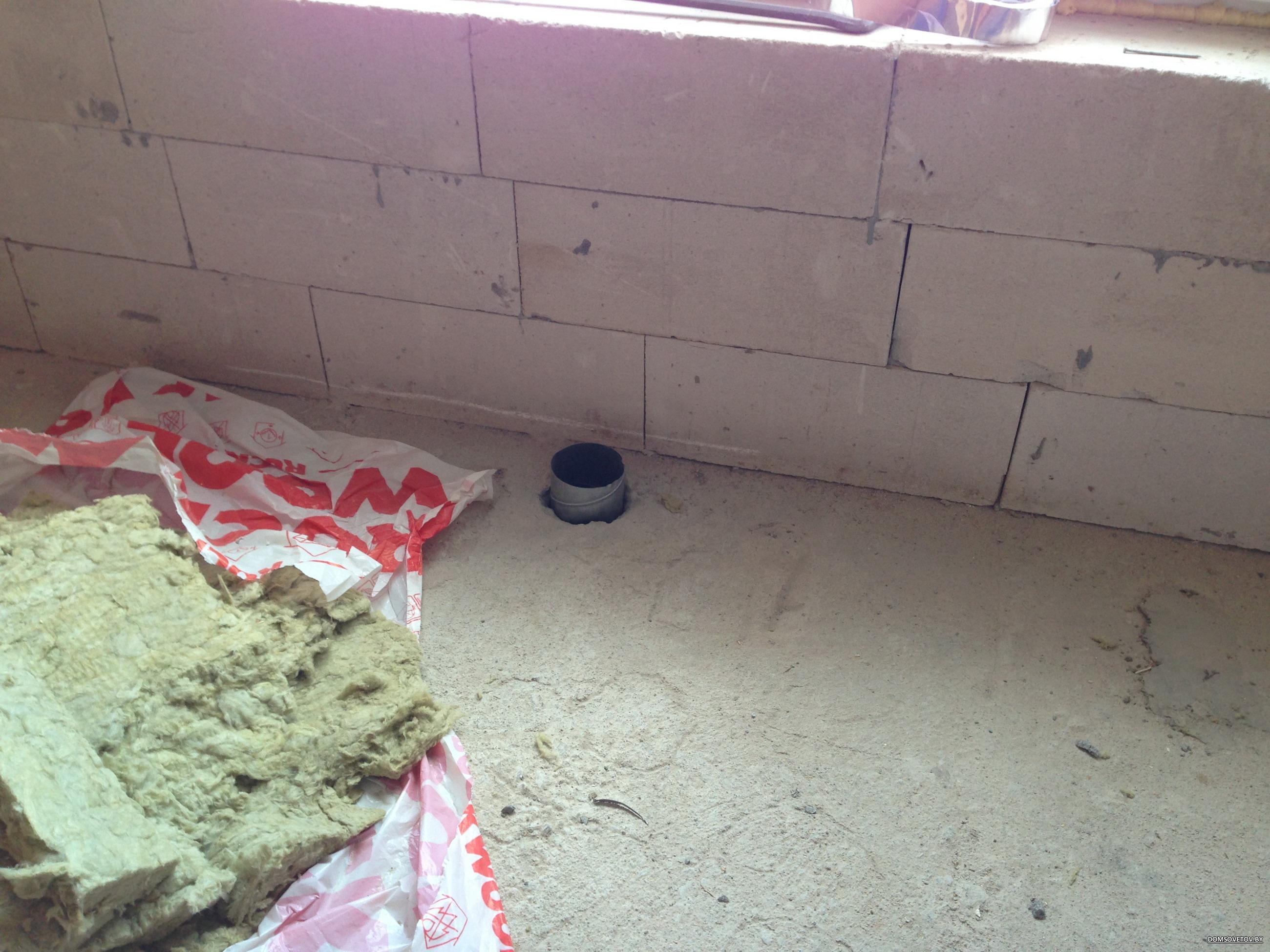

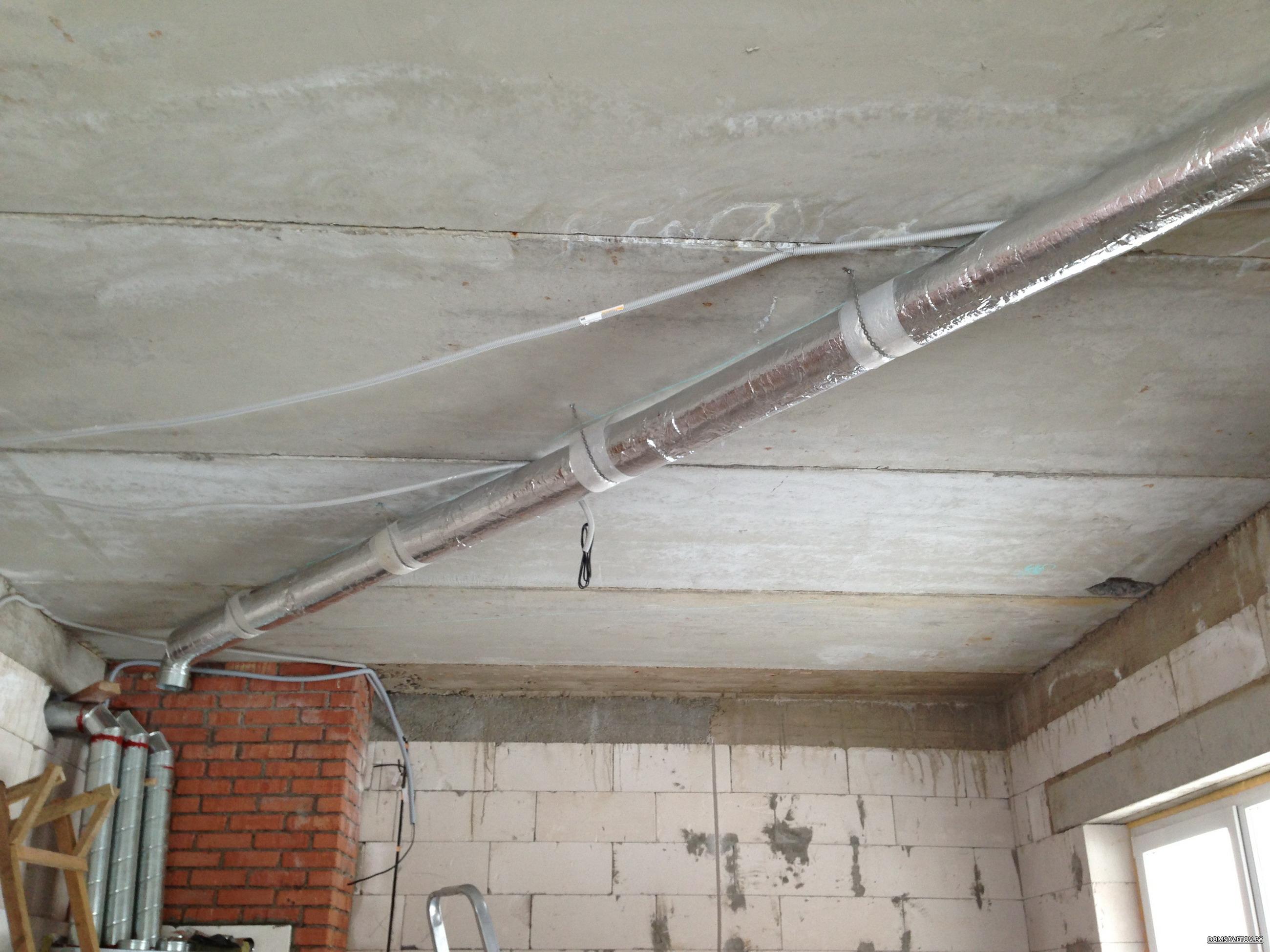

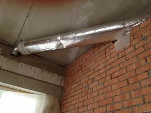

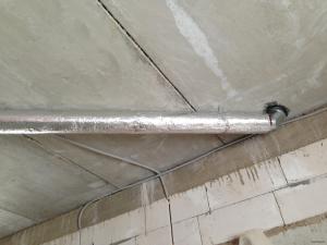

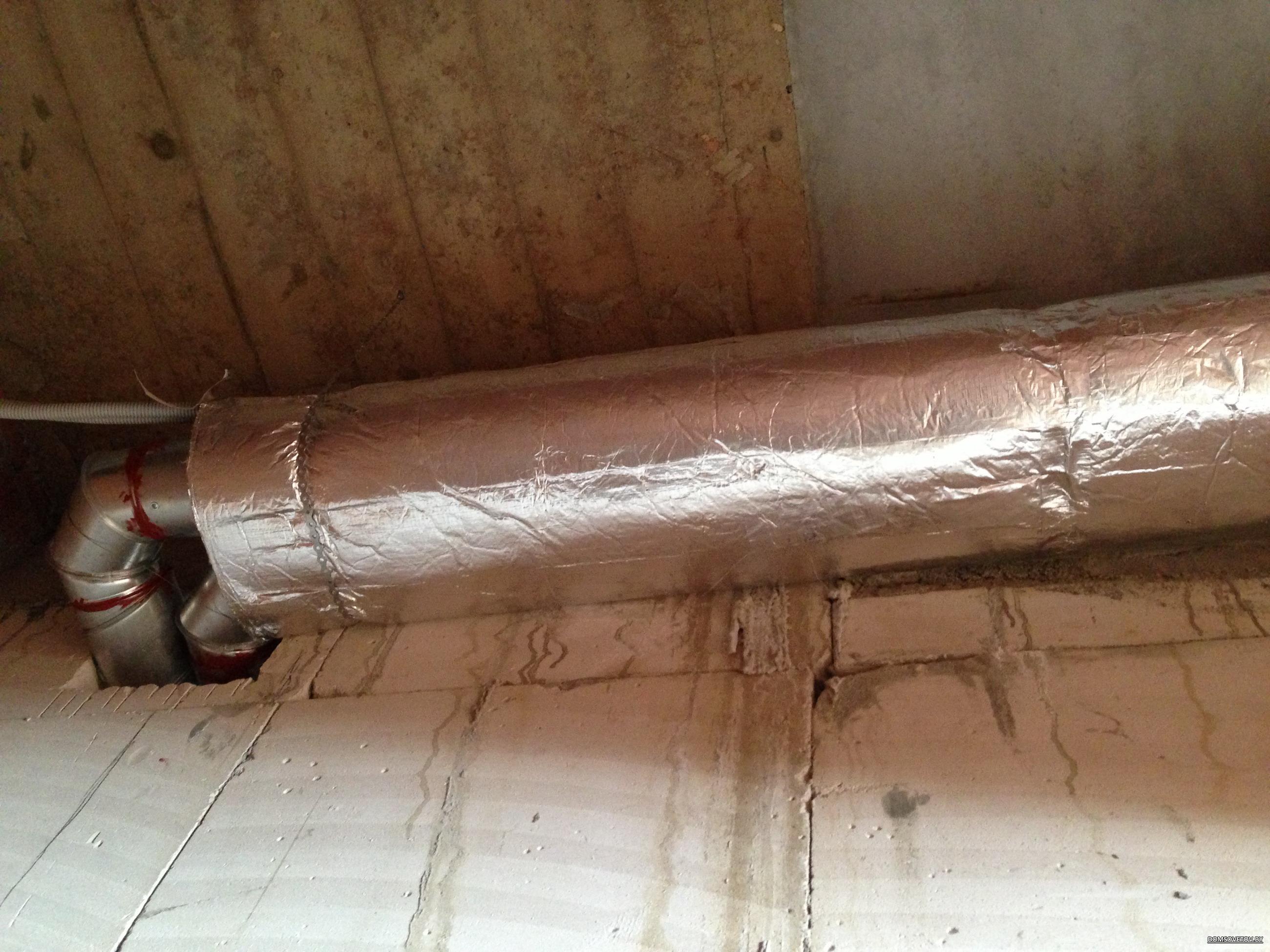

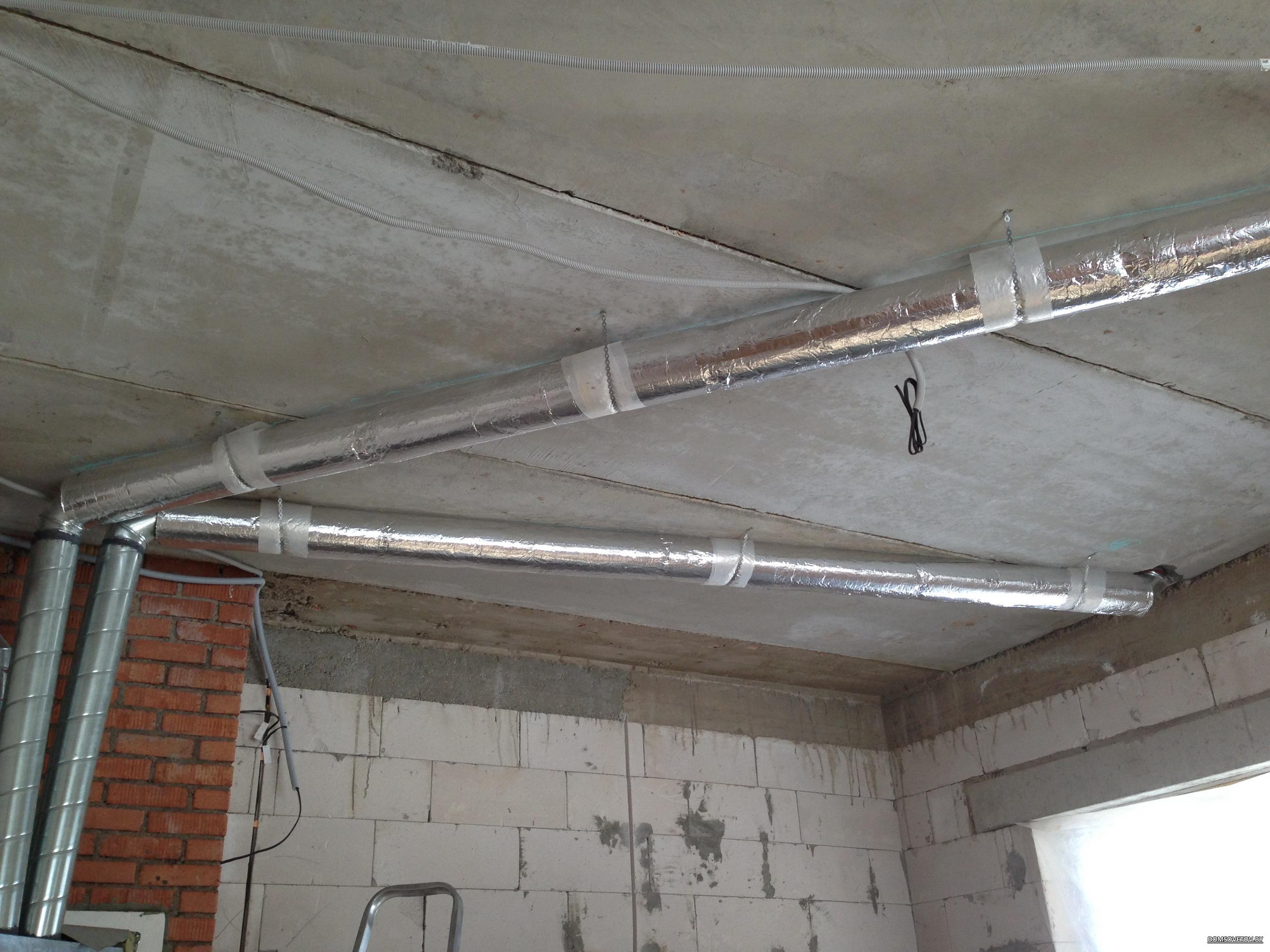

Прямые участки воздуховодов собирались и утеплялись прямо на полу.

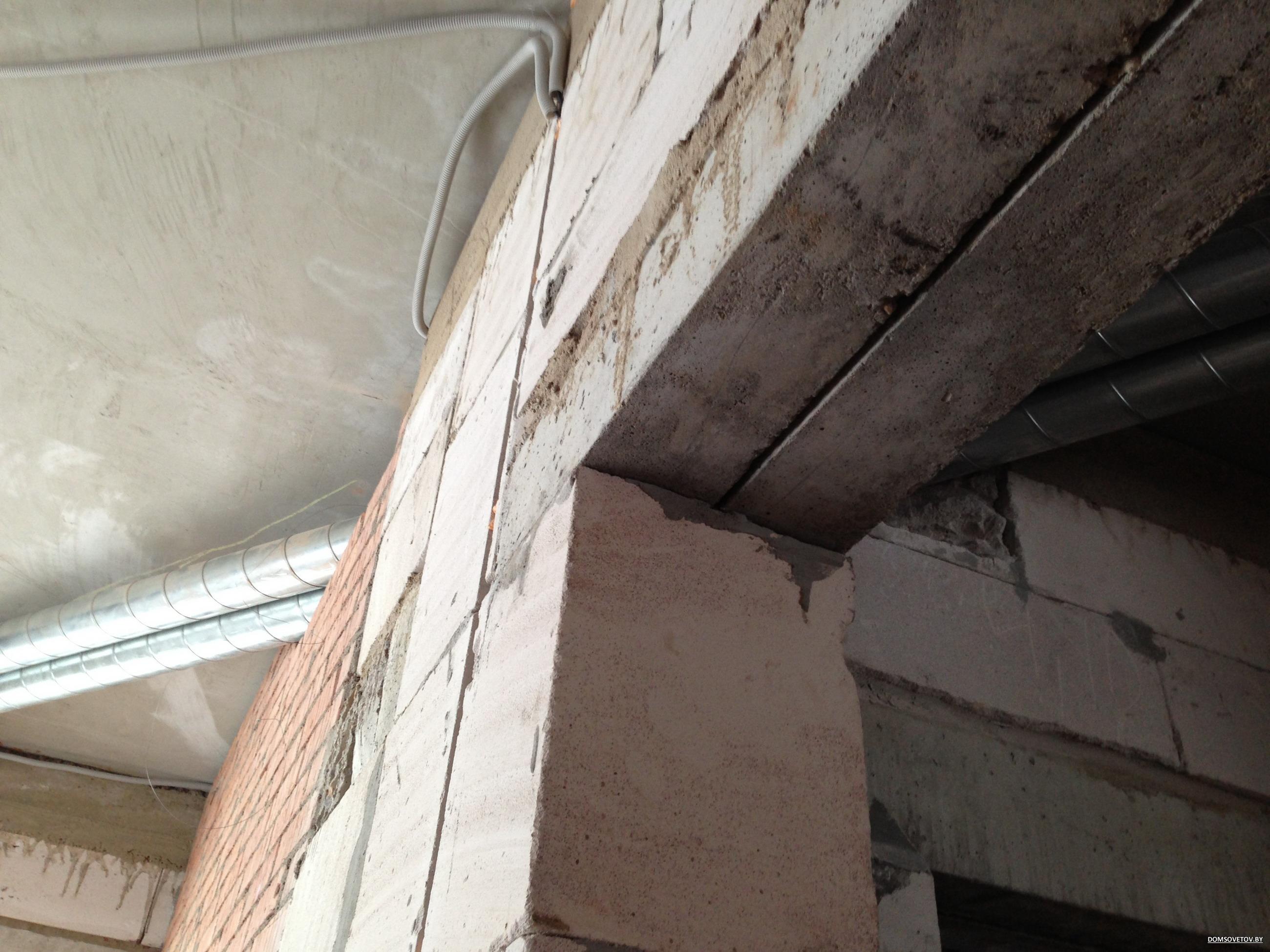

В перекрытиях сверлились дырки парами - крепили трубы при помощи металлической ленты (купил в материке какую-то) - очень удобно!
http://www.domsovetov.by/imagehostin...6765b71e4a.jpghttp://www.domsovetov.by/imagehostin...6767222cc2.jpghttp://www.domsovetov.by/imagehostin...677cc94f65.jpghttp://www.domsovetov.by/imagehostin...677e6164ef.jpghttp://www.domsovetov.by/imagehostin...67688a3dbb.jpghttp://www.domsovetov.by/imagehostin...676439036c.jpghttp://www.domsovetov.by/imagehostin...6769f2bcbc.jpg

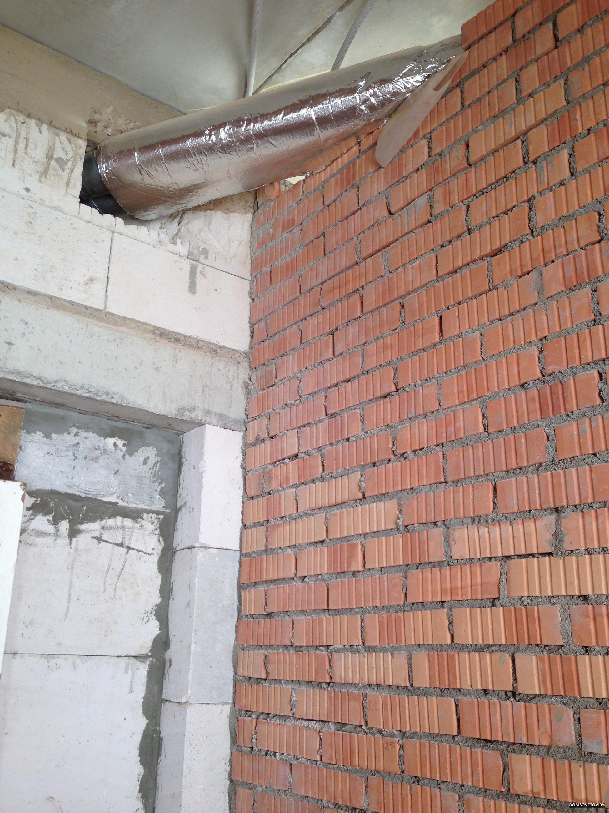

Вот как выглядит выход на 2ом этаже:
http://www.domsovetov.by/imagehostin...679be998c0.jpghttp://www.domsovetov.by/imagehostin...679aacd3ca.jpg

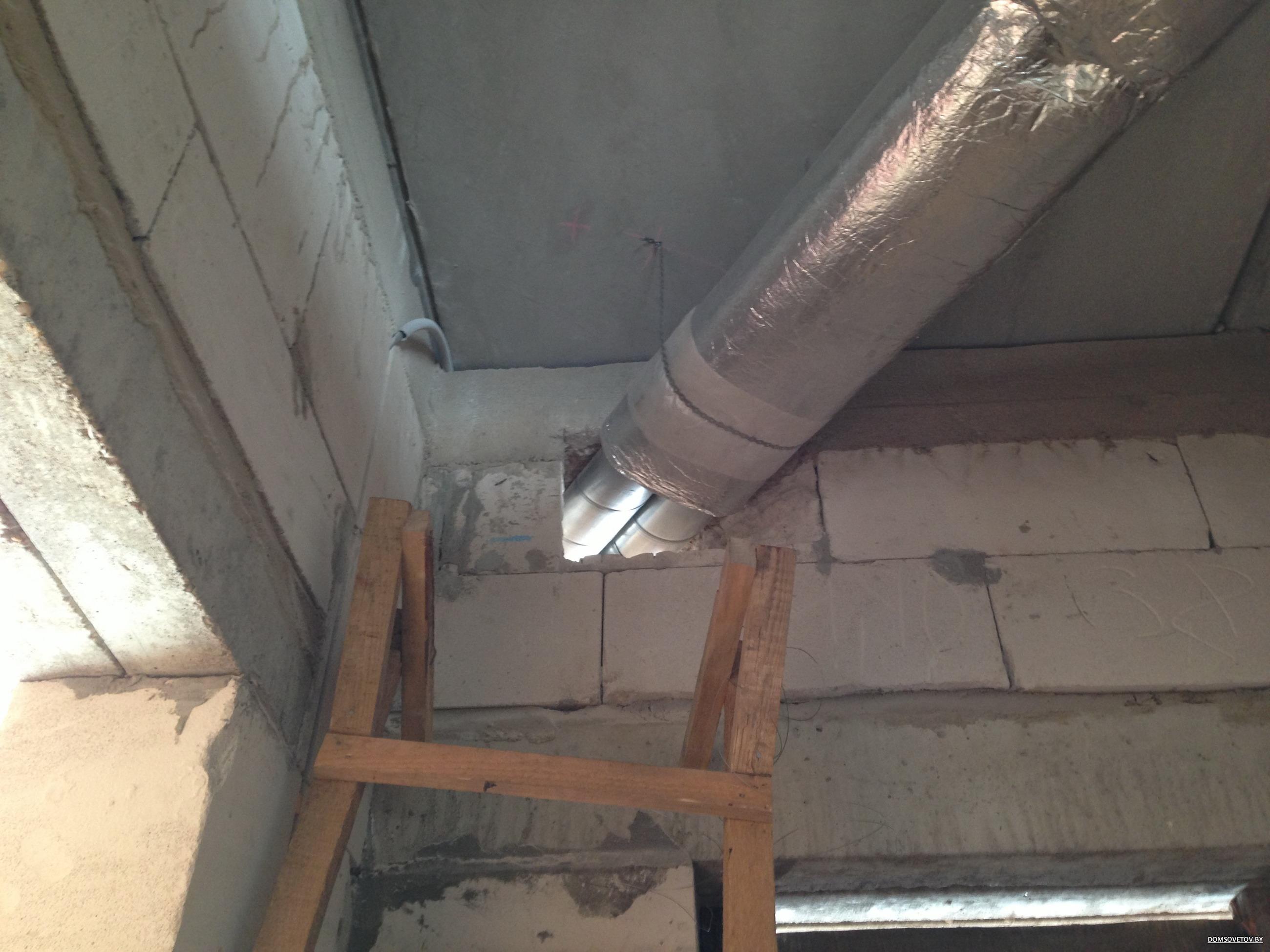

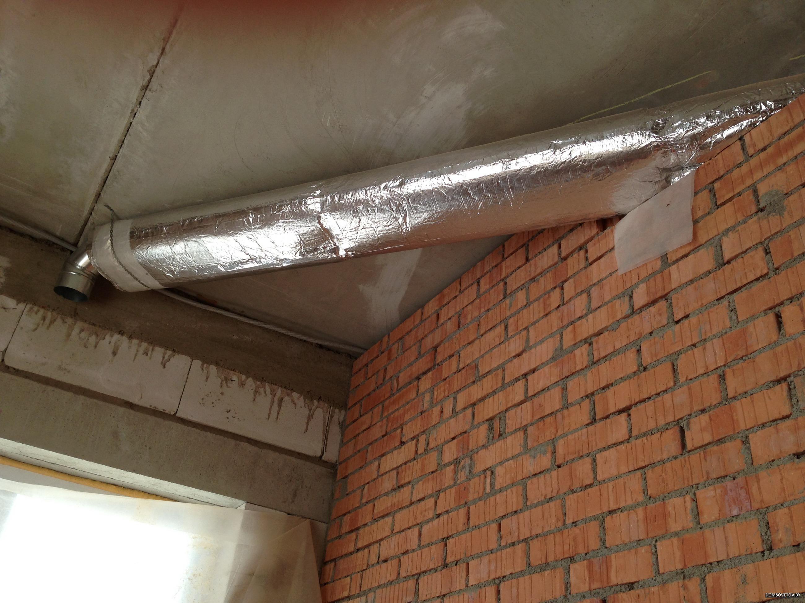

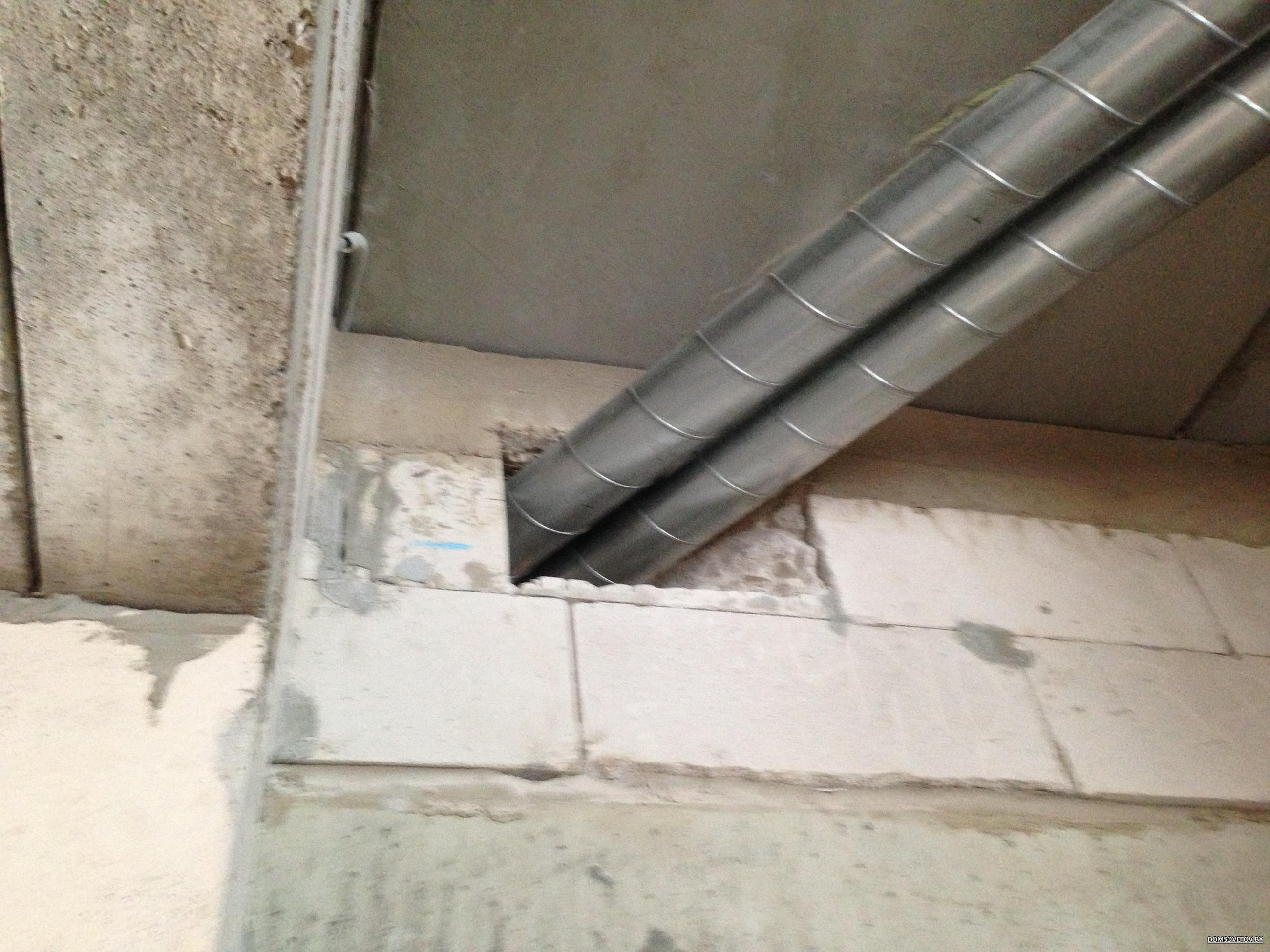

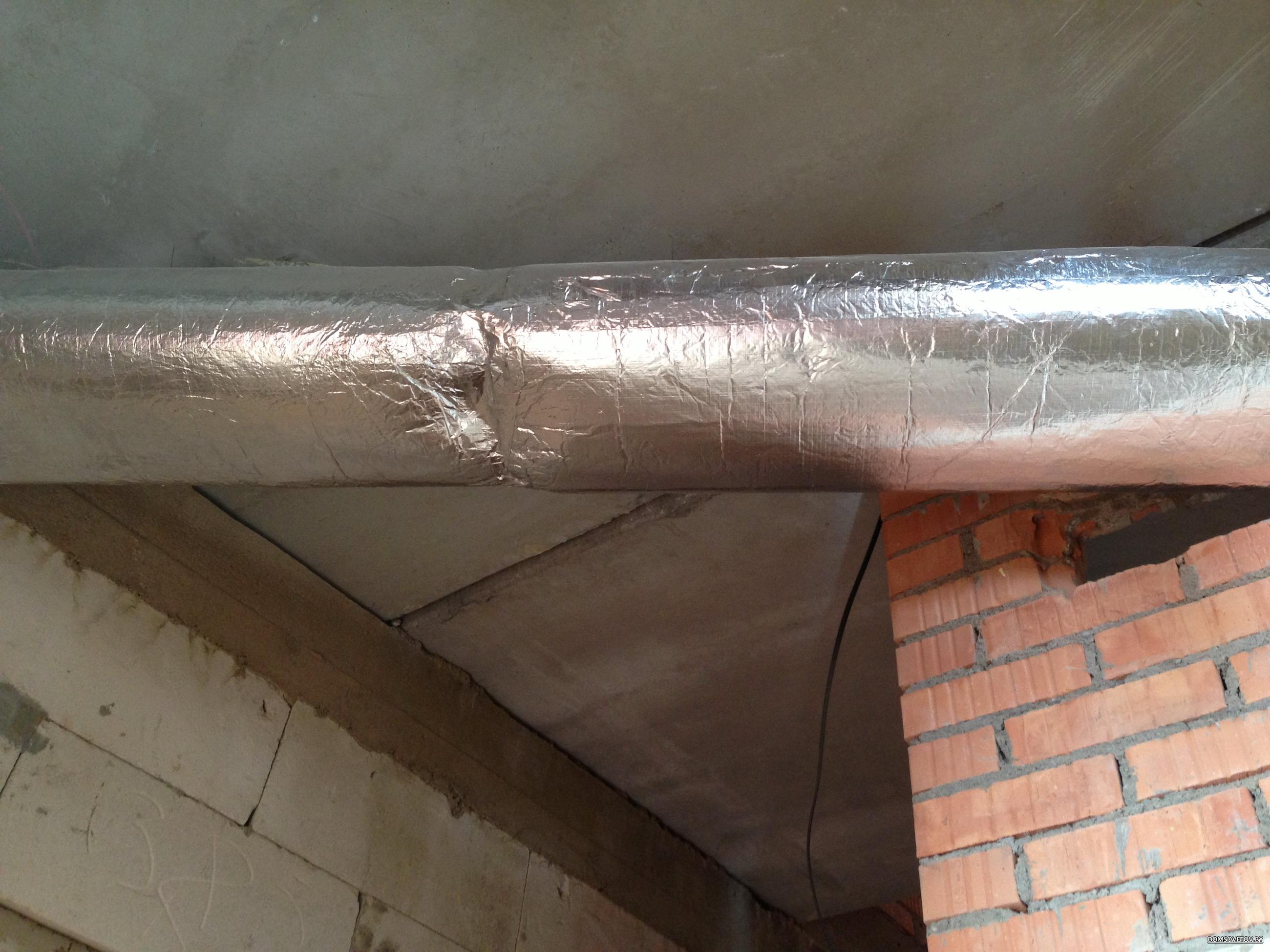

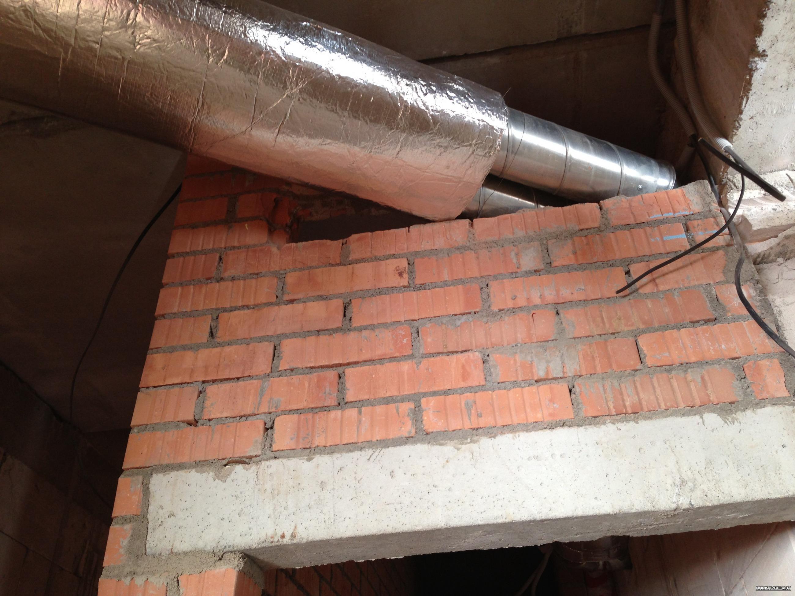

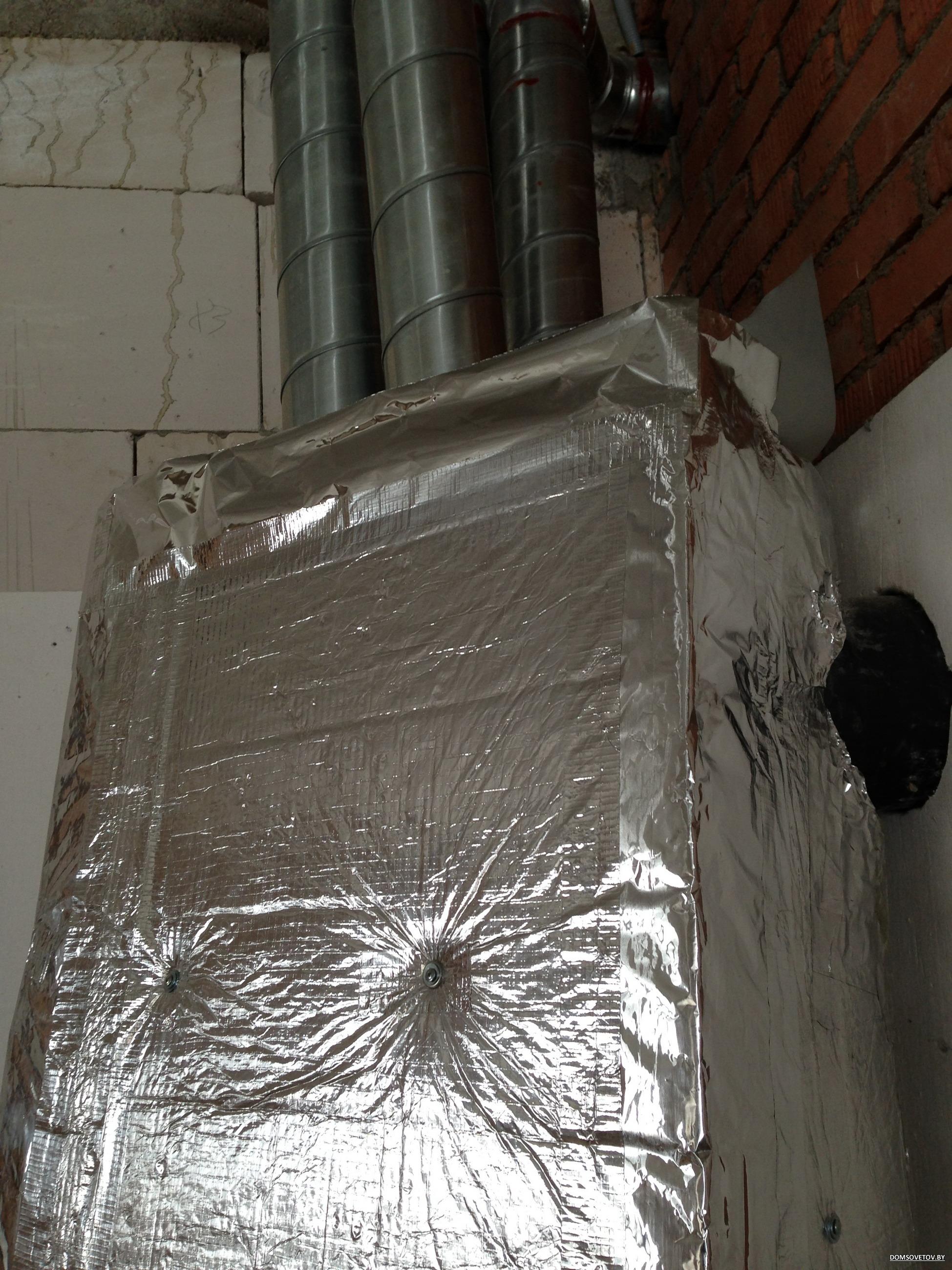

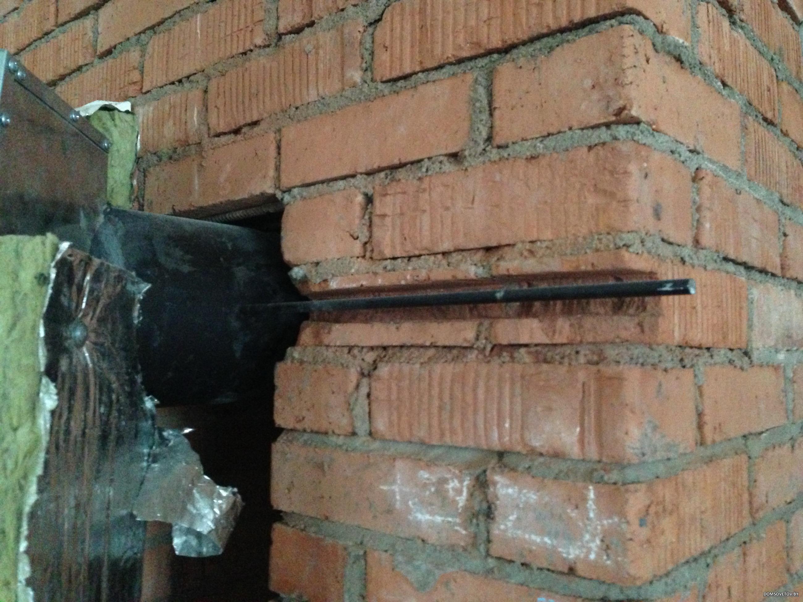

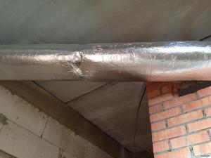

Утепляем и подвешиваем участки трубопровода, проходящего через стены...
http://www.domsovetov.by/imagehostin...67ba21e9f9.jpghttp://www.domsovetov.by/imagehostin...67bb9905f2.jpghttp://www.domsovetov.by/imagehostin...67bd03b10b.jpghttp://www.domsovetov.by/imagehostin...67be2e3557.jpghttp://www.domsovetov.by/imagehostin...67bfa2a816.jpghttp://www.domsovetov.by/imagehostin...67c1949beb.jpghttp://www.domsovetov.by/imagehostin...67c2c18e41.jpghttp://www.domsovetov.by/imagehostin...67b8990289.jpg
...пустоты внутри стен утеплялись обычной минватой..

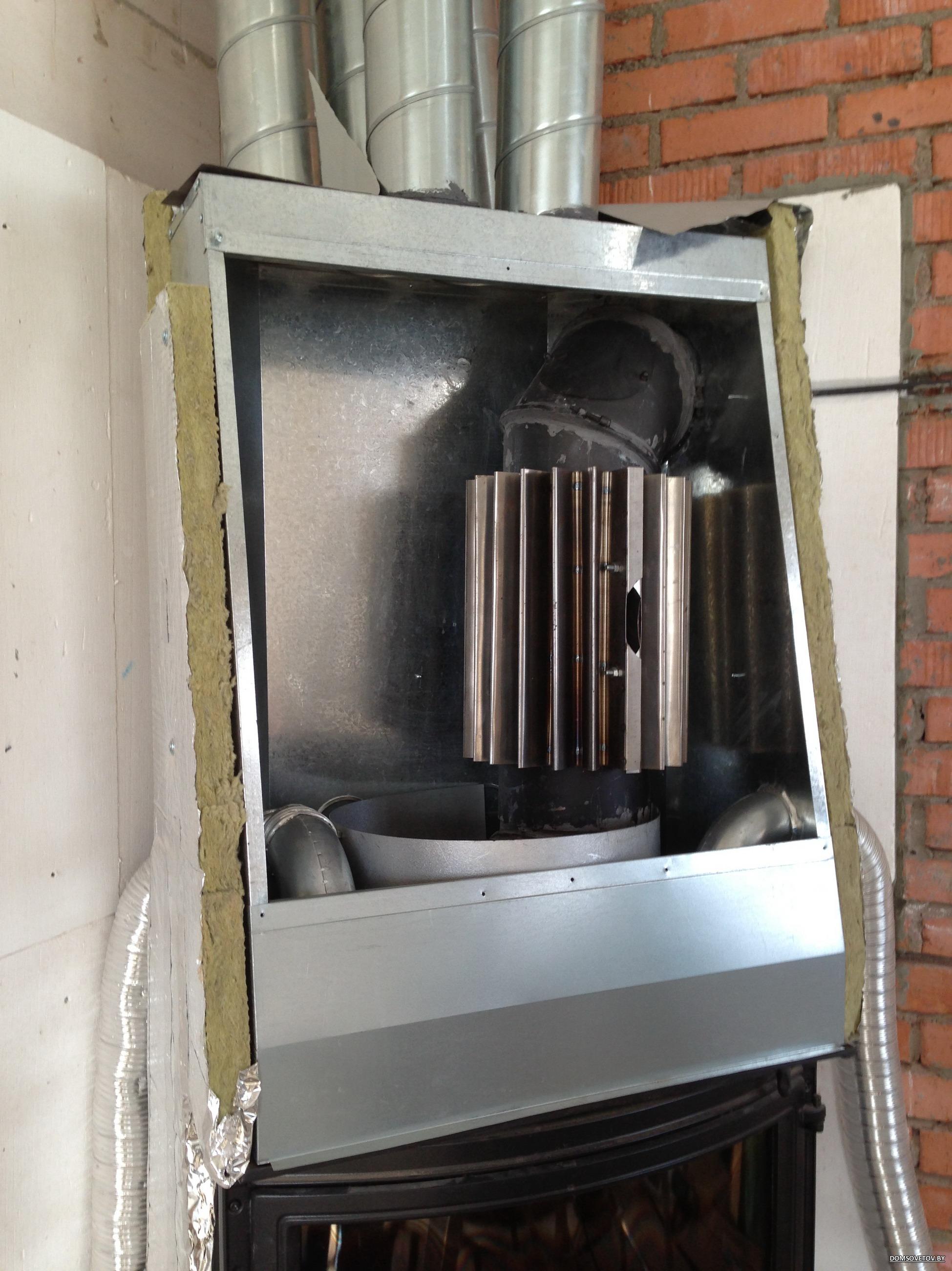

Carden 17.05.2013 23:07

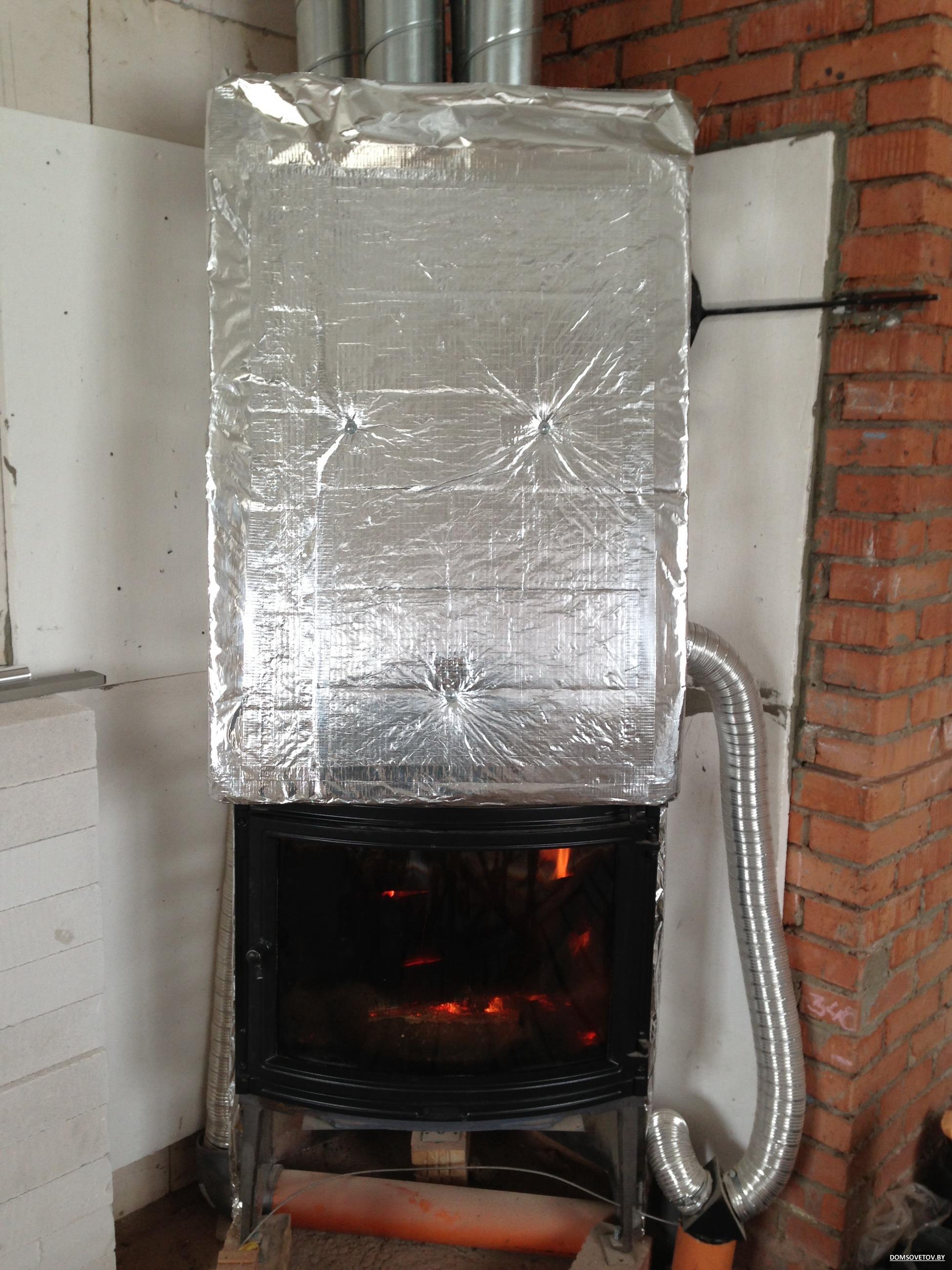

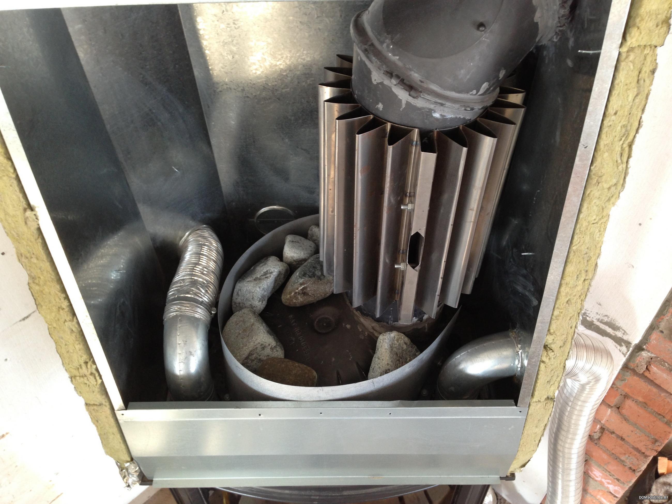

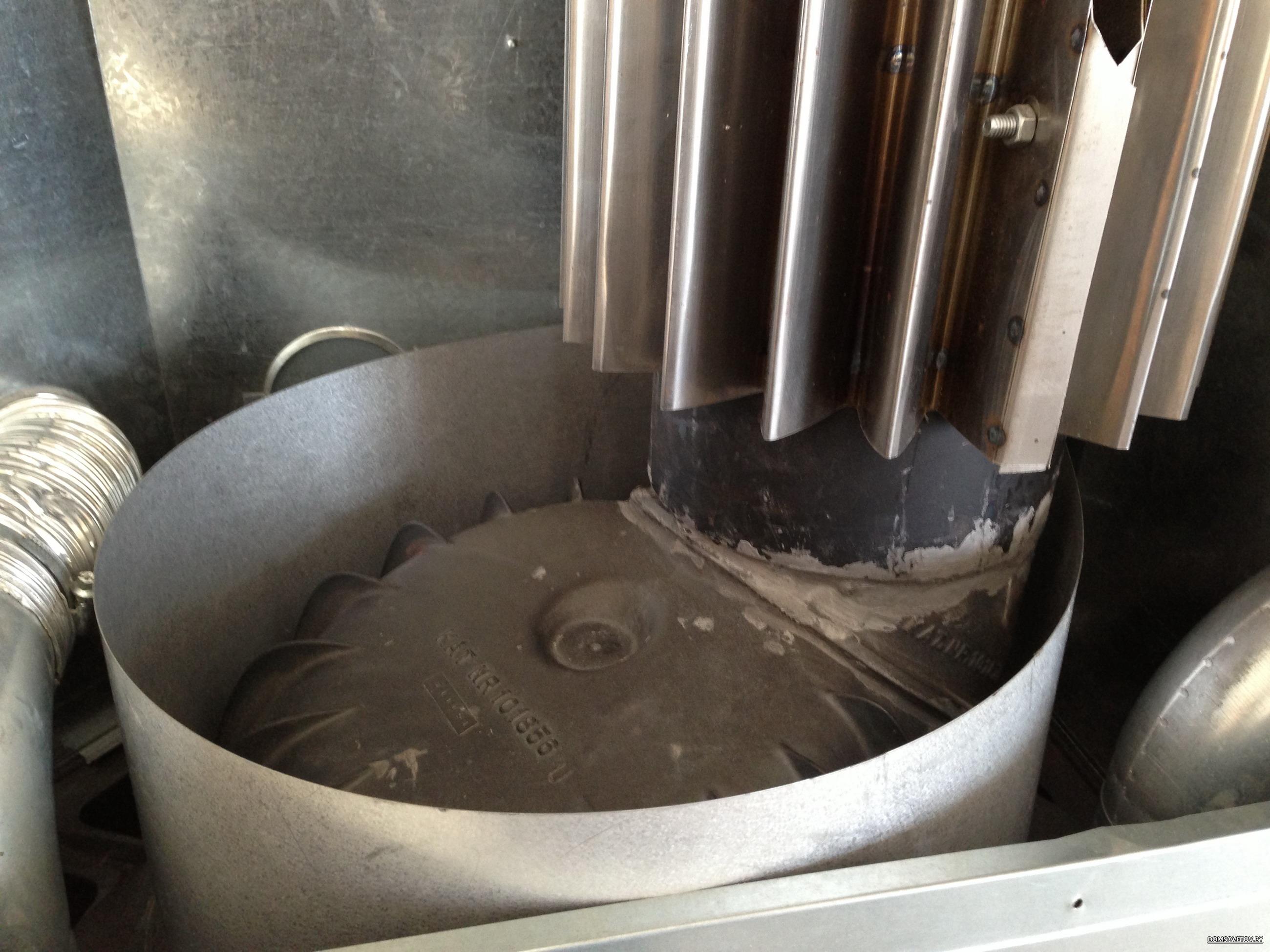

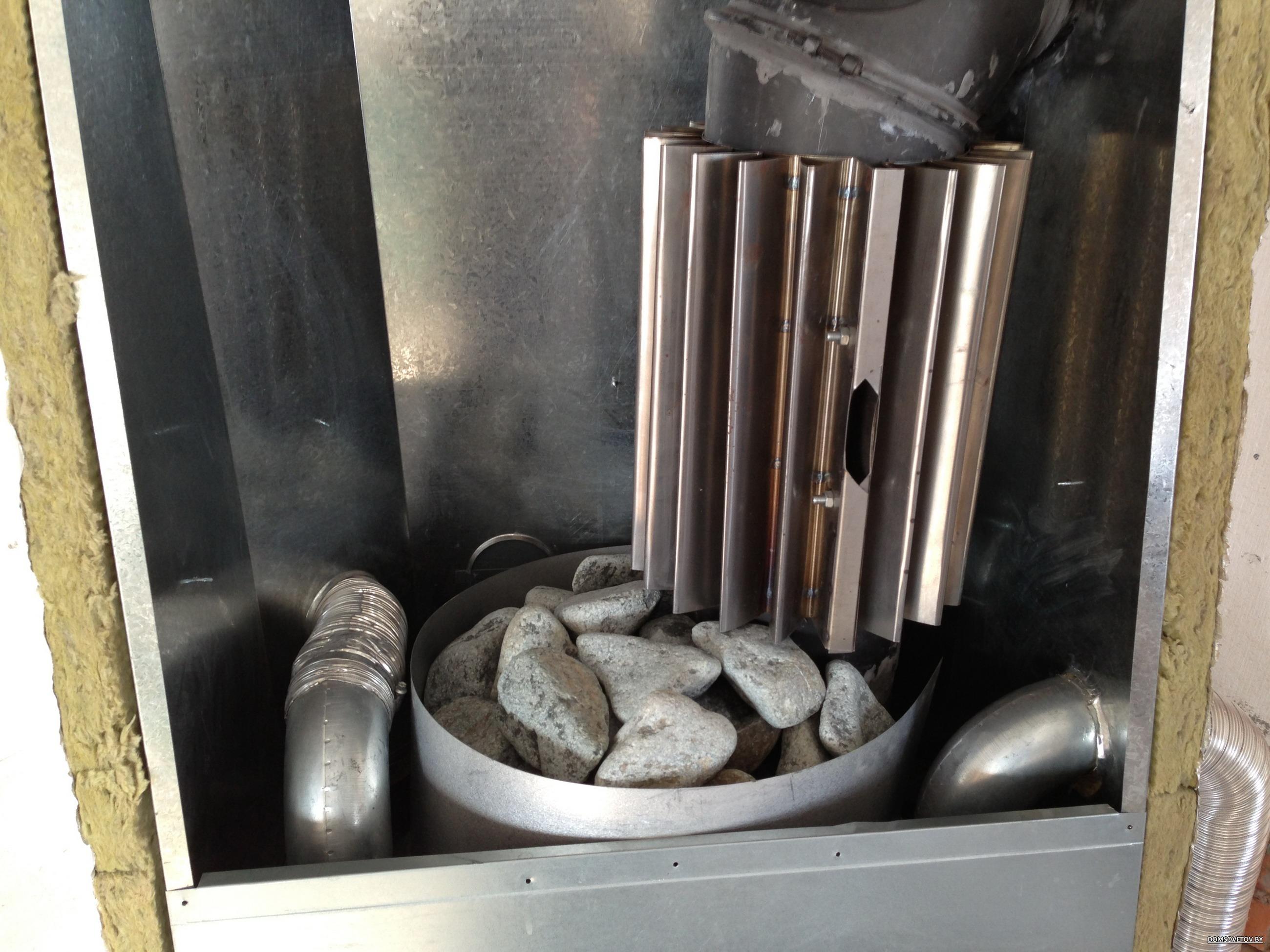

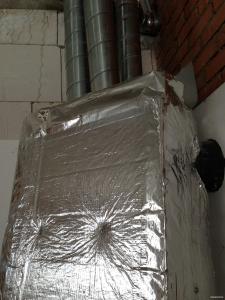

Утепляем короб
Всё-таки купил камней - талько-хлорид вроде бы называется, и заполнил им пространство внутри теплозащитного экрана дымосборника:
http://www.domsovetov.by/imagehostin...67e5d093df.jpghttp://www.domsovetov.by/imagehostin...67e76ed954.jpghttp://www.domsovetov.by/imagehostin...67e8d7f725.jpghttp://www.domsovetov.by/imagehostin...67ea61ec0b.jpghttp://www.domsovetov.by/imagehostin...67ebd983e1.jpghttp://www.domsovetov.by/imagehostin...67ed6a05bd.jpghttp://www.domsovetov.by/imagehostin...67ef49940a.jpghttp://www.domsovetov.by/imagehostin...67e436ea9c.jpg
