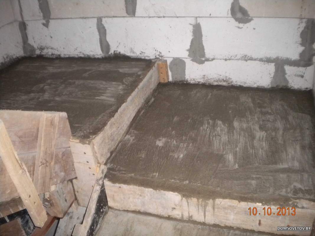

maxpalich 23.11.2013 18:05

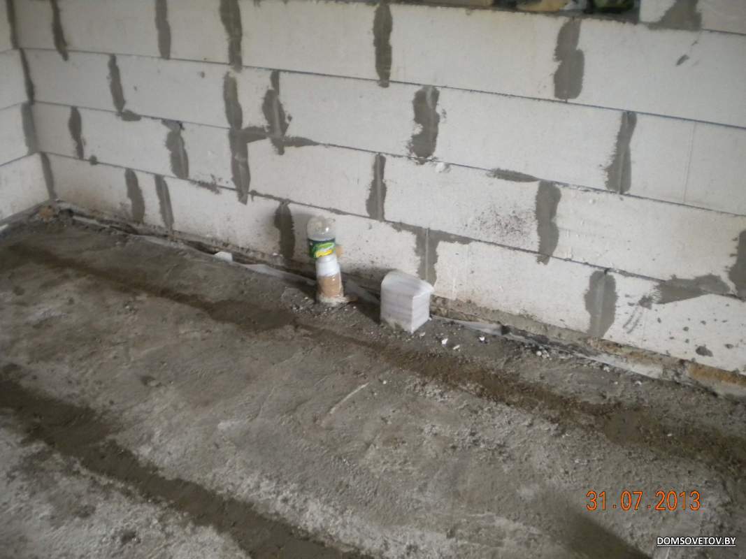

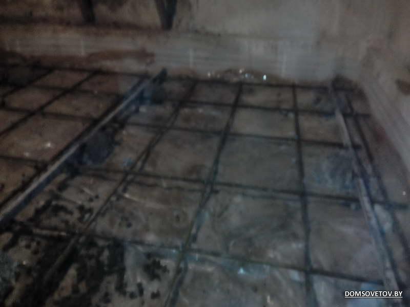

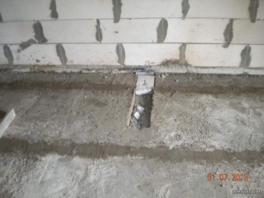

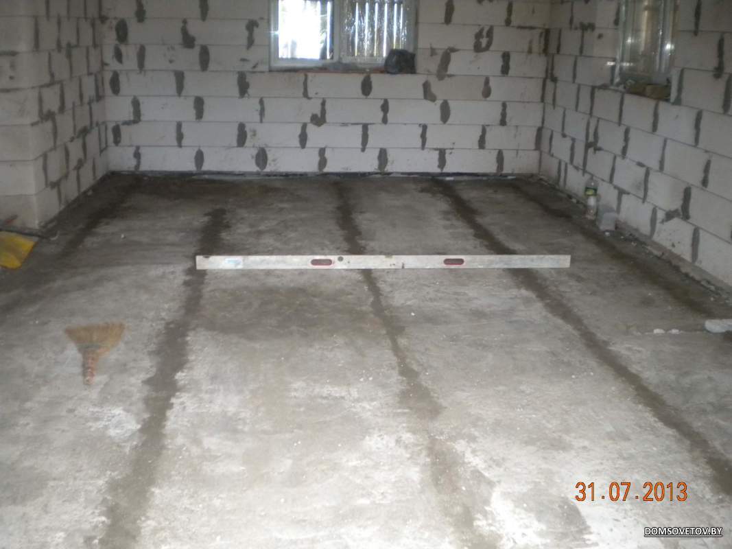

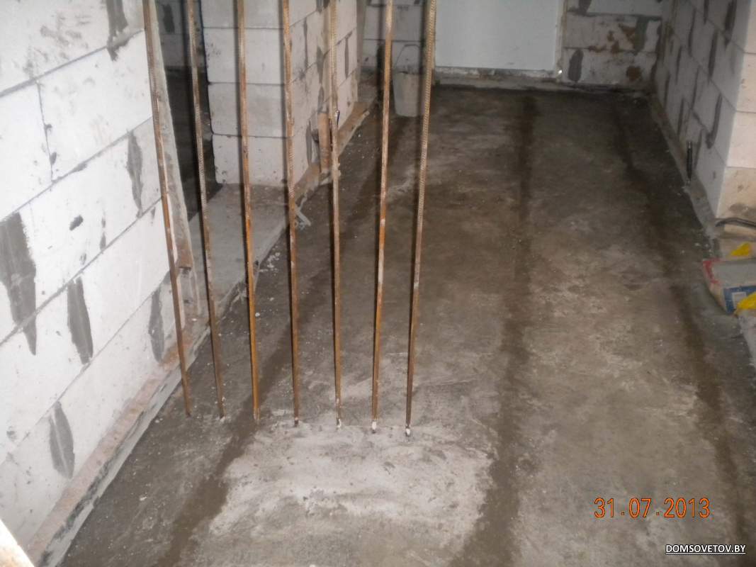

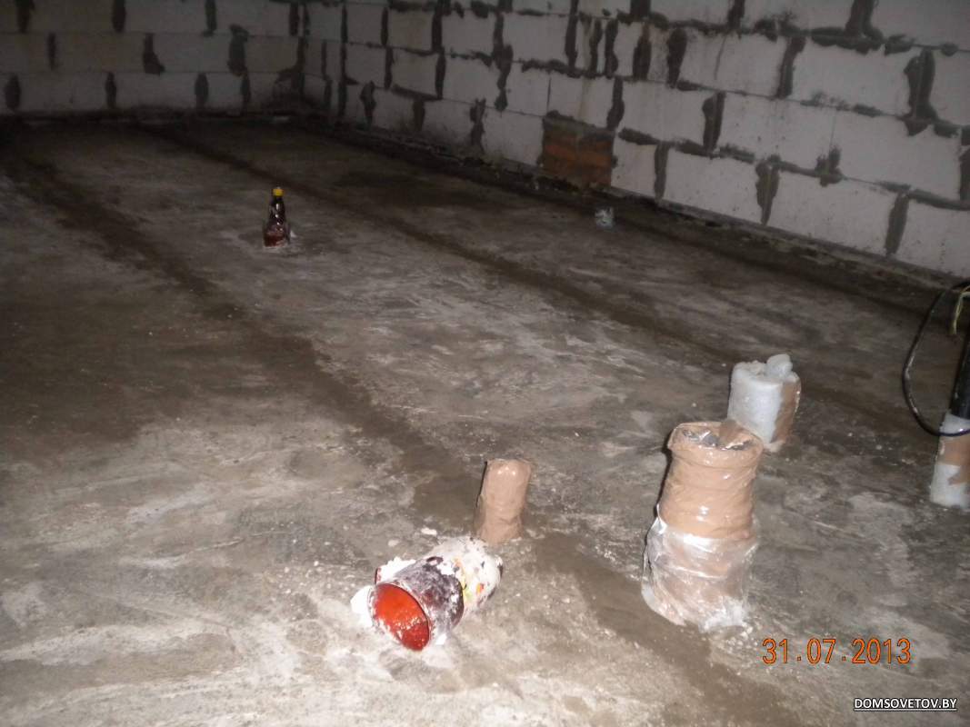

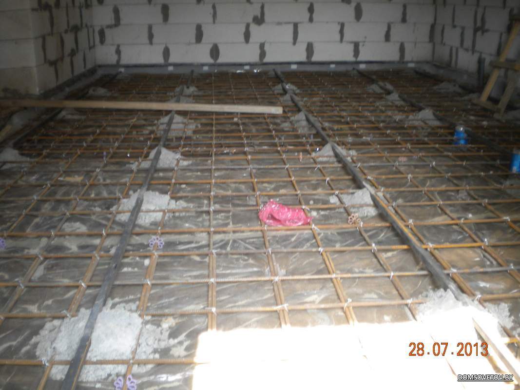

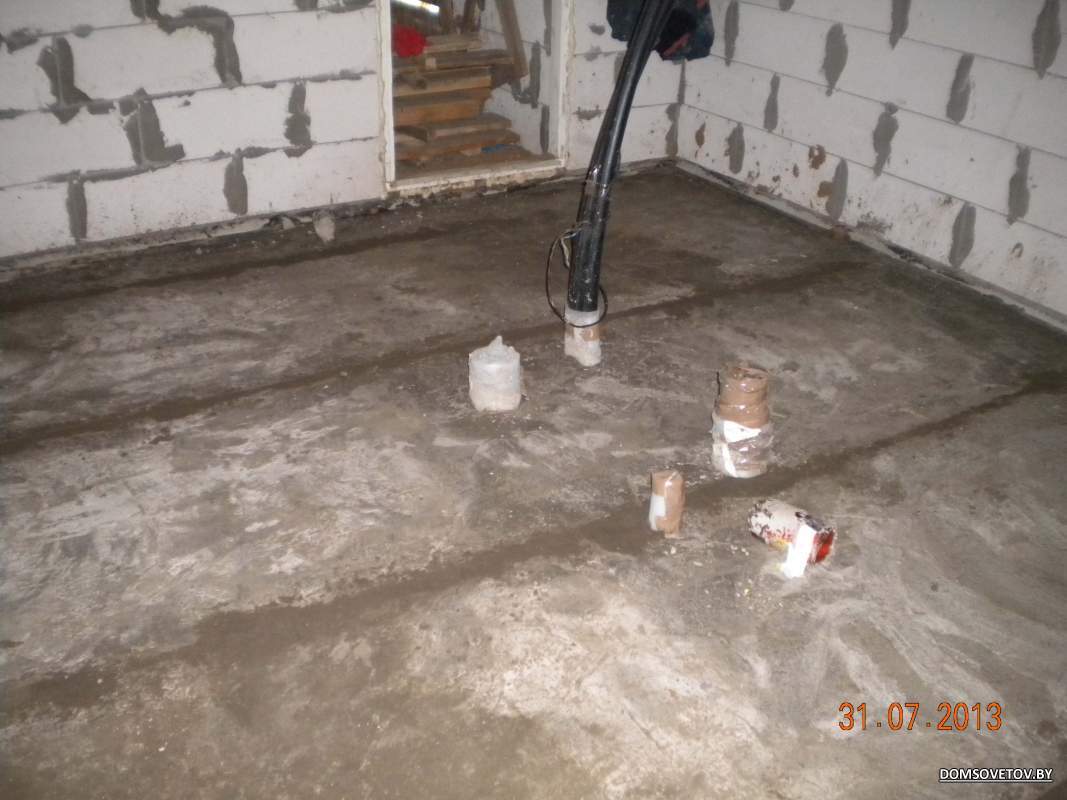

черновая стяжка
немного из летних работ
черновая стяжка, бетон м150. толщина в среднем 80-100мм.
заливался миксером через окна, двери.
арматура ф12, ячейка 200мм.
маяки - из профиля 25х25 толщ стенки 2,5мм

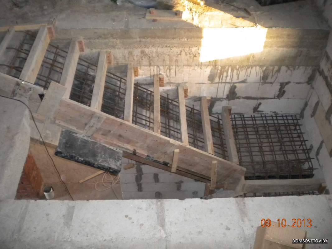

Славка 23.11.2013 18:26
Для чего вертикальная арматура? Под лестницу?

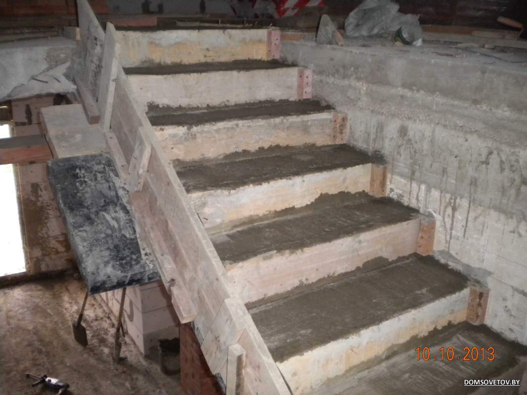

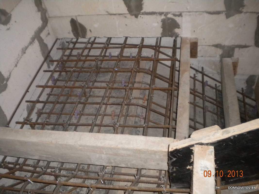

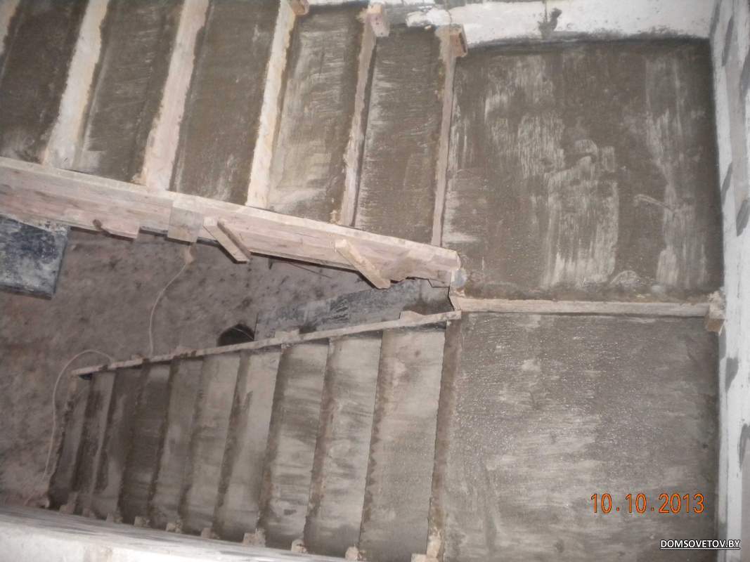

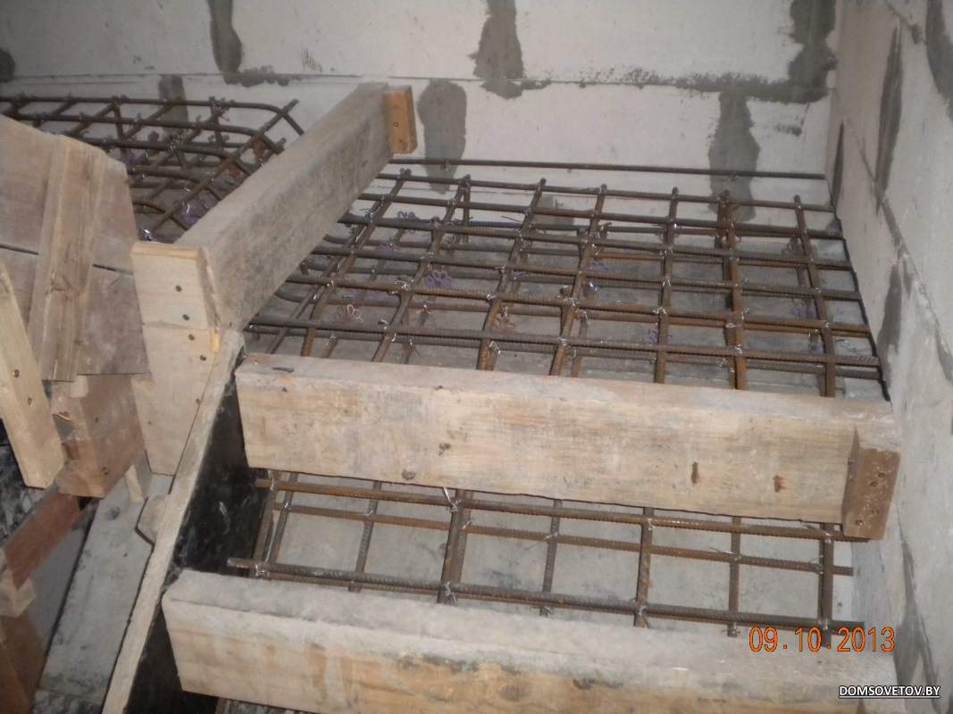

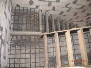

maxpalich 23.11.2013 18:36

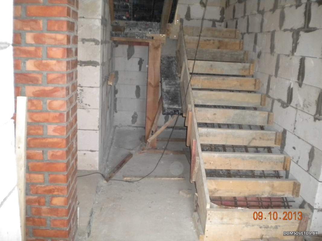

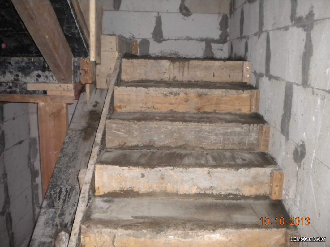

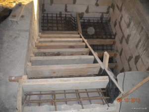

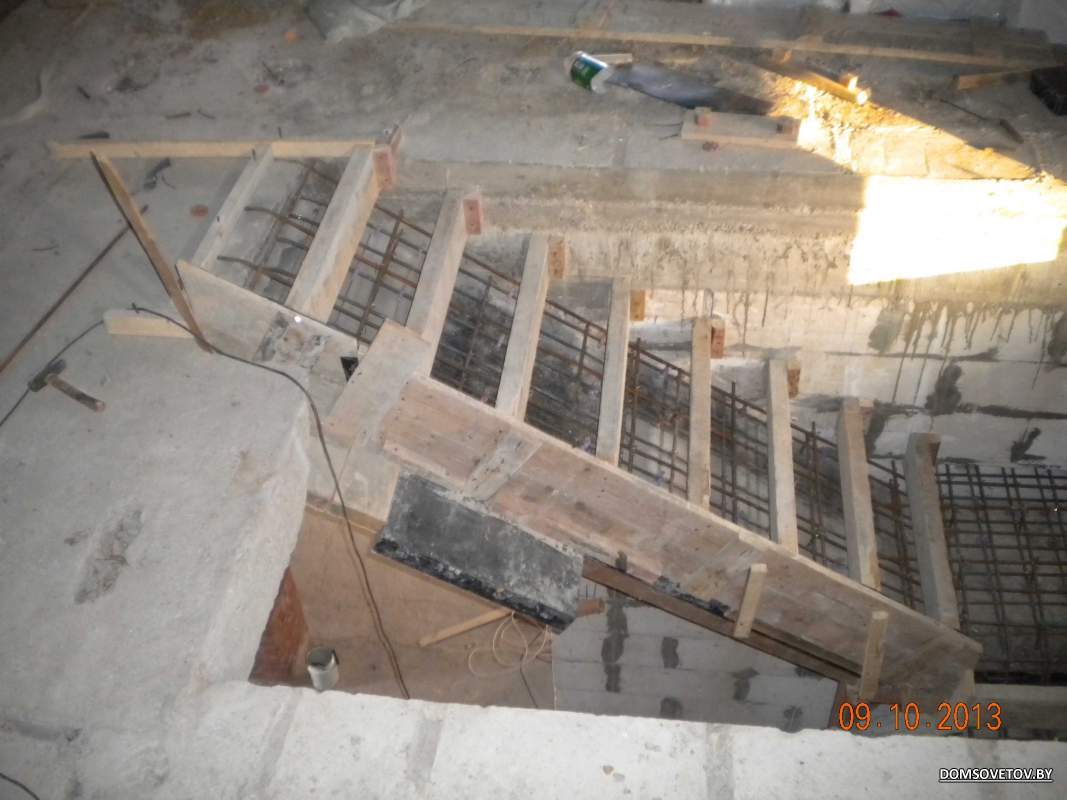

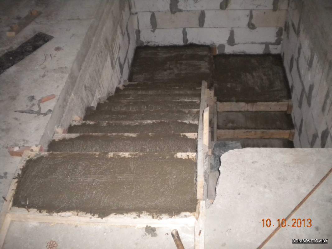

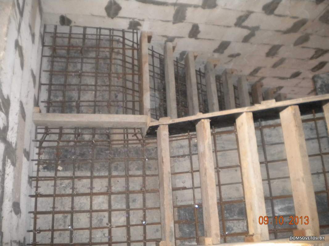

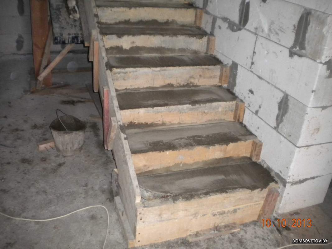

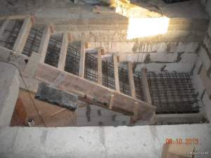

лестница
лестница. по впечатлениям - самое приятное занятие в стройке дома.
за четверо выходных собрал опалубку(спасибо соседу за пластиковую сборную опалубку), при помощи студентов залил, используя миксер(1,6 куба бетон м300)
Параметры лестницы:
двухмаршевая, с двухуровневой разворотной площадкой
ступень:280мм(после обшивки щитом 320 мм),
подступенок: 164мм
ширина пролета 950м(в чистоте)
число ступенек: 20
Толщина лестничного марша: 120мм
арматура ф12, шаг ячейки 180мм(использовал кусок стропила для сборки)
Закладные под лестничную площадку делал на глубину 200 мм в 2-х протииволежащих стенах.
Ступени затирал полутерком - вышло довольно ровно.
Отделка планируется:
фанера 8мм на плиточный клей и дюбеля. сверху на клей класса D4 ступени из щита ясеня или дуба.
http://www.domsovetov.by/imagehostin...0ba962cf0b.jpghttp://www.domsovetov.by/imagehostin...0ba8fca27a.jpghttp://www.domsovetov.by/imagehostin...0ba8894730.jpghttp://www.domsovetov.by/imagehostin...0ba8315c03.jpghttp://www.domsovetov.by/imagehostin...0ba7c9dc0a.jpghttp://www.domsovetov.by/imagehostin...0ba78294b5.jpghttp://www.domsovetov.by/imagehostin...0ba7243a80.jpghttp://www.domsovetov.by/imagehostin...0ba6b563c4.jpghttp://www.domsovetov.by/imagehostin...0ba680db5a.jpghttp://www.domsovetov.by/imagehostin...0ba63d3b9f.jpg
---------- Сообщение добавлено в 16:32 ---------- Предыдущее было в 16:30 ----------
Сообщение от Славка (Сообщение 164914)
да, именно

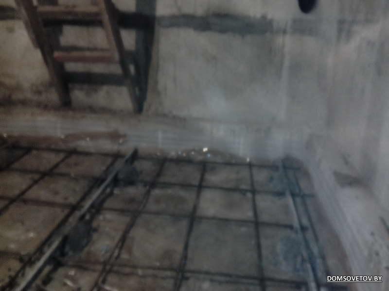

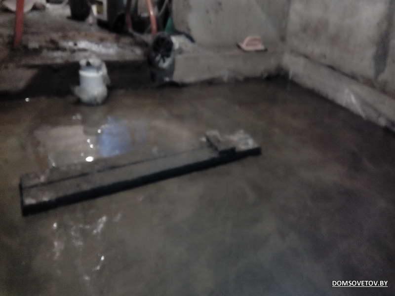

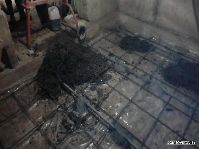

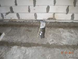

пол в погребе
зимой 2014 сделал стяжку пола в погребе
использовал арматуру ф12 ячейка 200мм, в бетон антиморознуюдобавку фрейм+ прикрыл все пенополистиролом
выравнивание сделал по маякам из металл. трубу квадратной 25х25
http://www.domsovetov.by/imagehostin...4a4654572b.jpghttp://www.domsovetov.by/imagehostin...4a464df42e.jpghttp://www.domsovetov.by/imagehostin...4a465b57e5.jpghttp://www.domsovetov.by/imagehostin...4a4649c99f.jpg

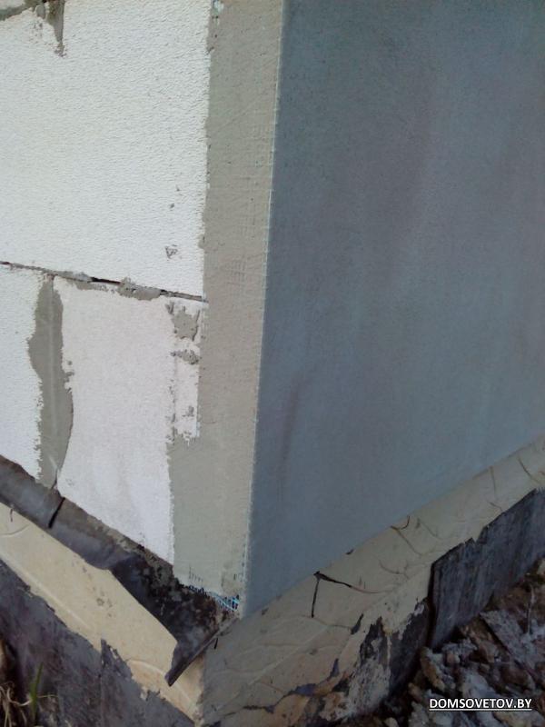

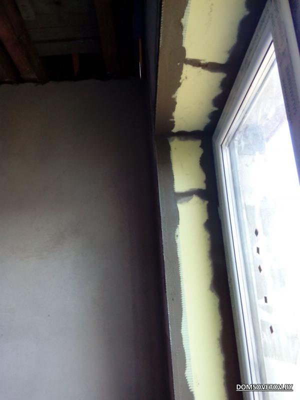

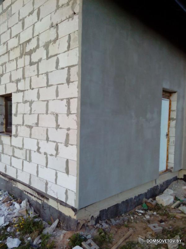

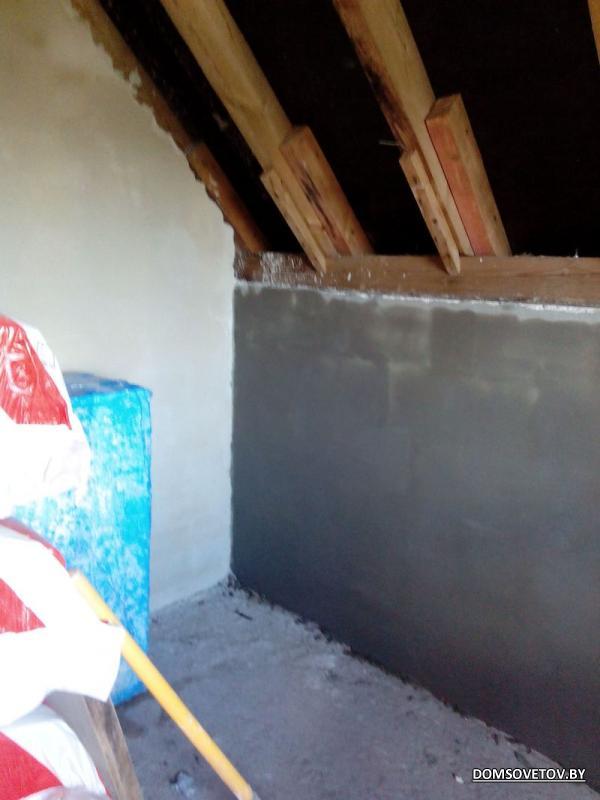

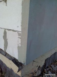

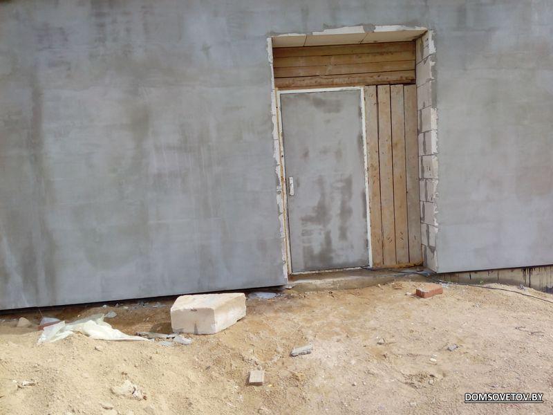

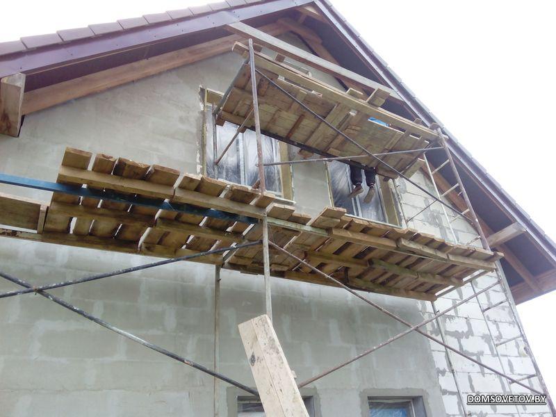

черновая штукатурка стен из газосиликата
Оштукатуривание газосиликатных стен(внутри и снаружи) производил следующим образом:
1)Грунтовка Ст17
2) клей для гсб блоков
3) стеклосетка
4) 2 слоя клея для блоков (выравнивающий + затирочный)

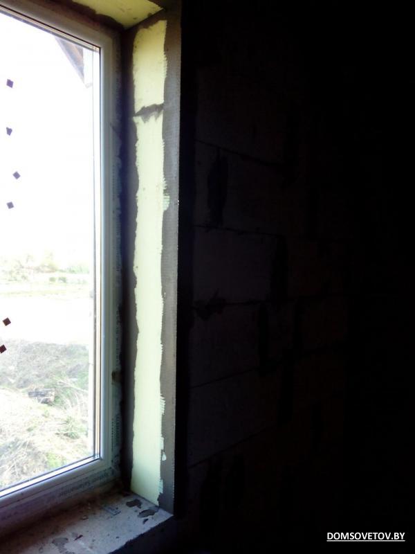

5) откосы утеплял снаружи 30мм минвата+ стеклосетка+дюбеля+тайфун51(под и над сеткой соотв)
6) откосы внутри делал из пеноплекса 20 мм + тайфун51+сетка +
на всех углах естественно - уголки
http://www.domsovetov.by/imagehostin...4a78159588.jpghttp://www.domsovetov.by/imagehostin...4a781acd58.jpghttp://www.domsovetov.by/imagehostin...4a78242e3a.jpghttp://www.domsovetov.by/imagehostin...4a782d9c24.jpghttp://www.domsovetov.by/imagehostin...4a78395a72.jpghttp://www.domsovetov.by/imagehostin...4a90a11451.jpghttp://www.domsovetov.by/imagehostin...4a90ab2287.jpg

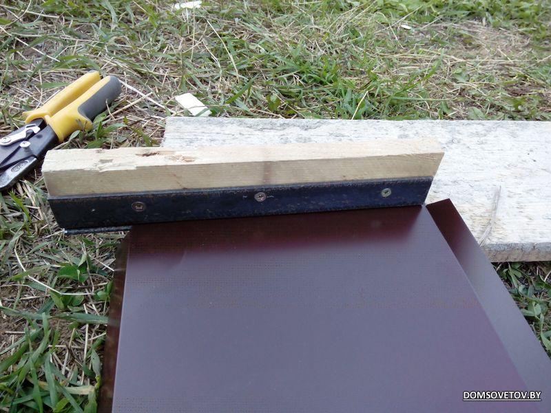

maxpalich 01.11.2014 12:46

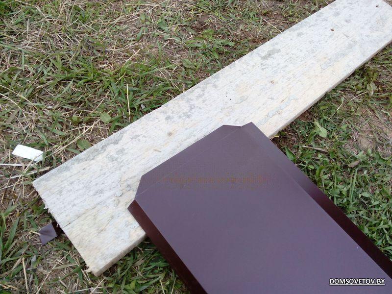

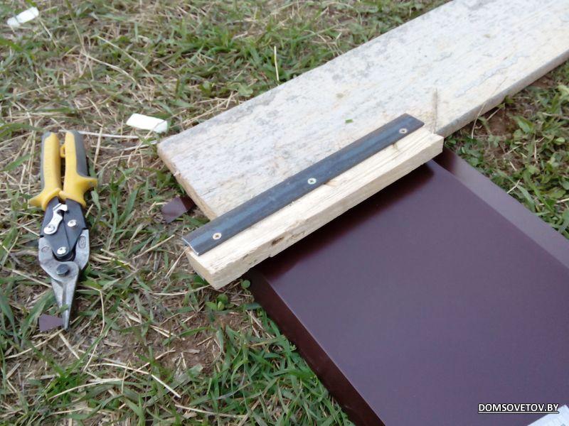

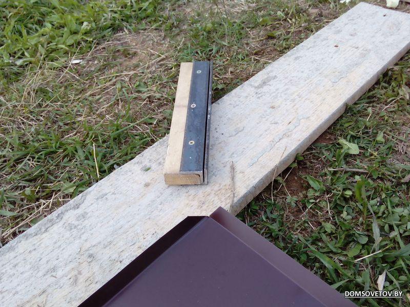

приспособа для гибки отливов
Пока штукатурились стены, перед устройством наружных откосов сделал "гнучку для отливов" из двух металлических уголков и бруска.
Так как отливы идут длиной по 2 метра а их надо подгонять под каждый проем с точностью до 5 мм.
Как гнучка работает думаю понятно из фото
Сами отливы прикрутил саморезами к оконному провилю и пропенилhttp://www.domsovetov.by/imagehostin...4ab7ad591a.jpghttp://www.domsovetov.by/imagehostin...4ab7b4506b.jpghttp://www.domsovetov.by/imagehostin...4ab7c9de73.jpghttp://www.domsovetov.by/imagehostin...4ab7cf29bd.jpg
Nick_Shl 01.11.2014 12:51
maxpalich, а разве клей для блоков относится к легким паропроницаемым штукатурным растворам?
maxpalich 01.11.2014 13:02
вот что написано на упаковке клея "Клей для блоков из ячеистого бетона обладает рядом свойств, выгодно ... Имеет повышенные гидрофобность, паропроницаемость и морозостойкость" посколку на дом у меня ушло нужно 1,7 тонны клея (слое ок 5мм) - то я посчитал использование клея для блоков экономически выгодным.
у штукатуров проблем с затиранием не было.
отмечу, что все на все откосы я использовал тайфуна 51.
