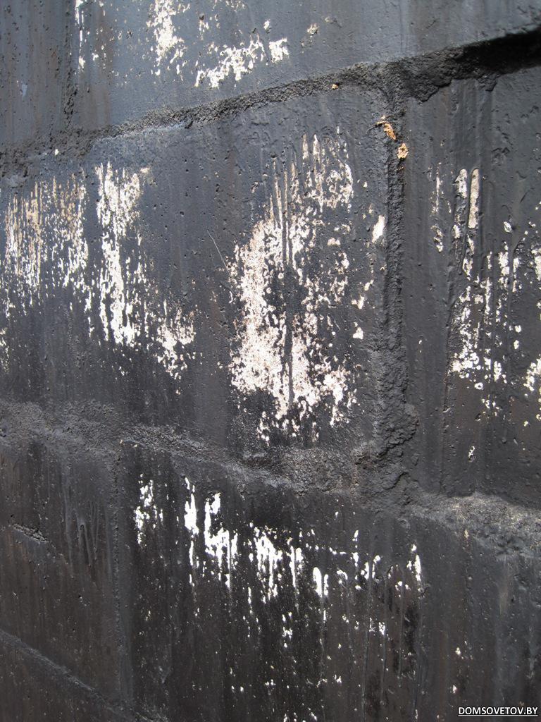

Я хожу покупаю пену, пистолеты и утеплитель ...а в это время на стройке после зимы полная лажа, дайте совет что делать дальше?
Суть дела, в сентябре - октябре не успел доделать ГИ, отправили в командировку, бросил как получилось, в сырую погоду не работал, бетон вроде был сухой...первый слой Праймером, второй мастикой - не успел наплавить трубки, т.к. не нашел помошника, все былизаняты, решил наплавливание отложить на весну. Вот сегодня был на участке и пал в шок, не пойму почему так получилось, блоки с дву зоводов как с минского так и со смолевичского, на обоих картина одинаковая, то что монолитили бетоном - все ок (подушка, пояс, вставки), проблема именно в блоках. Может в кризис небыло цемента и они ложили цемент с известью или с мелом. А может перепады темературы и вода сделали свое дело, или слой оказался маленьким...мазал валиком не кистью...
Что делать?
Думаю взять щетку по металлу и пройтись додрать где что еще не отлетело и по новому, а когда приклеится на горелку изоляция - то такая проблема отпадет...я надеюсь...ваши советы!!!
Самая хорошая стена
http://www.domsovetov.by/picture.php...pictureid=3513
Вот фрагент самой плохой...она такая вся кусками....
http://www.domsovetov.by/picture.php...pictureid=3512
Classic 22.03.2012 20:48
Лажа в том, что обмазочная изоляция боится холода! Так что, только перемазать!
