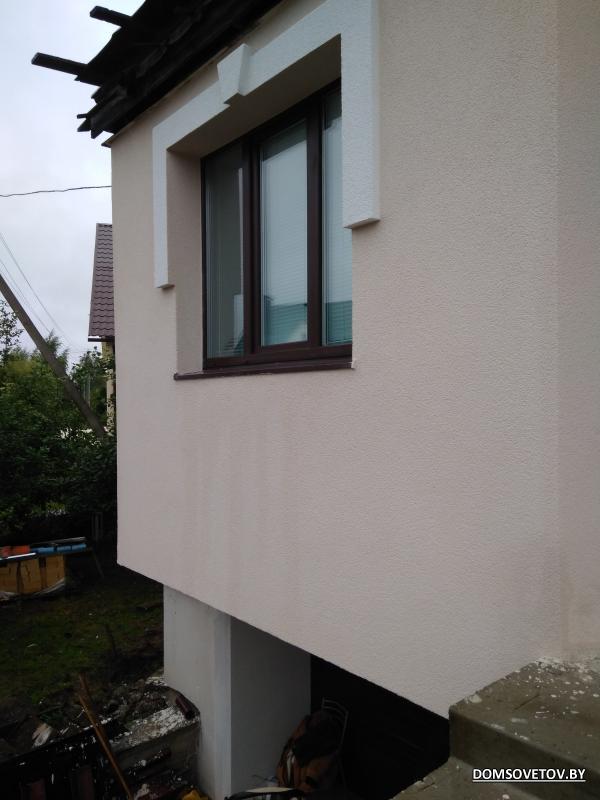

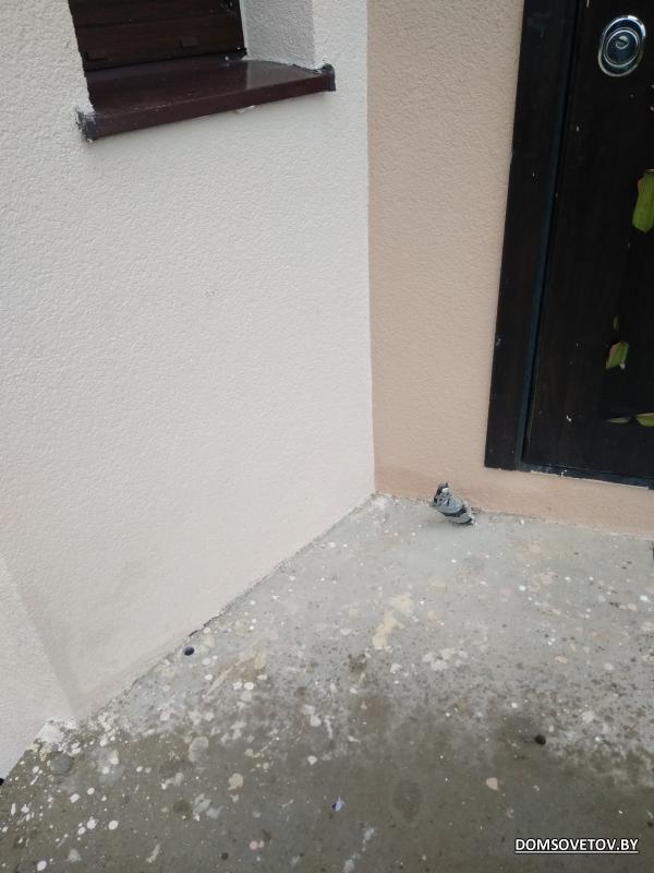

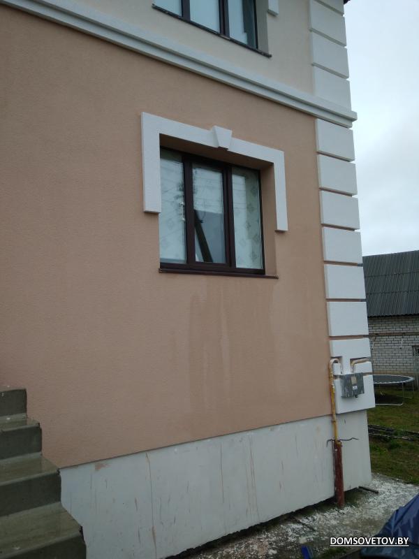

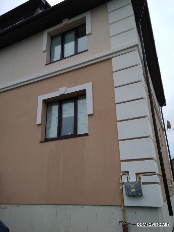

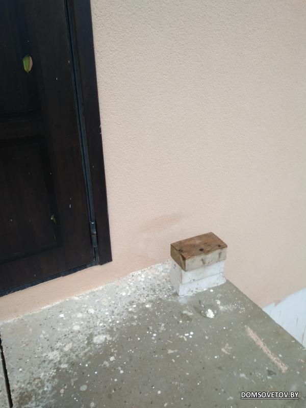

Подскажите пожалуйста, после покраски фасада и первого дождя образовались мокрые пятна и подтёки на фасаде, в чем проблема, красили альпиной в два слоя, как это исправить? Заранее благодарен за ответыhttp://www.domsovetov.by/imagehostin...3cad981e00.jpghttp://www.domsovetov.by/imagehostin...3cb149d29d.jpghttp://www.domsovetov.by/imagehostin...3cbb931c56.jpghttp://www.domsovetov.by/imagehostin...3cbd2158b5.jpghttp://www.domsovetov.by/imagehostin...3cc1577032.jpg
sergN 28.08.2017 11:27
под краской что?
wilson 28.08.2017 21:25
Могу предположить, что вата.
