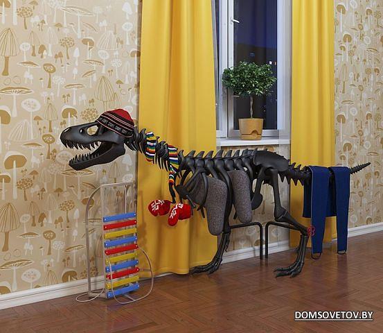

Андрей.80 03.04.2013 21:00
Как вам эксклюзивчик?
http://www.domsovetov.by/imagehostin...5eec9c6e1.jpeg
