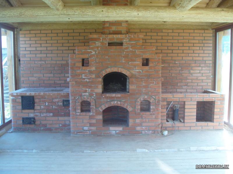

BOTANIQ 07.02.2013 01:11
Выкладываю фото для ознакомления, может кому будет полезно. Нужна помощь - не знаю чем убрать высолы на кирпиче? К выходным выложу новое фото, но соль все равно осталась.http://www.domsovetov.by/imagehostin...2c6a1b8dcc.jpg
Dovich 07.02.2013 09:44
Что бы избавиться от высолов,необходимо разобраться в их природе!Отсюда и метод борьбы с ними!Иногда борьба довольно масштабная(вечером скину,как с ними бороться)
BOTANIQ 07.02.2013 10:54
Кладка кирпича проходила с января по июнь. Как сказал печник - причина высолов кирпич "соленый", натянуло соли из цемента, натянуло соли из воды в которой он его замачивал. Но стенка за печкой была сделана еще осенью. И на стенке видно половина с высолами а половина без.
ОИК-4 07.02.2013 12:10
Когда испробуете все средства и если не поможет,тогда попробуйте льняным маслом с растворителем протереть.
Dovich 07.02.2013 19:21
Высолы-это результат кристаллизации солей на поверхности кирпича.Кристаллизации предшествуют миграция водно-солевых растворов в порах материала с последующим выходом на поверхность.Кирпич потребляют воду из раствора.Растворимые в воде соли поглощаются кирпичом и при высыхании по капиллярам выносятся на поверхность,где после испарения воды кристаллы солей осаждаются в виде высолов!Высолы представляют собой смесь многих химических соединений-карбонатные,кальциевые,натриевые,сульфатные,калиев ые,хлориды,оксиды металлов и др.Они могут так же появиться в результате атмосферной(химической)коррозии,различных загрязнений биологического загрязнения!Удаление народными средствами:раствором уксусной кислоты,пятипроцентным раствором соляной кислоты или раствором нашатырного спирта.Или купить специальные химические средства!Есть хорошее средство ТИПРОМ ОФ,можно преобрести 80447132743 Ольга Петровна!
BOTANIQ 07.02.2013 22:09
Какой-то химией пробовал, на выходных посмотрю Типром или нет. Если все-таки Типром, то ближе к лету буду пробовать народными средствами.
