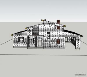

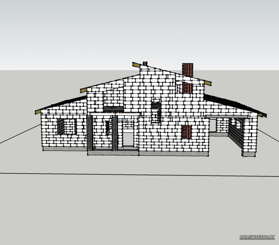

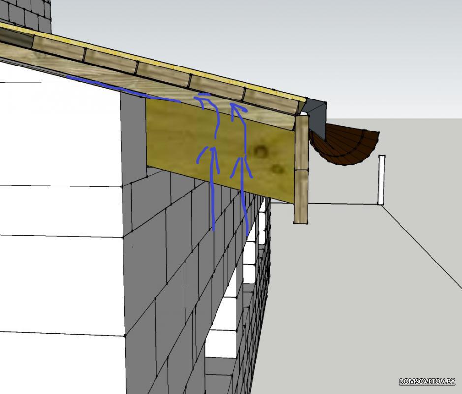

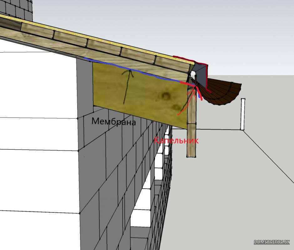

Добрый день, форумчане. На нашел отдельной темы по своему вопросу, потому напишу здесь. Кровля состоит из 4-х односкатных участков. Наклон крыши 14 градусов, материал ГЧ. Сломал уже себе мозг по поводу как правильно положить мембрану. Точнее как ее обрезать. По инструкции от производителя ГЧ (Дёке) мембрана не доходит до карниза, а обрезается на 15 см от стены тем самым образуется канал для проникновения воздуха в вентзазор между мамбраной и ОСБ, свес подшивает перфорированным софитом, все вроде как логично. Но практически нигде не встречал такую конструкцию. Тончнее почти везде все показано под МЧ, а пот битумку типа также используйте. Везде мембрану доводят до карниза, крепят ее на нижний капельник с которого конденсат, если он там появится попадает наружу. соответственно снизу через софит воздух в подкровельное пространство не попадет, потому что там же мембрана ему не даст. И вообще отпадает необходимость подшивать именно перфорированным софитом. В данном случае воздух попадет со стороны карниза в пространство 5 см образованное брусом контробрешетки и закрытое перфорированной лентой. Все вроде тоже логично, но для угла наклона крыши 30 градусов и более. В моем случае (напомню угол наклона 14 градусов) для правильной установки водосточного желоба, а именно выдержки 3 см от линии продолжения свеса до верхнего края водосточного желоба, придется задрать крепеж для желобов на уровень контробрешетки, тем самым и сам желоб, а также карнизная планка просто перекроет этот вентзазор. Еще я планирую использовать для крепления желобов пластиковые крепления (душит жаба отдавать на металлические по 4 с лишним рубля), а они в свою очередь должны крепиться на лобовую доску, но с таким строением кровли лобовая доска будет расположена ниже и потому возникнут трудности с крепежом. Для себя пока остановился на варианте с обрезкой мембраны как по инструкции. В таком случае необходимость в нижнем капельнике отпадает. Затем лобовую доску задрать выше, прибить ее в стык с досками обрешетки. Это мне даст нормальную возможность для крепежа водосточки, правда перекроет вентзазор 5 см, но он мне и не нужен так как у меня будет продуваться через подшивку свеса. Смущает куда будет стекать влага с мембраны, хотя где то прочитал, что конденсата от ГЧ не так много как от МЧ и все вроде как нормально будет. В общем такие вот мысли. Кто как делал, поделитесь плиз.
http://www.domsovetov.by/imagehostin...1ac3cad6e6.jpghttp://www.domsovetov.by/imagehostin...1b8ae597ce.jpghttp://www.domsovetov.by/imagehostin...1bb80d97ff.jpg
