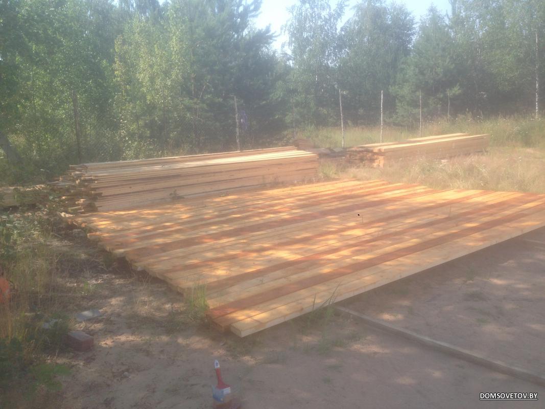

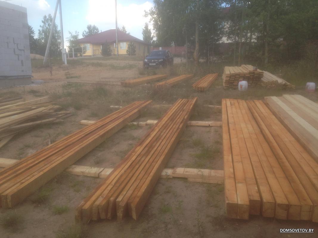

Да все конечно хорошо, но стропилку надо было обработать пропиткой. Уххх и вонючая же она. Брал "Сенеж" с сертификатом даже, еще чтобы красный цвет давал так как прозрачной сразу и не увидишь, что запырскал, а что нет.
Решил еще прикупить пластиковую пырскалку для обработки растений от вредителей, ей очень удобно обрабатывать доски.

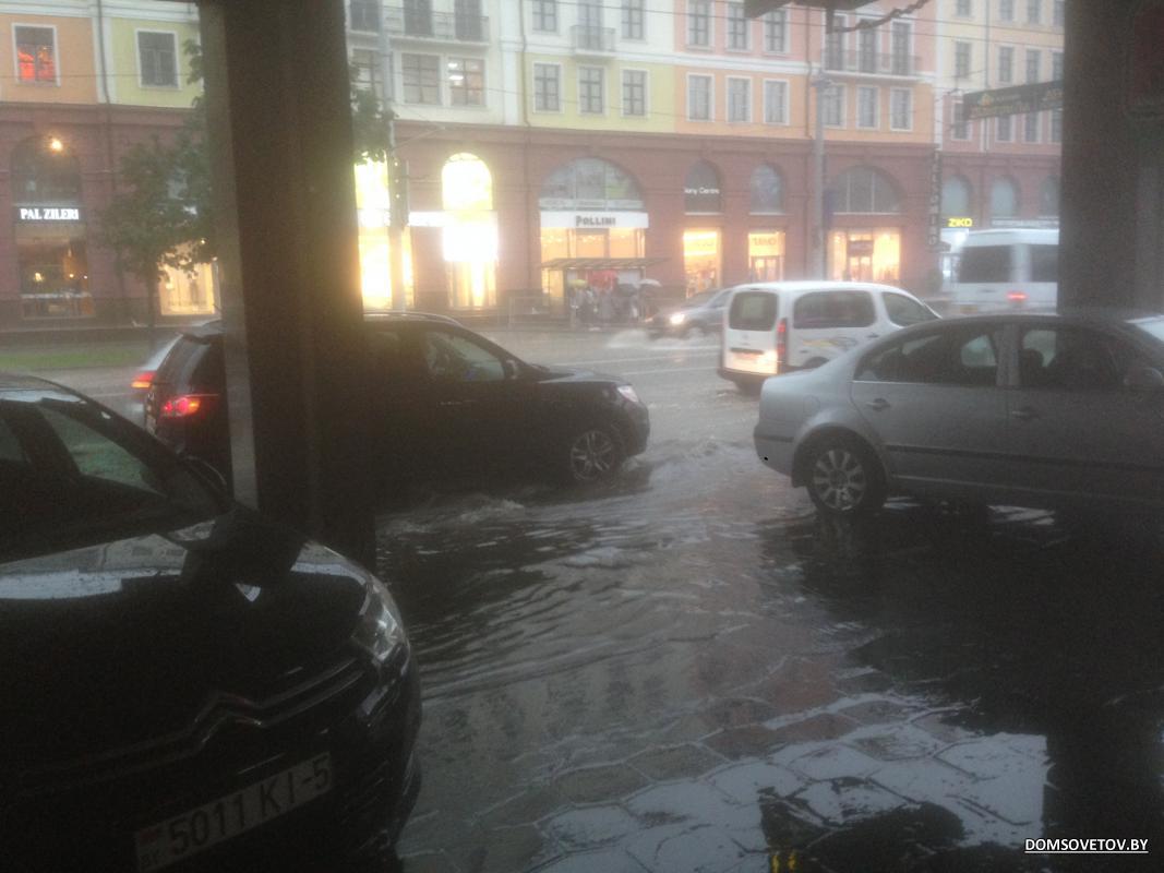

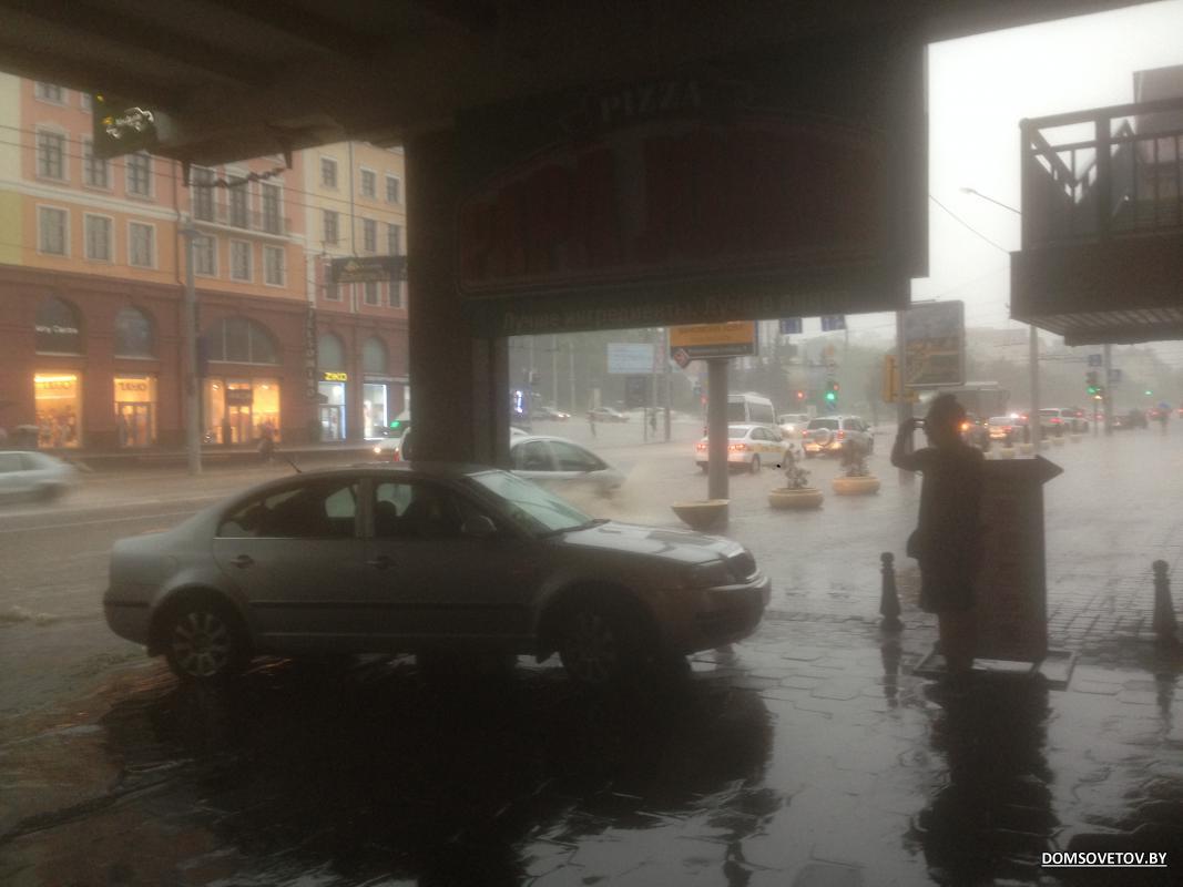

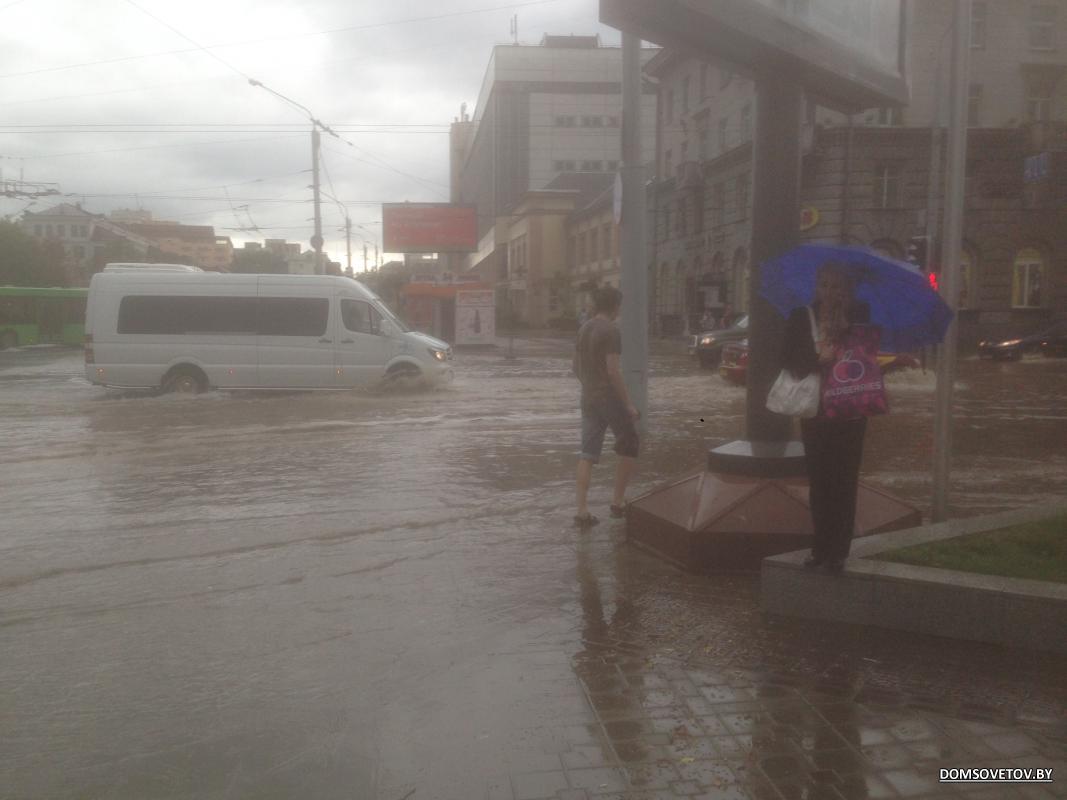

И немножко не по теме, хотел прокатится на участок после работы, но побыв на Немиге. Понял, лучше ехать домой:hh:
Что-то очень, часто я стал с водой сталкиваться, при чем в нехорошую сторону:ab:

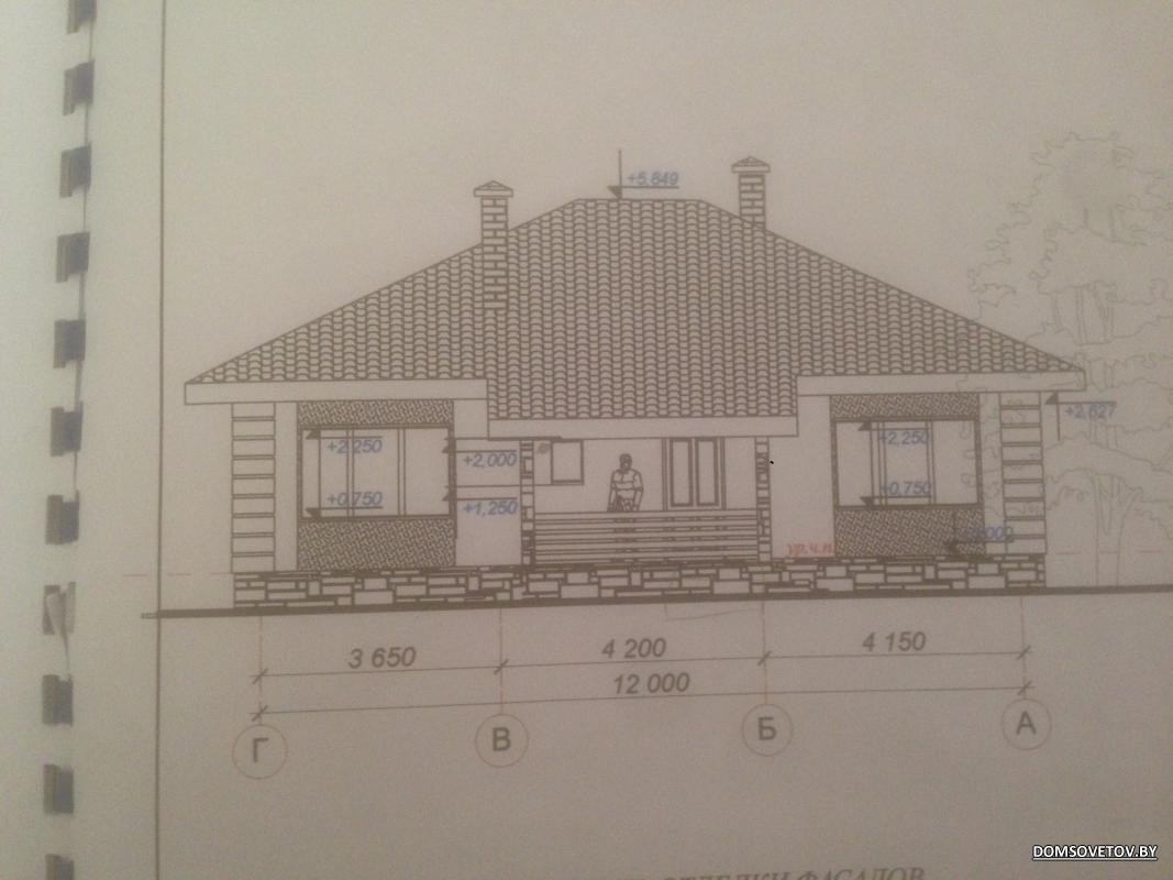

Да кстати, по поводу высоты нижнего проема окон, как я говорил в эскизнике были на три блока.

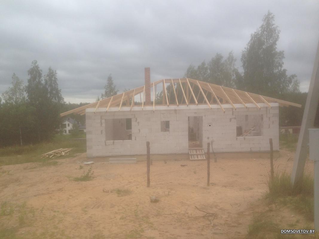

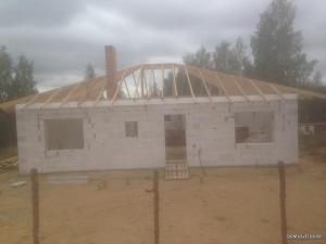

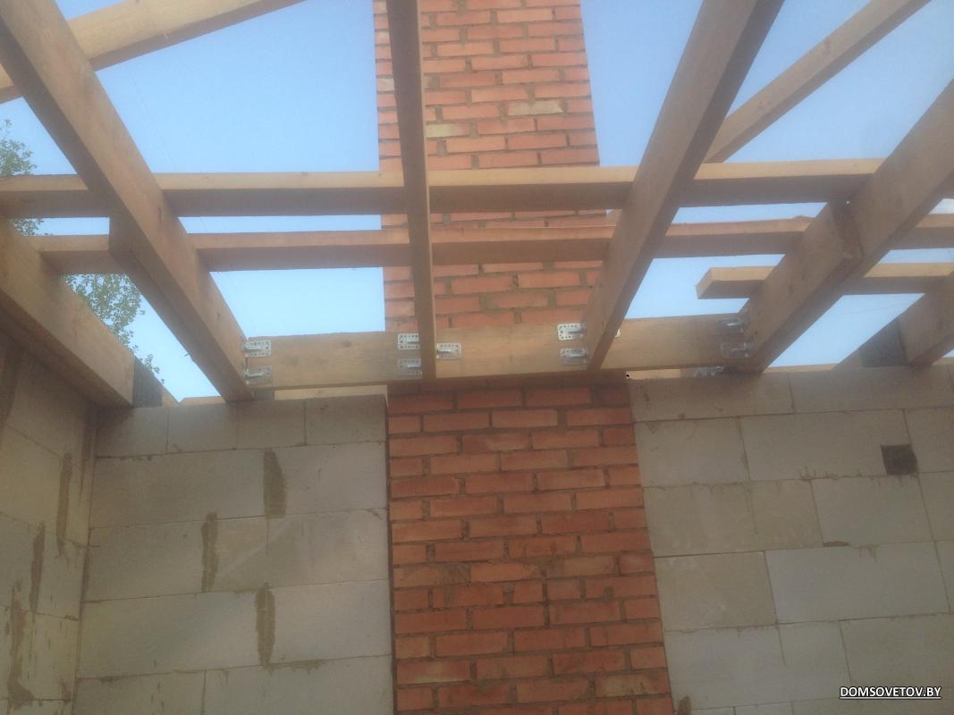

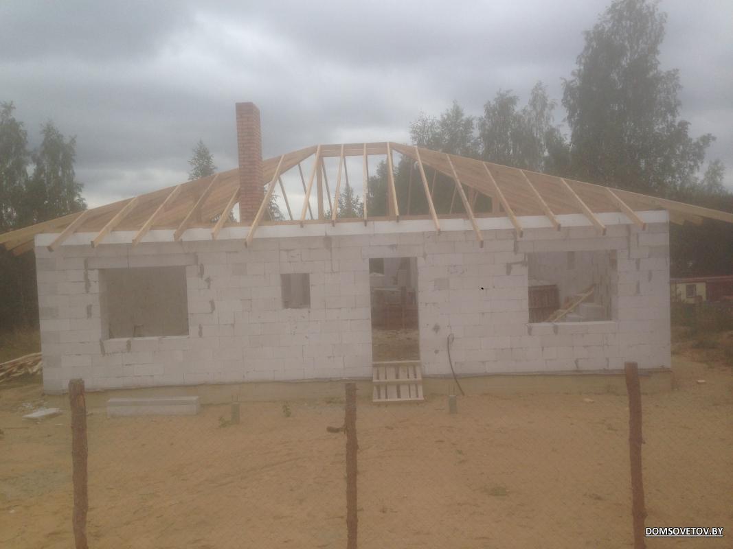

Ну и начали они по-тихоньку делать стропилку, по-тихоньку - пишу потому что работали они как сонные мухи, но аккуратно.
Опять же решено было на стадии стропилки, увеличить свесы крыши. Так как реально с маленькими свесами, коряво смотрелась бы крыша - похожа была бы не накрышу, а на шляпку гриба))

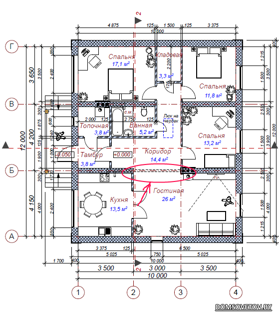

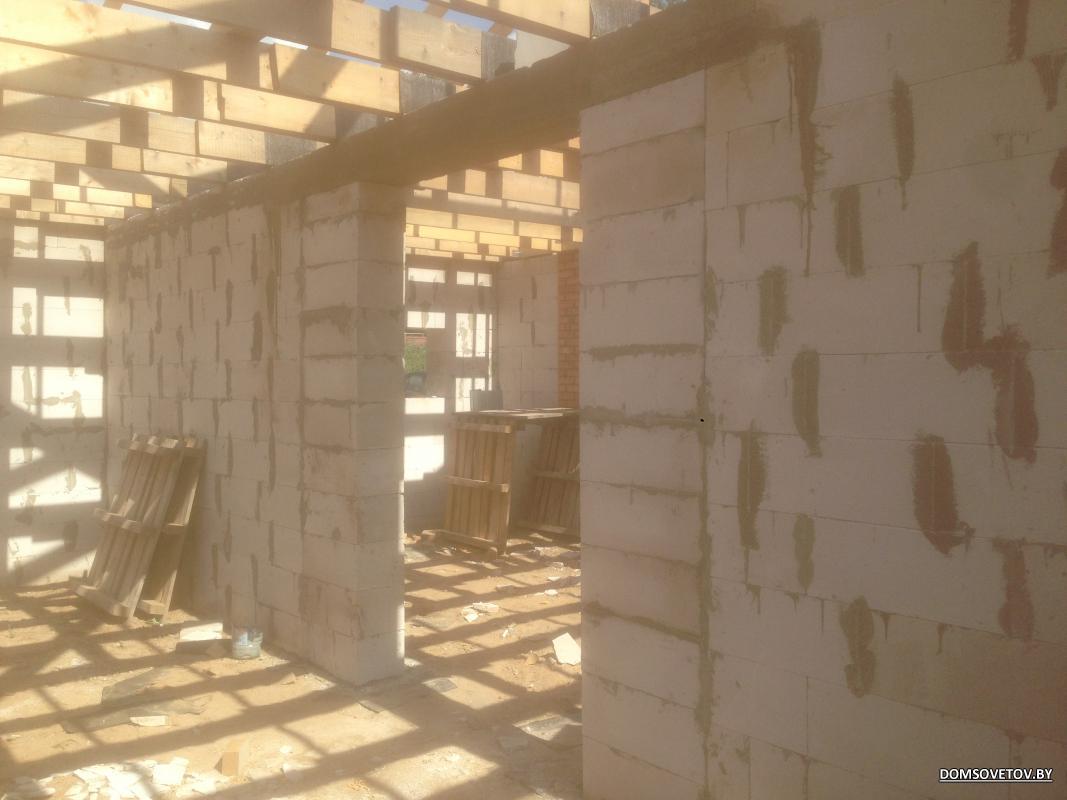

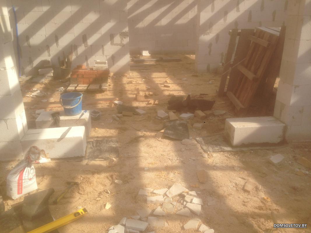

Посмотрев проект меня мучили сомнения по поводу 3-х метровой перемычки, выдержит ли она. В итоге решил все же уменьшить проем, заодно увеличил стену кухни и гостинной.
Как говорится: "Лучше пере...., чем не ..."
