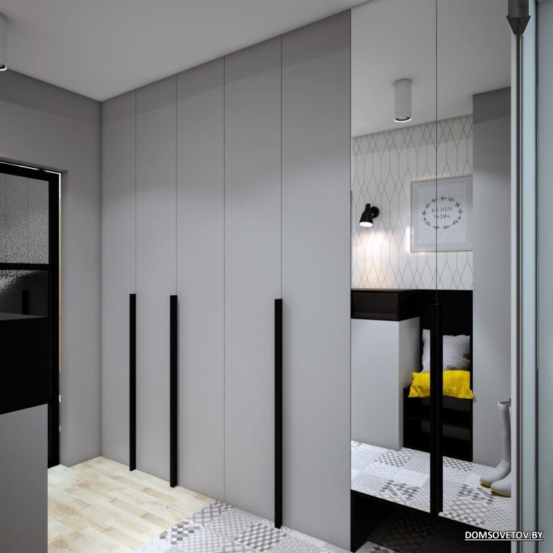

Сообщение от Lama (Сообщение 304306)
А зачем мне для оценки работы художника, смотреть качество работы исполнителей, это не логично
http://www.domsovetov.by/imagehostin...51f3346c0f.jpg
ага. вот нарисовал дезигнер красивый шкаф. я думаю здравомыслящий человек понимает что реализовать распашные двери без зазора снизу и сверху - невозможно от слова "совсем". и если планка сверху не сильно будет бросаться в глаза (хотя и дополнительный стык), то ручка снизу не до пола, а минимум 6 см от пола начинающаяся - это уже довольно значительное отступление от "дизайн-проекта". к тому же одна ручка по ширине в два раза меньше двух ручек (там где 2 двери встречаются), а на картинке все одинаковое.
это получается исполнитель, мудак этакий, ухудшил итоговый результат?
а если еще и строители не заморачивались выравниванием стен по плоскости и вертикали, то и по бокам появится дополнительный вынужденный обвес
это всего два нюанса на одном рендере.

Сообщение от Zmeevik (Сообщение 304337)
Это получается заказчик недалекий раз такой дизайн принял, вы уж простите, но нужно быть либо самому грамотным либо нанимать грамотных. Которые и ТЗ правильно могут сделать и ПРИНЯТЬ работы качественно.
Все как во всех областях и не более.
Выбирать дизайнера по фото реализаций можно, не спорю. Но лучше выбирать по двойной картинке Дизайн\реальное фото. Как правило дизайнеры сами фото делают, если заказчик сильно много изменил то дизайнер не станет эти фото добавлять себе в портфолио.
Всегда есть несколько ступеней выбора (по крайней мере у меня так), сначала вы смотрите что человек любит сам (что постоянно так или иначе присутствует в его работах), потом что он использует в дизайне и делаете вывод нравится ли это вам или нет. У каждого из них есть своя любимая "тема"\стиль как бы они это не отрицали и я говорю о выборе на начальном этапе именно этого параметра. Очень важно чтоб дизайнер вас правильно услышал и решил вашу задачу, а не реализовал свою потребность.
