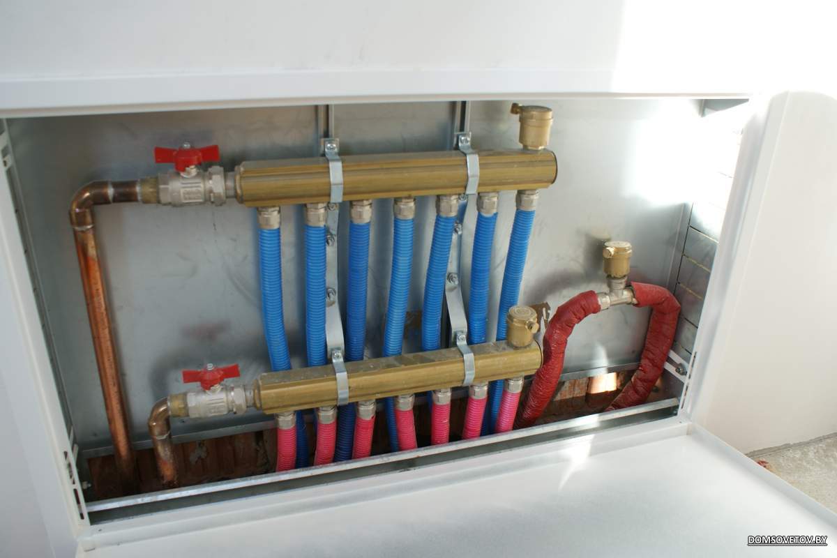

Вот еще вопрос назрел. Гребенка теплых полов будет находиться на первом этаже, а один контур (санузел второго этажа) планируется на втором. Возможна проблема с развоздушиванием. Поскольку полы сам думаю раскатать, можно ли сейчас завести петельку в коллекторный шкаф радиаторов второго этажа, а потом спец развоздушник туда поставит? Сам он немного места ведь должен занимать?
artexpress 30.01.2014 14:21
Не совсем понятно...
Развоздушник куда хотите поставить?
майкл 30.01.2014 14:26
Ну с коллектора на первом этаже (для теплых полов) петлю заведу в санузел второго этажа, размотаю пол, а обратку заведу сначала в коллектор на втором этаже (для радиаторов), сделаю петельку, и спущу обратно в коллектор на первом этаже. В коллектор на втором этаже вместе с гребенкой на радиаторы хочу всунуть и развоздушник для этой петли теплого пола, он там сам по себе стоять будет, просто чтобы отдельное место для него не выделять
bullet_fox 30.01.2014 14:35
У меня сделано так. Врезал тройник и вкрутил автоматический развоздушник.http://www.domsovetov.by/imagehostin...a2c3106526.jpg
artexpress 30.01.2014 14:42
Сообщение от майкл (Сообщение 173490)
Если я вас правильно понял - обратка этого контура будет идти, как обратка от радиаторов? Распределитель разиаторов стоит на втором этаже.
Я не думаю, что это сильно плохо, но с ходу могу назвать две причины так не делать - гидравлика и температура.
Если есть возможность - просто врежте кран маевского в ветку второго этажа

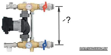

Может подскажите это расстояние у KAN, а то нигде не могу найти...
http://www.domsovetov.by/imagehostin...8f599ac819.jpg
Сообщение от artexpress (Сообщение 173313)
235 мм. в смесителе без насоса.
Не уверен, что это расстояние сильно строгое.
только сейчас получилось померить. если ещё актуально, то с насосом тоже 235мм.

Нет, вот так как у bullet_fox хочу сделать
artexpress 30.01.2014 15:21
Сообщение от bullet_fox (Сообщение 173492)
Сразу картинка отсутствовала - я именно это и предложил.
Павел 30.01.2014 16:22
Как-то чуть не привычно, когда на гребенке подача снизу, а обратка сверху. :)
sergN 30.01.2014 20:32
раньше вместо развоздушника вкручивали кран маевского- роботает нормально.
зачем везде тыкать автоматы?
