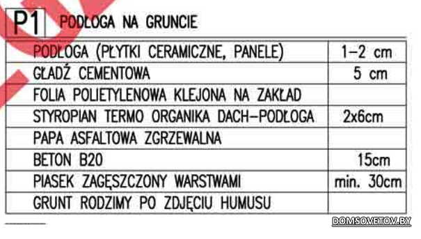

@Vov4ik, Р1 табличку совсем не ситается, там вообще два слоя пленки, вроде как. Можете только ее чтоб читалось?
Спасибо
Попробую с этим разобраться, для себя. Очень удивлен :) Есть чуйка что это не обычный полиэтилен о котором мы вели речь.

Прикольно, "С" - это на чертеже пирог пола жилого помещения, так ведь?
Да, именно это место.
Спасибо
Да, без проблем, при загрузке сильно сжалось, в оригинале очень все читаемо при приближении.
http://www.domsovetov.by/imagehostin...5aeb70b2a3.png

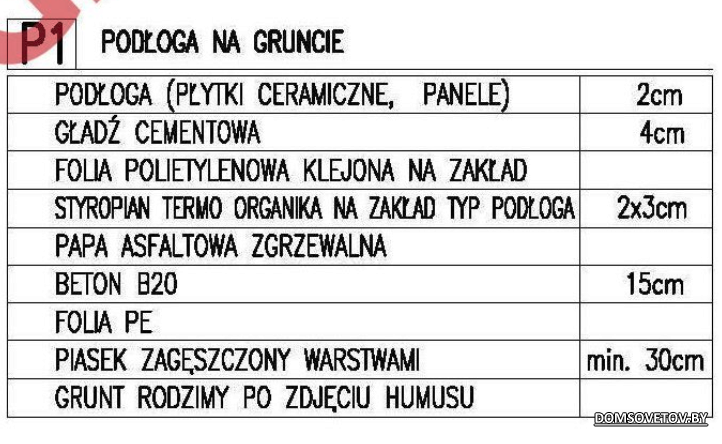

И вот с другого проекта вариант пола, отличие в слое утеплителя, возможно для другого района
http://www.domsovetov.by/imagehostin...5af7c7bd20.png

Блин, реально обычный полиэтилен закладывается, причем и под стену тоже.
С рекомендацией работать аккуратно :)
Да уж, но себе так делал все же не стал бы, не верю в аккуратность на таком этапе строительства. :)
Всем спасибо за скрины!

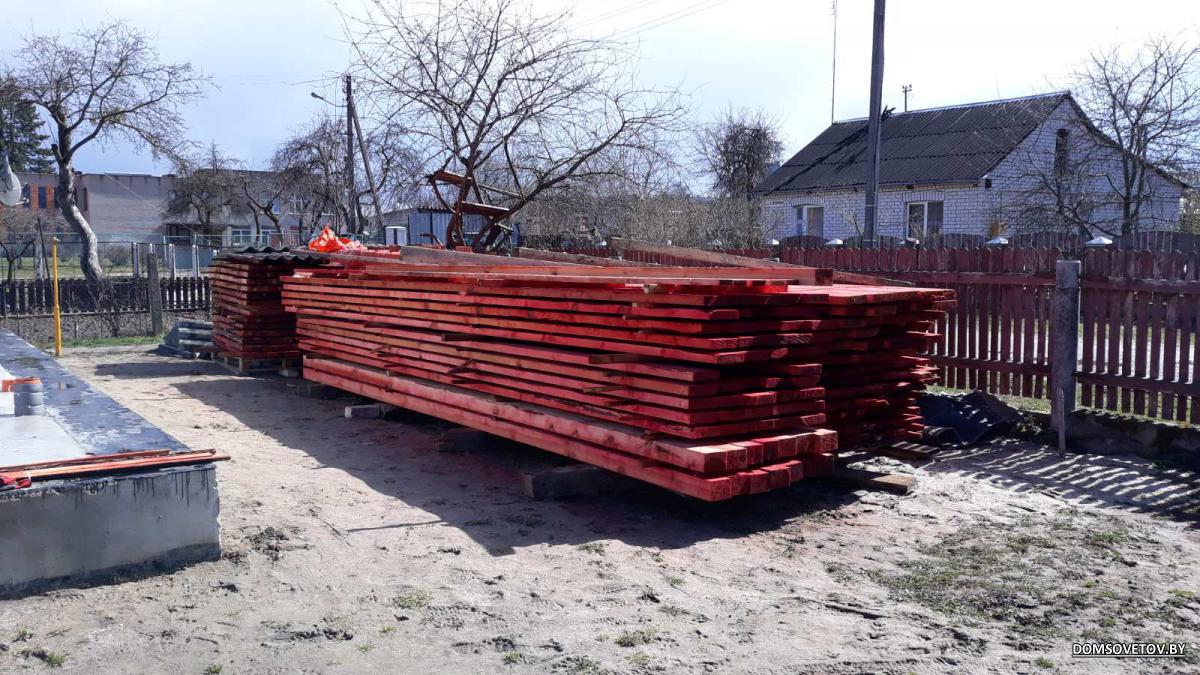

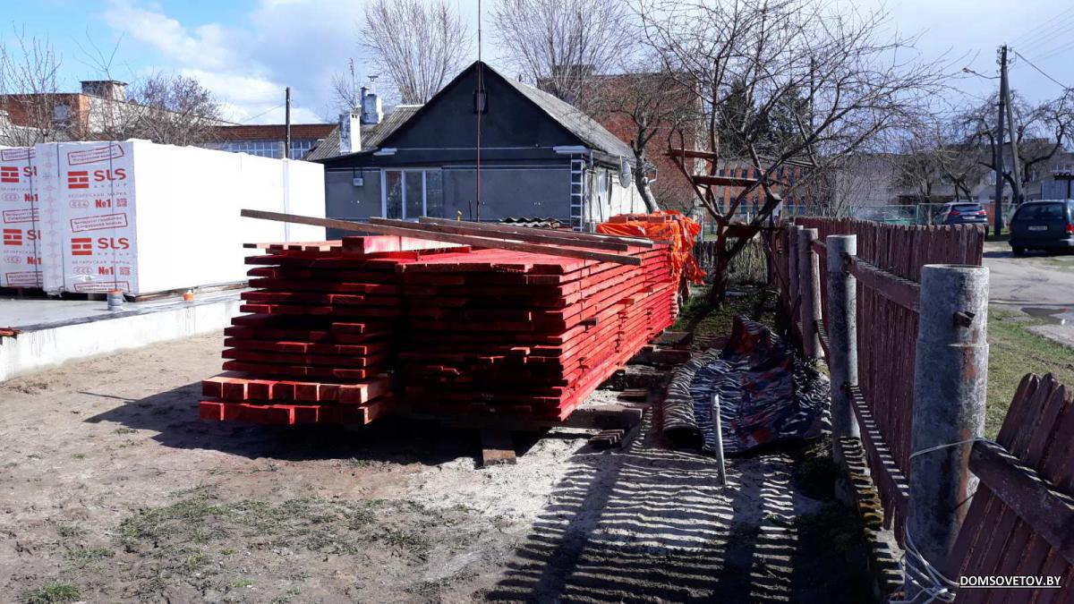

Привезли сегодня лес, прошу совета опытных самостройщиков :): нужно с ним что-то делать? Как опция на пилораме было включено окунание древесины в антисептик, потом все сложили в стопки и привезли. На дереве есть стружка, которая не смылась при окунании, но она вся в антисептике:
1. нужно ли все переложить и смести стружку?
2. нужно ли как-то прикрыть сверху или пусть немного просохнет?
3. нужно ли переложить и сделать зазоры не только между рядами, но и между досками (если нужно, то имеет ли смысл переложить не палочками, а бруском 50х50?
http://www.domsovetov.by/imagehostin...033fbd5331.jpghttp://www.domsovetov.by/imagehostin...03407925aa.jpg
Урри 08.04.2022 16:22
Лучше сделать по 1 варианту, переложить да, пусть сохнет с зазорами, сверху накрыть.
