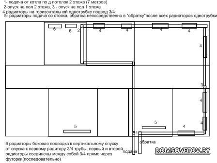

Нужно сделать монтаж отопления: здание двухэтажное, отпление не по всем комнатам, радиаторы чугун мс-140, основное требование: работа в режиме ЕЦ (крайне желательно без насоса),котел на твердом топливе, топка постоянно - кочегар. Котел самодельный из труб, нужно обкладывать кирпичем, выходы почемуто- 32 труба. До этого сделали пластиком ПП стаби- кто не знаю, хотели самотек, но пришлось поставить насос, но и с насосом поработала система неделю и от перегрева "пала" подача, система не до конца слилась и размерзлась. Второй раз спецы сделала трассу на скрутках из 50 трубы железо- подвод к радиаторам опять ПП стаби, поработало такое творчество пл дня кипел котел и работники "дали тягу".
После осмотра решено сделать однотрубную систему ЕЦ труба - 50 металл, отводы к радиаторам 3/4. общая длинна однотрубки - более 60 метров, 15 поворотов 90 градусов. Картинку примерно нарисовал, пока сделаем без насоса, пробный пуск покажет нужен ли насос.
http://www.domsovetov.by/imagehostin...be0353bb3c.jpg
У кого какие мысли по данному вопросу, прошу высказать и внести предложения.
Вик 20.01.2013 18:17
А кто придумал 32 из котла и под ЕЦ сделать? Мощность котла у вас ХЗ но явно не для 32 трубы иначе чего он кипел. Ихмо минимум 50 или больше на выход.
Ещё ВЫ покажите как разводка по вертикали будет. ЕЦ нужен приличный разгоный участок. Упс. Глянул 7 метров хватит хотя и длиновата ветка всёж, в конце совсем холодная будет.
ЗЫ. Если можно фото котла или схему, прикинуть его магчимости.
bragster 20.01.2013 19:59
Вик,
Старый котел разморозился, а этот привезли новый, самоделка, просто каркас из труб, и передняя стенка с дверками, остальное обкладывать кирпичем, сфоткать наверно не успею, т.к. его уже устанавливают. а почему 32 резьбывварены, -? наверно какие были те и вварил. по габаритам котел 1.2 м высота 1 м ширина и 1 м длинна, вверху два газохода, вверху и внизу профильная труба где-то 6 на 6 см между ними частокол из труб диаметр 20.
Добавлю, что это только длинна горизонтальных участков 60 метров, и всех 100 ребер чугуняки, расширительный бак 60 литров на подаче.
Котел на 30 см ниже горизонтального участка на первом этаже.

Блин в такой размер некоторые под 100 киловат впихивают. Прогнать на ЕЦ таку мащу через 32 трубу не реально и хз с насосом. Переваривайте выходы на 50 а лучше 70 (знаю в Виадрусе на 24 киловата и то такие ставят). И ихмо СО разбить на 2 ветки чтоб меньше путь у воды был, обратка будет теплей.
bragster 20.01.2013 20:33
Сообщение от Вик (Сообщение 121771)
32 то там токо выходы с котла, однотрубка будет 50 трубой. В виадрусе на 24 кВт 50 выходы, это так, а на 32 кВт вайланте газовом напольнике 1 дюйм, а на настенном газовом котле 45 кВт тоже 1 дюйм, поэтому выходы трогать не будем, пока не затопим систему, насос тоже отложим до запуска, интересно именно без насоса.
На две ветки разбить никак- планировка такая здания.
Вик 20.01.2013 20:42
Если по другому СО не сделать то и критиковать нечего.
С 32 будет работать до определёной мощности а в морозы например начьнёт подкипать циркуляция через котёл некакая. Ихмо лучше сразу переварить. Ну или с насосом.
У меня в газовом настенике тоже дюйм а вот у соседа в "энергонезависимом" АОГВ 50. Учтите что ТТ не газ если пойдёт в набор мощности то простым поворотом краника не потушиш. А будет постояно подкипать быстро прогарит.
