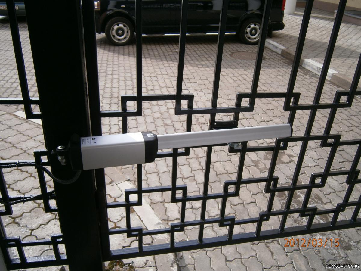

Для распашных ворот вся автоматика такая?:ai:
hole.bу 07.06.2012 16:41
прикольно. я думал там червячная передача, если уже закрылись так не сдвинешь.
sitivis 07.06.2012 17:10
http://www.domsovetov.by/picture.php...pictureid=4448Нет, это приводы какие то не такие. Для ворот которые открываются внутрь рекомендую вот эти.
Саламандра 08.06.2012 10:03
Сансан, этого не может быть. ЧТо-то там не так. Они не должны открываться....
