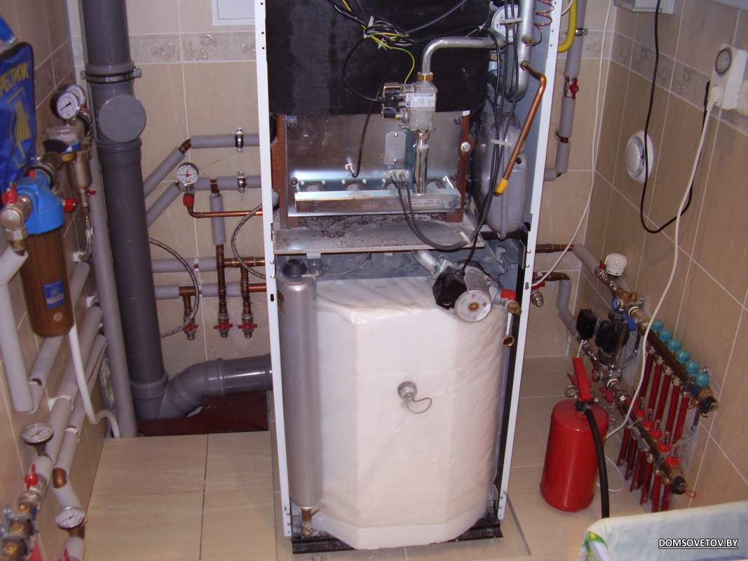

Накачали бак с порванной мембраной? Бак на водопровод или на отопление?
Бак на водопровод.
Мембрана там скорее не порвана сильно, тк давление в водопроводе 2 атм, а при накачивании бака до 3 атм давление до 2 атм падает примерно за неделю, и дальше не падает, тоесть сравнивается с водопроводным и вода из нипеля не выходит, а выходит воздух, тоесть бак работает. Так получается, наверное, потому, что бак малого диаметра и длинный и стоит вертикально, воздуху скопившемуся в его верхней части некуда выходить.

Не может быть мембрана порвана сильно или не сильно. Или порвана или нет. Если порвана, то при нажатии на ниппель пойдёт вода

На счет сильно или не сильно: я перекрываю ввод в бойлер, открываю кран на кухне, спускаю избыточное давление, накачиваю насосом в бак 3 атм. Через полчаса в нем 3 атм, из открытого крана на кухне вода не течет, значит травит очень медленно. Так выходит?. При нажатии на нипель выходит воздух, после того как он вышел начинает идти вода. Давление в баке с 3 до 2 атм падает за неделю, и дальше не падает, при нажатии на нипель идет воздух.
Славка 18.01.2014 13:07
Если идёт вода через ниппель, то порвана мембрана. Когда падает давление, но идёт один воздух, то просто травит ниппель. Накачивая бак с порванной мембраной фактически накачиваешь давление во всей системе.
Какая полная маркировка бака?
kravk 18.01.2014 13:13
расширительный бак zilmet тип 564 H (4 л)
Как же во всей системе? Кран на вводе в бойлер закрыт, а кран гор. воды на кухне открыт, значит в системе 0 давление, в баке 3 атм держит, пробовал полчаса ждать, держит 3 атм, через неделю 2 атм.
