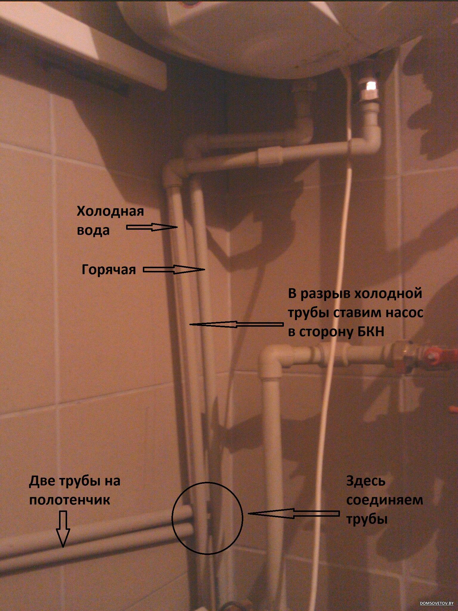

evg 04.05.2013 22:43
Да, змееевик - полотенцесушитель. Фильтр переда насосом - ок, еще наверное два крана шаровых для возможности снятия насоса без слива воды с бойлера?

evg 04.05.2013 23:27
Т.е. можно сделать так как написал на фото и всё? http://www.domsovetov.by/imagehostin...561250b964.jpg
sergN 05.05.2013 00:10
насос.часто вижу на подаче.больше ничего не ставят.вроде.
ignatov 05.05.2013 00:18
Холодную резать не надо, справа посреди бойлера есть отверстие для рециркуляции. Ставим от него переход на 1\2", кран с накидной гайкой, обратный клапан, насос Грюндфос 15-14, еще кран с накидной гайкой и труба к полотенчику. Вторая труба полотенчика к горячей воде, в идеале поближе к потребителям.
evg 05.05.2013 01:01
А выход рециркуляции из БКН будет подачей на полотенчик или обраткой? Если подачей - то плюс в том, что в полотенчик будет подаваться менее горячая вода.
А может быть какраз резать холодную а не горячую трубу? Брать из рециркуляции не самую горячу воду и через полотечник отправлять её в холодную трубу БКН? Тем самым мы не так сильно будем остужать БКН, и на полотенчик будет идти менее горячая вода?

adf 05.05.2013 01:03
В бойлере есть паспорт со схемой подключения.
На рециркуляцию удобен насос с таймером-включается \отключается согласно установленному графику.
