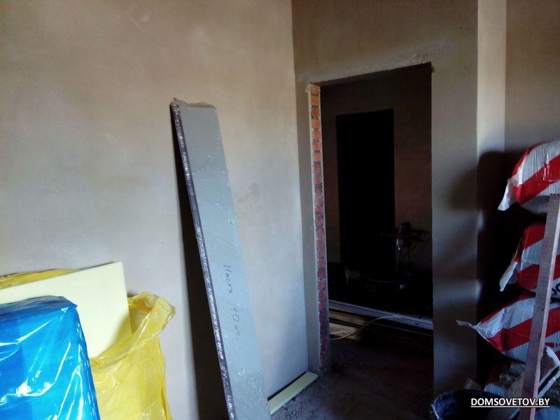

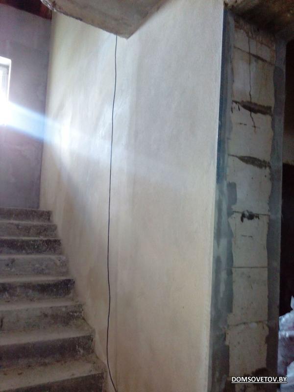

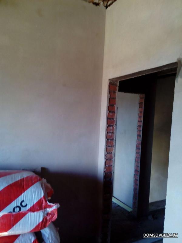

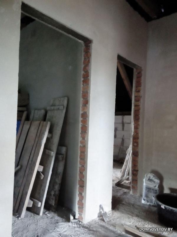

черновая штукатурка перегородок
Все перегородки в моем доме сделаны из полнотелого красного кирпича (керамин)
Их мне оштукатуривали известково цементным раствором, по деревянным маякам

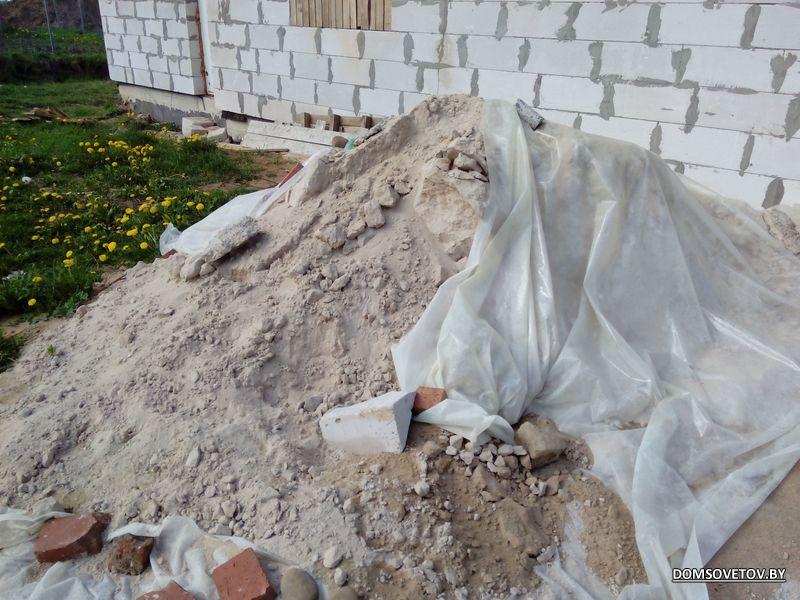

известковый раствор(ок 10 кубов) привезли на самосвали и высыпали на клеенку у дома..
Также известковым раствором с увеличенным содержанием цемента был оштукатурен погребhttp://www.domsovetov.by/imagehostin...4ae019de73.jpghttp://www.domsovetov.by/imagehostin...4ae0226064.jpghttp://www.domsovetov.by/imagehostin...4ae02eacb3.jpghttp://www.domsovetov.by/imagehostin...4ae034b1e8.jpghttp://www.domsovetov.by/imagehostin...4ae03c43a0.jpg
freeze 01.11.2014 15:30
А деревянные маяки это как?
maxpalich 01.11.2014 20:28
по просьбе штукатуров я распсстил несколько досок 32мм на полоски толщиной 4мм и шириной соотв 32 мм.
штукатуры их прикладывали на раствор к стенам. после высыхания накидывали штукатурный раствор и правилом выводили плоскость.
эти маяки многоразовые. и их хватило и мне и соседу,
слой штукатурки получился от 1 до 3 см. в среднем 2см

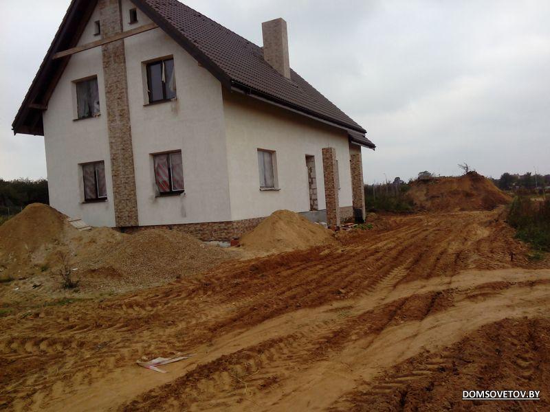

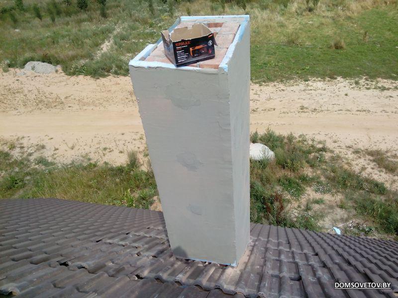

maxpalich 23.11.2014 13:00
вентканалы, дымоходы,
штукатурка - грунтующая краска СТ16 по выровненным клеем стенам + короед фракция 2,5 мм.
утепление вентканалов - эппс + сетка+ клинкерная плитка.
то-шкой выровнял участок по нивелиру. в перспективе - отсыпка пгс - 10см + 20см плодородки
на фасаде дымоход камина утеплил минватой 10см+ сетка+ клинкерн плитка
цоколь- эппс 50 мм, сетка, клинкер

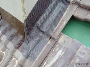

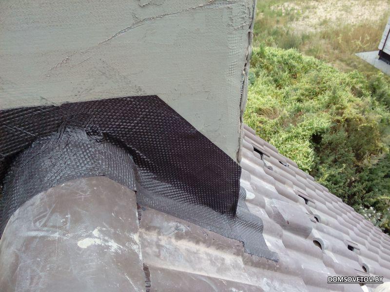

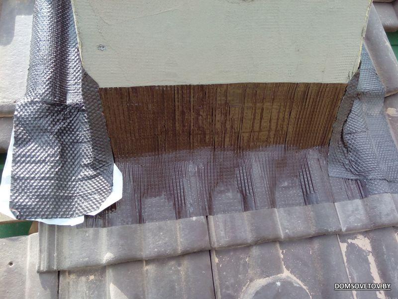

maxpalich, молодец, что лентой дымоход оклеил. Я так не сделал, в результате в одном месте протекает при сильном дожде... на следующий год сниму фартук и проклею дополнительно лентой.
maxpalich 27.11.2014 17:02
Сообщение от Alex77 (Сообщение 207007)
советую обязательно купить ролик для прикатки 3-д флекса. с ним получается качественно, красиво и , надеюсь, надежно)))
