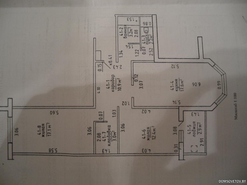

Господа-товарищи! Нуждаюсь в советах по планировке кухни-гостиной.
Квартира 1 этаж, семья 4 человека. Заранее благодарен за любые коментарии.
http://www.domsovetov.by/picture.php...pictureid=4095
Zmeevik 08.05.2012 09:13
Zabrodski,не плохо было бы нарисовать на плане где вода/газ/вентиляция/канализация. ну и пожелания какие нить))
Славка 08.05.2012 09:33
При наличии хорошей вытяжки и если сало не жарить, то можно стену 4,02 (между залом и кухней) снести.
Zlusya 08.05.2012 09:35
Та не, я бы снесла уголочек от коридора и туалета. И получилась бы большая такая гостиная зона с сохранением 2-х спален
DOLBO.BY 08.05.2012 09:43
не пугайте народ((
стенки практически все несущие - квартира в панельном доме.
Zabrodski 08.05.2012 11:44
Cпасибо всем откликнувшимся. Поясняю. 1 этаж 10 эт. дома (964-У1), электро (газа нет). Канализацию можно подвести через подвал почти к любой точке. Вентаканалы и стояк канализации расположены в углу ванной-туалета (обозначение 0,86).
Перегородка 7 см в санузле перемещается/сносится на раз. Перепланировка остальных проемов/стен затруднительна (1-й этаж, нехватка времени на согласования).
Пожелания: Максимальное использование кухни-гостиной в качестве гостиной т.к. второе помещение 17 м планируется под детскую с делением на зоны мальчик/девочка. Совмещенный СУ не рассматривается. WC - желательна установка умывальника (биде, писсуар и пр. - нет).
Сообщение от DOLBO.BY (Сообщение 76717)
не пугайте народ((
Абсолютно верно. Все стены несущие (кроме перегородок 7 см). Семья 4 чела, соответственно варианты "все снести и сделать мега-студию" не актуальны. Основной вопрос - планировка кухни-гостиной (столовой) 17,6 м.
