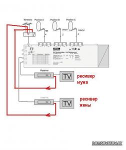

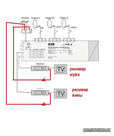

Славка 19.07.2013 16:05
1 телик - 1 тюнер вроде почти идеал :) кроме затрат, но меня терзают смутные сомнения о возможности работы нескольких тюнеров с шарингом по одной "карте оплаты"
Славка 20.07.2013 13:05
Наша песня хороша.. начинай сначала :(
http://www.domsovetov.by/imagehostin...a5157f419c.jpg
И схема хороша, но.... На современных ХД тюнерах нет антенных выходов :((( Получается, что нельзя запустить сигнал в "эфирку" :(
Подумал что через скарт (ав выход) подключить параллельный телик.. но и тут засада! В тюнере в настройке устанавливается что будет работать: ХД через шдми или обычное через ав выход. Пипец. У меня тупик.
