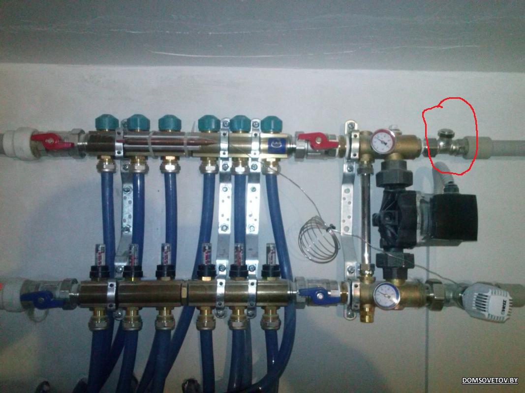

В КАНовском смесительном узле теплого пола есть балансировочный вентиль (под вентилем с термоголовкой) В нем под колпачком регулировочный винт под шестигранник, если его изначально не регулировали, попробуйте закрутить до отказа и открутить на 1,5 оборота.

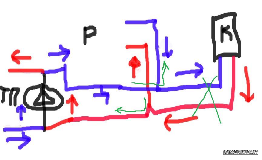

---------- Сообщение добавлено в 09:42 ---------- Предыдущее было в 08:52 ---------- @ignatov, спасибо за предложенные варианты! Наиболее простым мне видится установка обратного клапана, я только не уверен, что он мне поможет. Вот схема котельной и направление движения теплоносителя на ней: Т.е. видно, что смесительный узел не "опрокидывает" движение теплоносителя, теплоноситель движется в том же направлении,что и при включенном котловом насосе. http://www.domsovetov.by/imagehostin...80ac289190.jpg Поэтому КМК обратный клапан ничего не даст.. или я заблуждаюсь? |
@Икс, обратный клапан решит проблему. Ваш КАНовский узел действительно тянет теплоноситель с радиаторов. У знакомого идентичная проблема была, только вроде у него нет термоголовок на радиаторах.

Когда останавливается насос котла)) ---------- Сообщение добавлено в 10:06 ---------- Предыдущее было в 09:59 ---------- @Икс, Вы крутили этот вентиль? http://www.domsovetov.by/imagehostin...810ecd3819.jpg |
