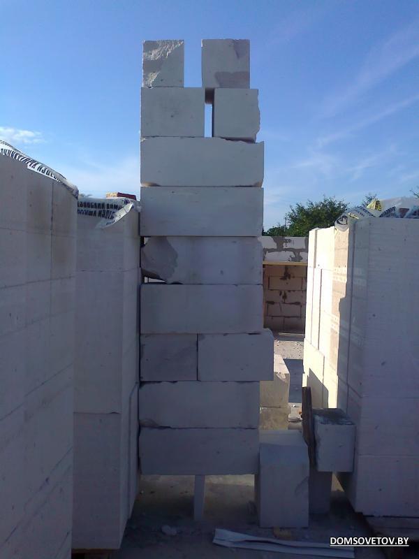

На счет дома без пояса, их море. Стоят себе и не знают что там должен был быть пояс. Не недооценивайте возможности центрально сжатой кладки, ей ваша кровля с ЦП как слону дробина. Кусочек на фото способен выдержать в 4,5 раза больше, если бы ГС был B2.5. На фото ГС B5.1, т.е. можно грузить в 11 раз больше чем на фото, т.е. чуть меньше чем 3т.
http://www.domsovetov.by/imagehostin...910014599d.jpg
У кусочка площадь 75см2. Погонный метр вашей стены 4000см2. Ей до одного места 250кг/м от вашей кровли + 400кг/м от снега. Что есть они что нету, можете хоть в 100 слоев свою черепицу положить. Все, не дурите мне больше голову.

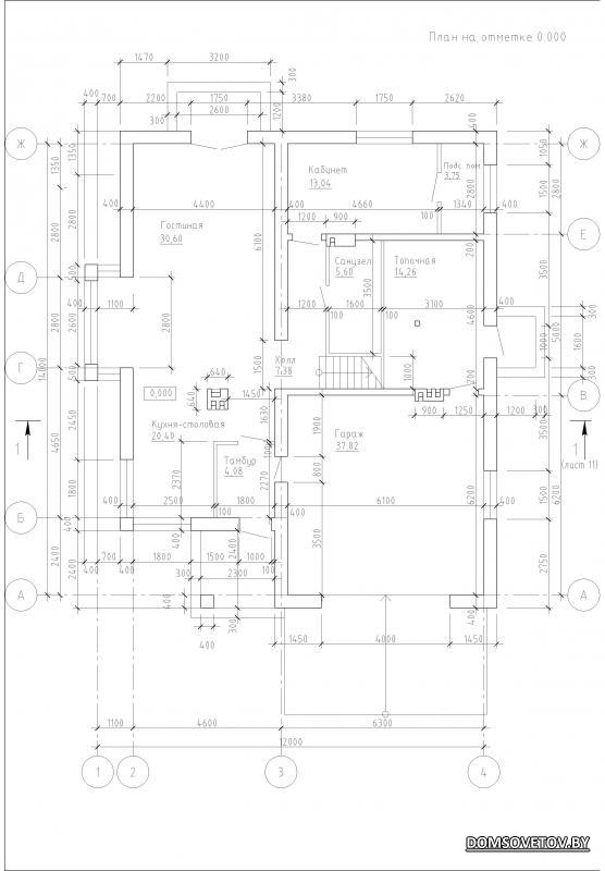

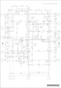

Добрый день. Дом мансардный, перекрытие скорее всего плитами. Первоначально планировалось ГСБ 400 мм, почитав форум, решил КБ Новолукомль или Минск. Фундамент монолитная лента 400 мм. Достаточно ли будет под плиты стены из 300 мм КБ по несущим характеристикам или лучше всетаки 400 мм?http://www.domsovetov.by/imagehostin...9eadbd8b61.jpg
