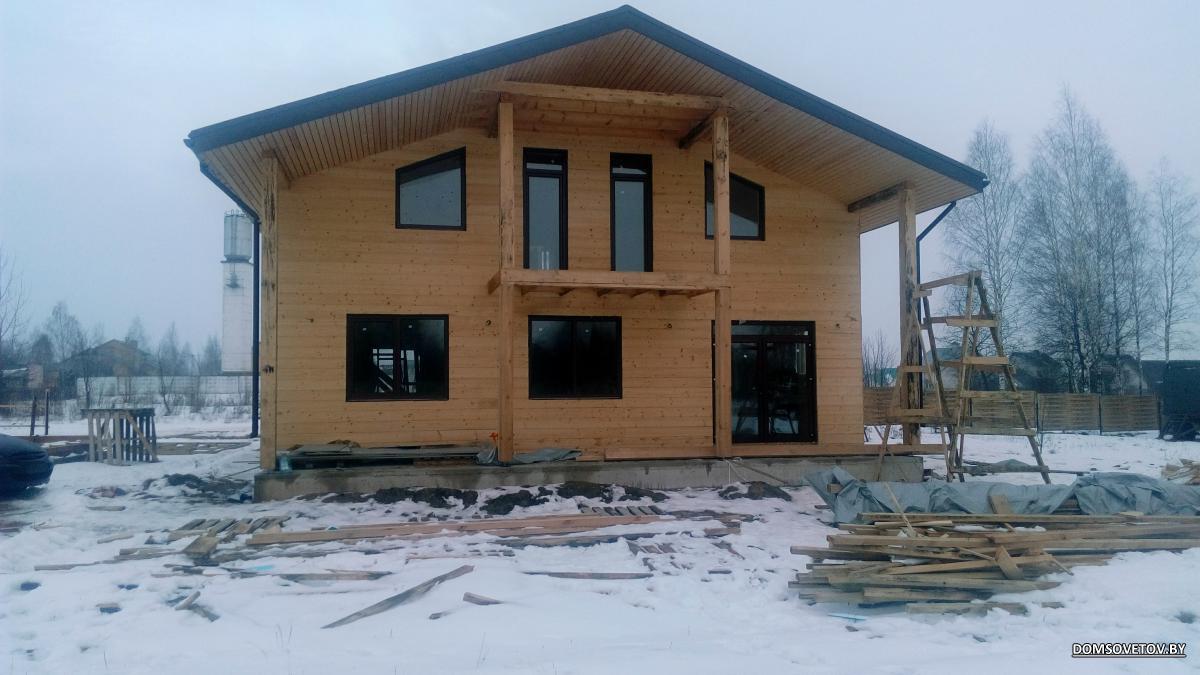

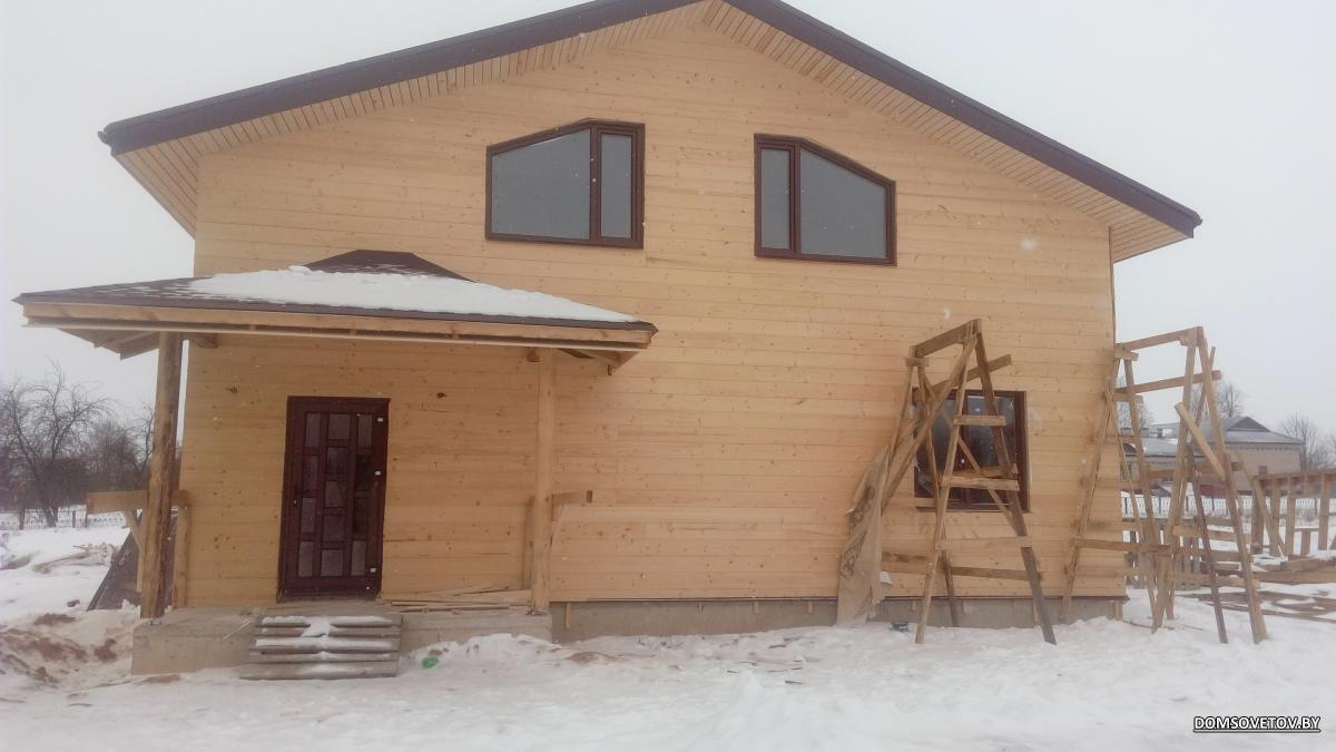

мы таки поставили окна, еще в январе, правда...

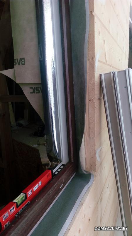

с обеих сторон от окон проклеили ветро/паро защиту

Сие удовольствие, вместе со входной дверью обошлось в 3000 уе

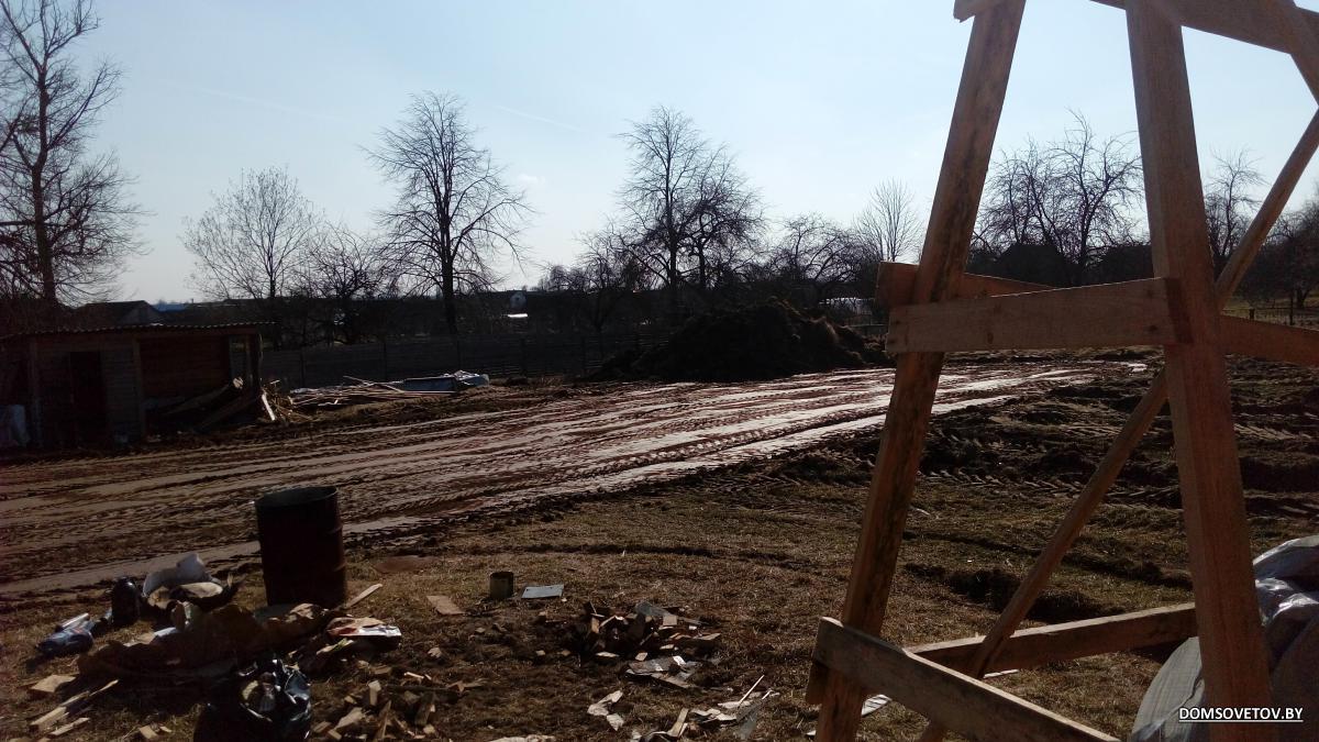

пока раскачивали новый сезон, сравняли вторую половину участка
http://www.domsovetov.by/imagehostin...b62a368147.jpg
Могу с уверенностью сказать, что любой участок стоит сравнять, даже, если он вам кажется очень ровным. Очень жалею, что не сделали этого сразу после покупки земли.

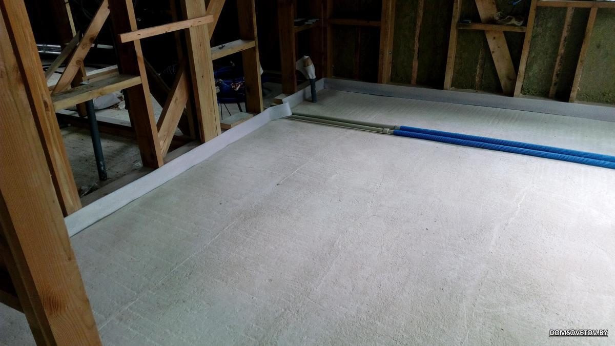

Сейчас настало время раскладки теплых полов. Нарисовали в "Улитке", получилось 5 контуров. Следующим этапом была уборка в доме =)

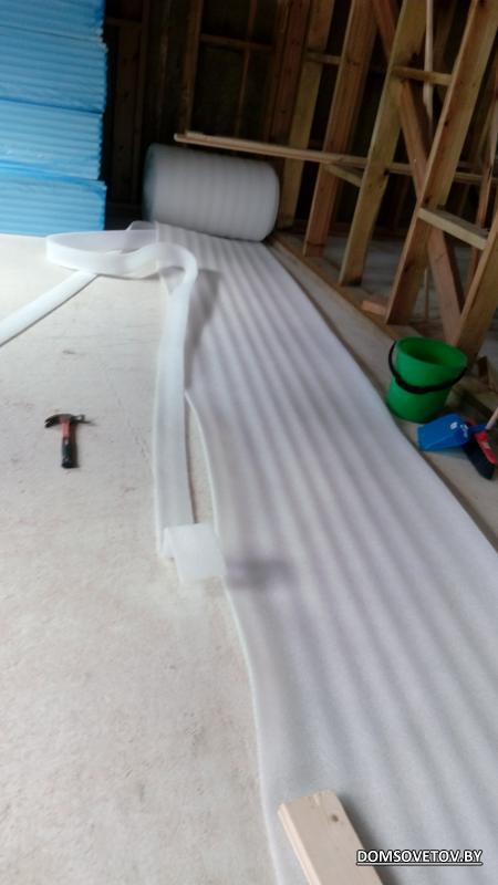

Вывели трубу для ТТ, который будет стоять в мастерской и поставится через год-два-три. Режем демпферную ленту из рулона вспененного полиэтилена толщиной 10 мм и пристегиваем ее степлером к обвязке
http://www.domsovetov.by/imagehostin...b64665db36.jpghttp://www.domsovetov.by/imagehostin...b649170366.jpg

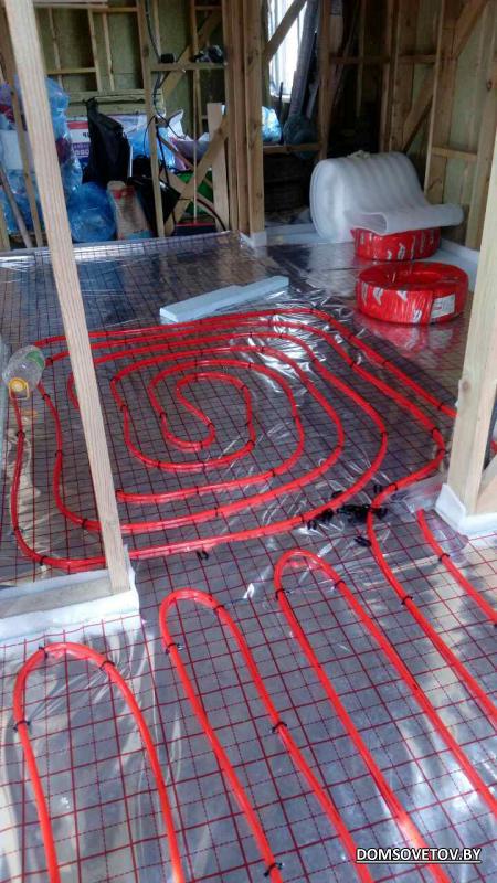

Выходные прошли довольно продуктивно, можно сказать, что очередной этап закончен.

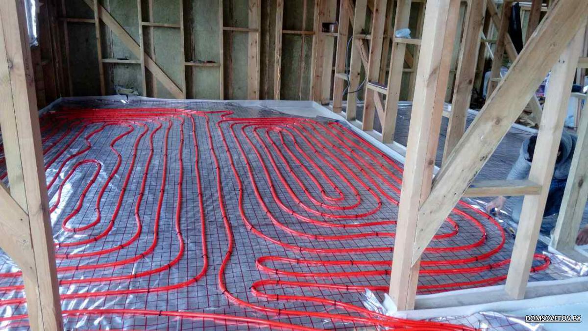

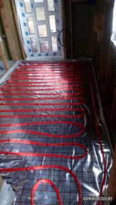

Уложен пенополистирол (батэплекс 50), фольгированная пленка и раскатаны трубы теплого пола. Получилось у нас 6 контуров по 80 +/- 1,5 метра.
http://www.domsovetov.by/imagehostin...c01927abe.jpeghttp://www.domsovetov.by/imagehostin...c00ee2431.jpeghttp://www.domsovetov.by/imagehostin...c015281b0.jpeg
одно понятие "теплый пол" лично у меня вызывало дрожь в коленках и много вопросов. :ek:
в итоге я для себя сделала пару открытий:
по пенополистиролу ходить можно (на каблуках нельзя :ei:)
боятся укладывать теплый пол не надо - там все предельно просто :eg:
и 5 уе за квадрат - это дорого, оно того не стоит.
