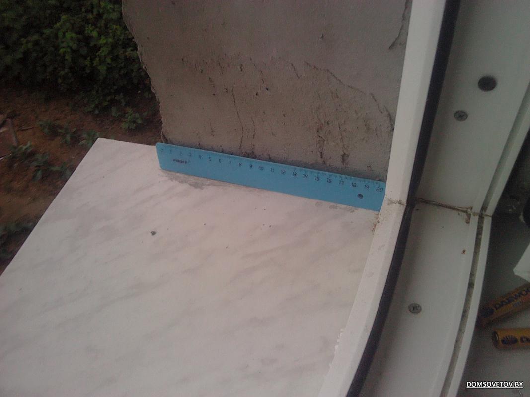

santeam 16.06.2014 12:59
Во всех облицованных кирпичом домах окна утоплены на 12 см, и утепляются 10 см. многие. Могу сфотографировать свои наружные откосы по 20? см, ничего особенного. Внутренний откос чутка больше.
Lobzik 16.06.2014 13:09
Сообщение от santeam (Сообщение 191004)
фото не нужно - видел в реале, г....но смотрится изнутри(особенно) и снаружи. Более менее смотрится, если окна 2+м шириной.
Ради вида из окон выбирался участок, и чем чем, а видом из окна жертвовать не буду(в минском районе таких других мест не видел). у нас радиус обзора из дома 10-15км, даже минск виден, хотя по прямой почти 17км(до минска).
santeam 16.06.2014 13:18
Да, у меня окна по 1,5 и по 2 метра. А переставить их рассматривали вариант? На край блока запросто можно, на пластины, у меня так стоят, наполовину в воздушной прослойке между облицовочным кирпичом и блоком.
Вик 16.06.2014 13:34
Не ну сектор обстрела сокращать негоже...
Собствено навесить вместо ППС минвату и забить на параизоляцию. Всёж лучше и дешевле чем гипсокартон ещё городить (ихмо). Кстати где 5 см там и 7 прокатит, супруге скажите что усядет потом...
---------- Сообщение добавлено в 12:31 ---------- Предыдущее было в 12:21 ----------
[IMG][url="http://www.domsovetov.by/imagehosting/2014/06/16/227539eb8ff7ab29.jpg"]http://www.
---------- Сообщение добавлено в 12:32 ---------- Предыдущее было в 12:31 ----------
[IMG]http://www.domsovetov.by/imagehostin...eb8ff7ab29.jpg[/IMG]
---------- Сообщение добавлено в 12:34 ---------- Предыдущее было в 12:32 ----------
Откос ещё не доделан как и фасад. Буду ещё вокруг окна плитку клеить.. так что ещё 2-3 см добавлю...

гипоскартон изначально планировался - у стен перепад до 4см по веритикали. стены выравнивать самому(штукатуркой) мне просто не доверяют, поэтому выйдет даже дешевле, чем штукатурка по маякам(сам смогу сделать). на гипсокартон буду нанимать только на чистовую отделку, если штукатурить, то на все работы нужно нанимать людей.
