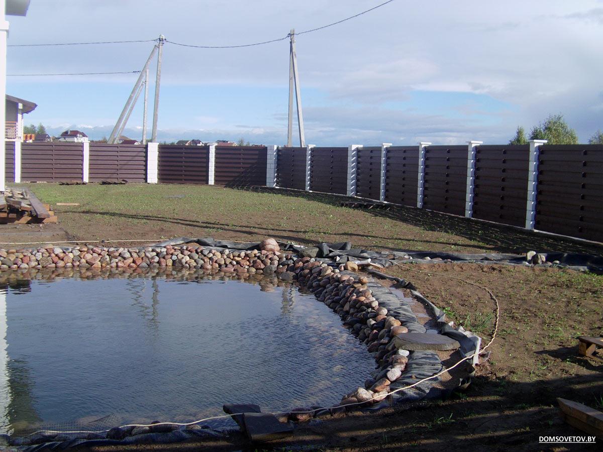

Ну и пустили первые капли ручья.
http://www.domsovetov.by/imagehostin...bb7d656388.jpg
http://www.domsovetov.by/imagehostin...bb7da70474.jpg

Итак, по новостям.
1. Доделал две остальные зоны полива, на фотках роторные
http://www.domsovetov.by/imagehostin...200455f209.jpg
http://www.domsovetov.by/imagehostin...2006f06278.jpg
http://www.domsovetov.by/imagehostin...2007536938.jpg
Кстати касательно участка - кротов пока что нету, посмотрим что будет дальше.

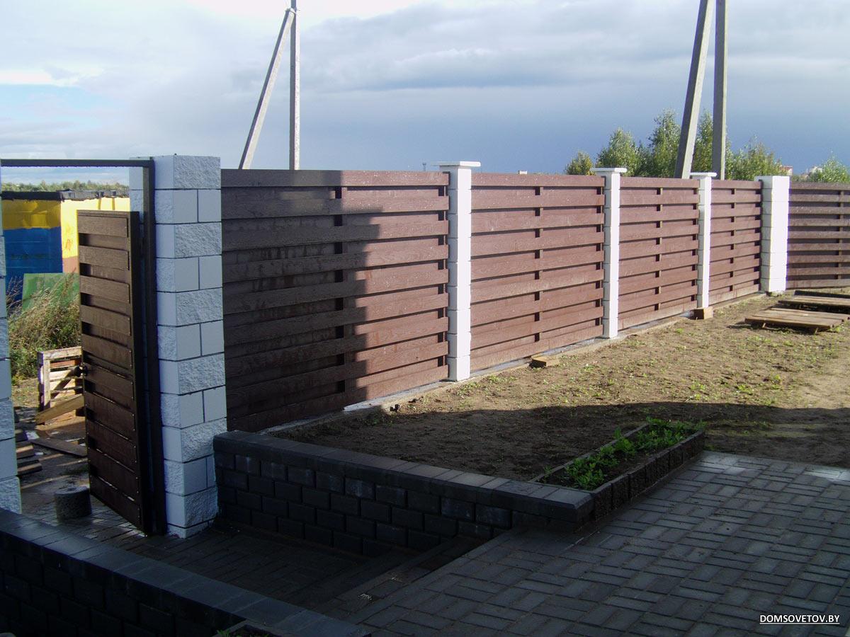

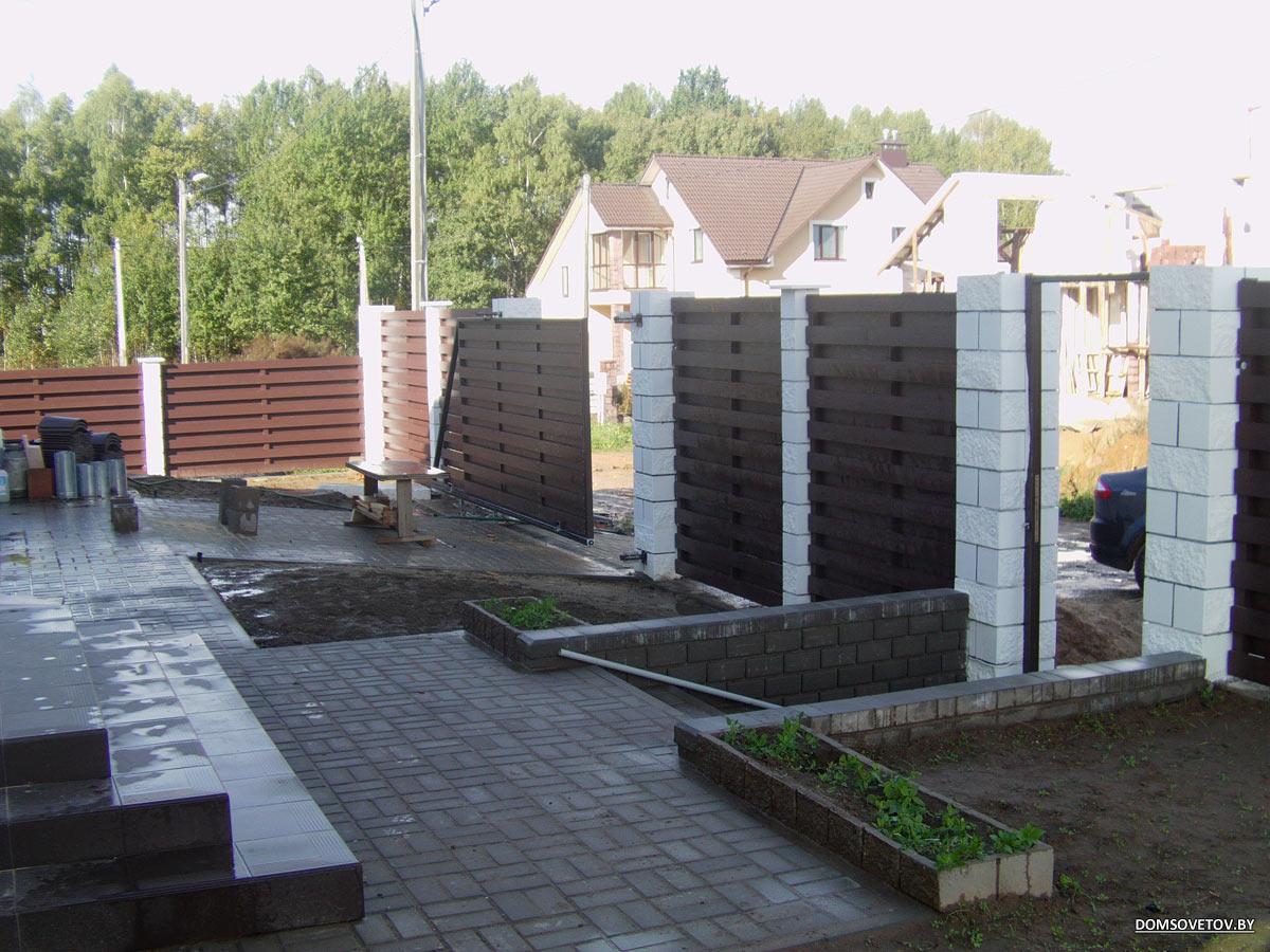

wilson 11.09.2013 23:29
5 дней работы с 9 до 19 вдвоем/троем - ужас, покрашено только все вертикальыне бруски + 30% пролетом. Покраска доски просто жесть. Красим тикурилой, сначала грунт, потом 2 слоя кроющего антисептика - цвет 8017 по RAL. Прикрутили только ворота, и то доски не хватило.
http://www.domsovetov.by/imagehostin...0c43d2f2a7.jpg
http://www.domsovetov.by/imagehostin...0c4688cf1a.jpg
http://www.domsovetov.by/imagehostin...0c47b5077f.jpg
http://www.domsovetov.by/imagehostin...0c48b9e52d.jpg
П.С. Соседи на меня смотрят как на больного - тикурилой, да 3 раза , да забор... :)
П.П.С. Начали ставить кухню... привезли всю бытовую технику... пола нету, первый этаж даже не покрашен еще...
wilson 16.09.2013 22:48
Как-то так получается
http://www.domsovetov.by/imagehostin...7528c5a5eb.jpg
bullet_fox 16.09.2013 22:55
Красивый забор и цвет.

DOLBO.BY 17.09.2013 19:14
wilson, почему белые шляпки только по одной вертикальной линии бруска?
пс и что за красивые керны-цилиндры около ворот))?
wilson 17.09.2013 21:12
Белые - это болты и гайки, на котоыре прикручены вертикальные бруски. Мне сказали, что надо на болты зажимать... возможно потом сделаю еще вертикальные накладки из доски вдоль столбов... Почему тока на одной - потому как на тонкий и толстых столбах уголки на разной высоте...
П.С. Я их оставил, чтобы ребенок соорудил некий абстракционизм на участке в веде башенок :) Пока ни у меня, ни у ребенка руки не дошли...

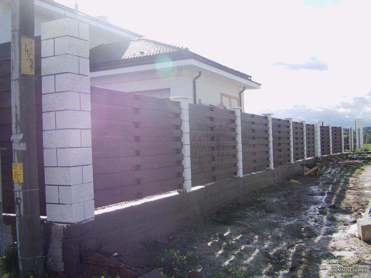

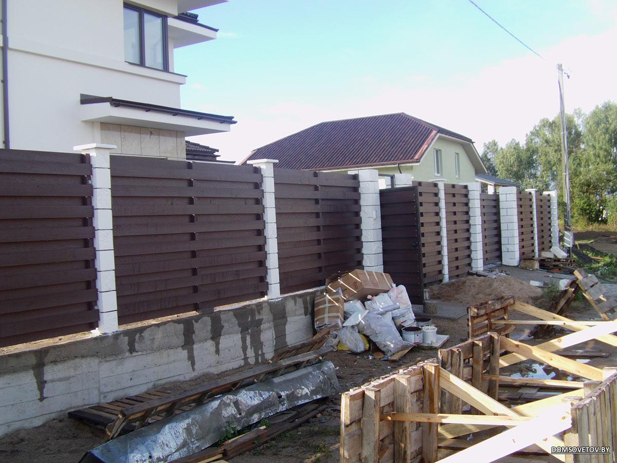

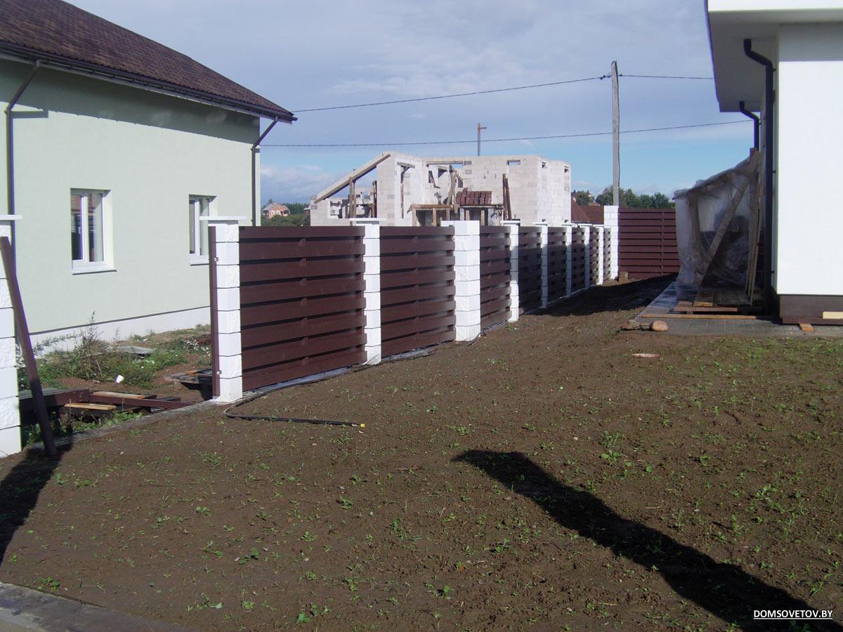

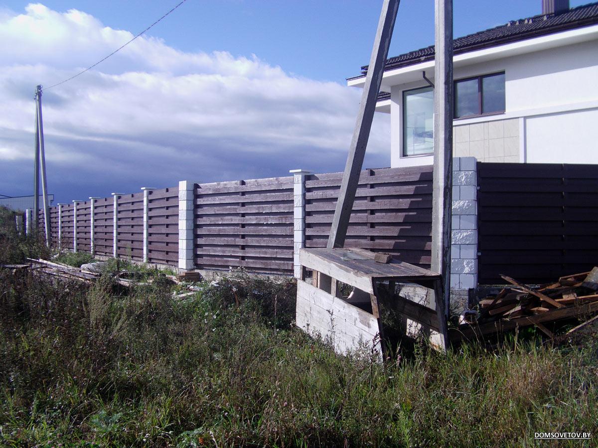

wilson 23.09.2013 19:43
Сделаны 3 стороны забора. Четвертая будет закончена на этой неделе (если все же погода исправится)...
Результат работы:
http://www.domsovetov.by/imagehostin...060cfd42ea.jpghttp://www.domsovetov.by/imagehostin...060f532a22.jpghttp://www.domsovetov.by/imagehostin...060fe3a567.jpghttp://www.domsovetov.by/imagehostin...0610398922.jpghttp://www.domsovetov.by/imagehostin...0610848fa5.jpghttp://www.domsovetov.by/imagehostin...0610d1575d.jpghttp://www.domsovetov.by/imagehostin...061127816f.jpg
wilson 23.09.2013 22:14
Кстати относительно краски тикурила, точнее ее расхода.
По рекомендации продавцов (собственно данные они берут с банок), т..е получается по рекомендации производителя на забор тербовалось 7 банок пропитки и 14 банок краски. Знаю это разводилово, я купил 5 банок пропитки и 10 банок краски. Итого, осталась 1 банка пропитки и 2 банки краски... вот уроды.
П.С. По капаролу та же песня...
adf 23.09.2013 22:31
Это потому,что дерево влажное. Через 5-6 лет будете перекрашивать-вы удивитесь расходу.
